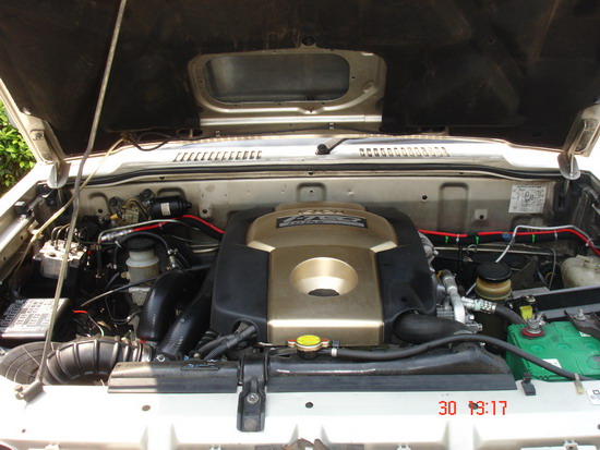

       ผมอยากเปลี่ยนเครื่องยนต์จากเบนซิน (ไม่ต้องการติดแก๊ส) โดยนำเครื่องดีเซลของ ISUZU MU 7 มาใส่แทนเครื่องเดิมถามว่าสามารถติดต้องได้หรือไม่ครับ หรือขอข้อแนะนำจากผู้รู้ครับ
       ลอง คุยกับคุณ วิชาญ ดูนะครับ 0818643458 พี่เค้าวาง MU 7 3000 เท่าที่คุยกับคุณ วิชาญ น่าจะดีนะครับ และวางเครื่องได้สวยดี มีรูปอยู่แต่ผมจำไม่ได้ว่าอยู่กระทู้ไหน และก็ต้องขอโทษ คุณพี่ วิชาญ ด้วยที่ถือวิสาสะเอาเบอร์โทรพี่มาลง

       ไม่เป็นไรครับคุณ Num Amata City เราชาว trooper ด้วยกันยินดีเสมอครับ
จาก wichan TCT219 125.27.76.204 พฤหัสบดี, 21/6/2550 เวลา : 21:46  IP : 125.27.76.204

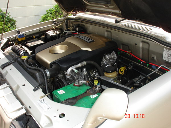

       อีกรูปครับ
จาก wichan TCT219 125.27.76.204 พฤหัสบดี, 21/6/2550 เวลา : 21:48  IP : 125.27.76.204
edit แก้ไขคำตอบ   delete ลบคำตอบ 130058

       ขับ4x4 ได้ปกติดีครับ และตอนนี้ใช้มา6เดือนยังไม่มีปัญหาครับ
สมาชิก trooper ท่านใดมีโอกาศมาเที่ยวที่ จ.ระยอง ผมยินดีให้ทดสอบรถผมได้ครับจะได้ตัดสินใจได้ง่ายขึ้นครับ(ไม่คิดเงินครับ)

       ตอนนั้นเครื่อง 70,000 บาทไม่รวมเกียร์ (เกียรืประมาณ20,000 บาท) ค่าวางรวมเบ็จเสร็จ 25,000 บาท .
จาก wichan TCT219 125.27.78.2 เสาร์, 14/7/2550 เวลา : 08:20  IP : 125.27.78.2
