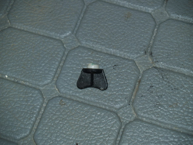

       และแล้วก็ถึงคิวตัวเองครับหม้อน้ำกลับบ้านเก่าสาเหตุมาจากพลาสติกหมดอายุไขของมันเอง
       อันนี้คือหางปลาที่หักครับ

       ขอเล่าอาการนะครับคือผมจะขับรถออกไปข้างนอกแต่ทุกเช้าจะต้องเปิดฝาหม้อน้ำดูทุกวันแต่วันนี้พอบิดฝาก็ได้ยินเสียงลมดูดเข้าหม้อน้ำมองดูก็พบว่าน้ำหาไปหมดเลยเอาแล้วถึงคิวงานใหญ่แน่นยังนึกอยู่เลยว่าพี่manitเขาใส่หม้อน้ำใหม่แล้วจะเก็บตังค์ชื้อมั้งแล้วจะดูว่าของพี่เขาจะดีใหมแต่วันนี้ดันชิงรัวชะก่อนครับอาการไม่มีอะไรบอกเหตุเลยไม่มีน้ำหยดน้ำไม่หายใช้งานก็ความร้อนไม่ขึ้นปกติมากครับรู้ตัวอีกที่ก็ตอนเมื่อจะใช้งานวันรุ่งขึ้นจึงพบว่ามีน้ำหายหมดหลังจากตรวจสอบก็พบจุดรั่วคือเกียวของหางปลาถ่ายน้ำขาดครับน่าจะมาจากอายุของหม้อน้ำเก่าแล้ว พี่น้องทั้งหลายก็ตรวจสอบของรถท่านด้วยครับ

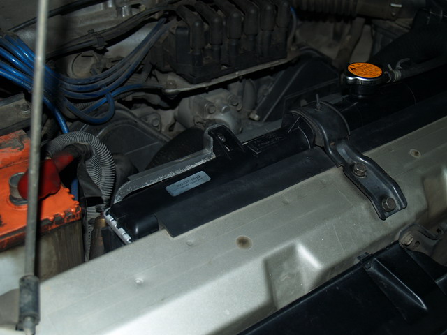

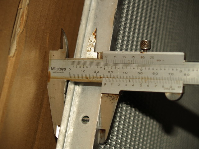

       ได้แล้วครับวันนี้กว่าจะกลับบ้านก็แทบสาหัสรีบนำมาเทียบกับของเก่าปรากฎว่าของเก่ามีความหนาแค่16ม.ม.เองของใหม่หนาเกือบ27ม.ม.ยังไม่รู้ว่าจะเป็นอย่างไรกับของใหม่แต่ก็ได้ทำการดัดแปลงอูโมงค์ลมแล้วครับตามพี่manitโพลไว้ครับลงตัวทุกอย่างแต่ยังไม่ได้ประกอบเข้าไปรอวาล์วน้ำอยู่ครับคืบหน้ายังไงจะบอกครับ

       มาแล้วครับพี่น้องใส่ของใหม่แล้วแต่ว่ารถของผมเป็นเกียร์ธรรมดาจึงแตกต่างกับของพี่manitครับเมื่อใส่ลงไปแล้วเป็นงงครับมันพอดีเลยไม่ต้องรองยางเลยถ้ารองยางเสริมจะไม่สามารถใส่เหล็กล็อกหม้อน้ำได้นี้คือข้อแตกต่างของรถสองคันผมว่าน่าจะเป็นที่จุดรองหม้อน้ำมั่งติดตั้งแล้วก็ไม่มีปัญหาอะไรทำย้อนตามเดิมที่ถอดออกมาก็เรียบร้อยการใช่งานวันนี้ลองวิ่งทดสอบระยะทาง30กม.ยังไม่พบปัญหาการระบายความร้อนเข็มวัดขึ้นปกติเหมือนของเดิมเหลือเปรียนวาล์วน้ำครับยังรอของและทดสอบวิ่งทางไกลรายงานผลในขณะนี้มีความพึงพอใจกับหม้อน้ำตัวนี้ครับ

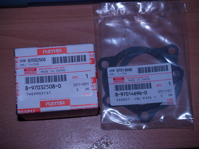

       ได้ของมาแล้วครับวันนี้หมดไป749บาทวาล์ว1ตัวประเก็น2ตัวเผื่อเสียสั่งผ่าน0ที่แม่กลองใช่เวลา3วันครับจึงได้ของมาแต่ยังไม่ได้ใส่เข้าไปรอพรุ่งนี้ก่อนรุ่นน้องบอกว่าวาล์วน้ำของtrooperมี76.5องศากับ80องศาน่าจะเป็นของเครื่องดีเซลครับยังไงถ้าซื้อมาเปรียนเองก็ต้องระวังซื้อผิดด้วยครับ

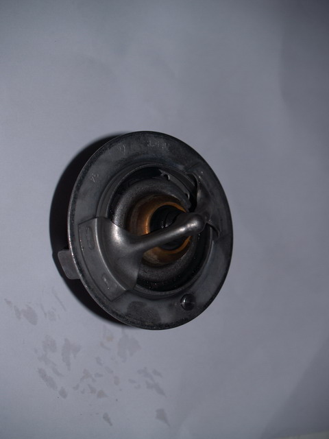

       ถอดวาล์วน้ำออกมาแล้วครับท่านมองไปที่วาล์วน้ำก็พบจุดผิดสังเกตุคือยางกันน้ำได้ปริ้นเสียรูปชะแล้วครับดีนะทีเปิดออกมาดูไม่งั้นเสียหายมากแน่นลองเอาไปต้มน้ำร้อนปรากฎว่ามันไม่เปิดน่ากลัวจังถ้าเกิดไปเจอรถติดเสร็จแน่นอนข้อสังเกตุเวลาถอดวาล์วน้ำออกแล้วใส่ตัวใหม่เข้าไปต้องให้จุดที่มีตุ้มเหล็กหันขึ้นข้างบนเสมอมันเป็นจุดที่เอาไว้ให้ฟองอากาศจากเครื่องออกมาได้ครับ
