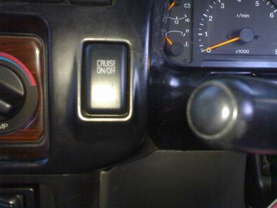

       ครูสคอนโทรล ใช้ไม่ได้ครับเวลากดสวิท ไฟโชว์ครับแต่ระบบไม่ล็อคความเร็วให้ครับ
มีท่านใดพอรู้ช่วยบอกทีครับ รถผมปี96
       กดปุ่มครูสแล้วรอให้ได้ความเร็วที่ต้องการ จากนั้นตรงปลายที่ปัดน้ำฝนจะมีปุ่ม set ให้กดตรงนั้นอีกทีครับ ลองดูในคู่มือนะครับ

       ลองดูแล้วครับปุ่มทีว่าไม่มีให้กดครับมีแต่ดันก้านสวิทที่ปัดน้ำฝนลงแต่ก็ไม่ได้อยู่ดีครับ รถผมปี 96 ครับไม่รู้ปุ่มรีเซทอยู่ตรงไหนครับ
หรือมีวิธีตรวจสอบตรงไหนอีกไหมครับ ท่านใดรู้ช่วยบอกทีครับ

       รถผมก็ปี 96 ครับ จะอยู่ตรงปลายก้านสวิตซ์ที่ปัดน้ำฝนครับ พอกดปุ่มครูซ แล้วก็กดปุ่มบริเวณปลายก้านสวิตซ์ที่ปัดน้ำฝนก็จะเรียบร้อยครับ

       การปรับตั้งจะใช้สวิทช์ 2 ตัวครับ ตัวแรกเป็นเหมือนสวิทช์ On-Off กดเปิดเพื่อให้ระบบทำงานก่อน หลังจากนั้นให้ทำความเร็วขึ้นมาตามที่ต้องการ เช่น 100 แล้วจึงกดปุ่มปลายก้านปัดน้ำฝนเพื่อทำการล็อค

       รถผมก็ปี 96 ครับ เหมือน คต ที่5 หลังจากกดปุ่ม SET COAST ที่ปลายก้านปัดน้ำฝนเพื่อทำการล็อคความเร็วคันเร่งจะถูกดึงออกจากเท้า และที่ปลายก้านปัดน้ำฝนยังมีอีกสองอย่างคือ CANCEL เพื่อยกเลิก หรือ แต่เบรค และ RES/ACC เพื่อกลับไปใช้ความเร็วเดิมที่ใช้ก่อนการ cancel คือหลังจากที่ลดความเร็วแล้วจะกลับไปใช้ความเร็วเดิมก็หมุนสวิตซ์ไปที่ RES/ACC แล้วปล่อยกลับรถก็จะทำความเร็วเทากับที่เคยล็อคไว้ และการเร่งแซงระบบจะกลับมาควบคุมที่ความเร็วเดิมหลังจากปล่อยคันเร่งครับน่าจะประมาณนี้นะครับเท่าที่ผมเคยใช้

       ตรงปลายที่ปัดน้ำฝนใช่ไหมครับ ลองกดดูแล้วครับมันแข็งฯครับสงสัยจะค้างใครมีวิธีถอดบ้างครับช่วยบอกทีครับ

       มีใครช่วยได้บ้างครับ อยากรู้วิธีถอดสวิทก้านปัดน้ำฝนครับ
หรือของผมเป็นของไม่ตรงรุ่นครับดูรูปครับ

       ดูจากลักษณะแล้ว ไม่ตรงรุ่นจริงๆครับ ถ้าอย่างนั้นรอให้ผู้รู้เข้ามาช่วยอธิบายนะครับ

ของผมเป็นรุ่น LS ปี 95 เป็นแบบในรูปที่ส่งมาให้นี่แหละครับ.

       สงสัยเจ้าของเดิมจะเปลี่ยนมาแล้วผมควรจะทำอย่างไรดีครับ ซื้อเชียงกงมาเปลี่ยนจะใช้ได้หรือเปล่าก็ไม่รู้
หรือรถผมเป็นต้นปี96ก็ไม่รู้ก้านปัดถึงเป็นอย่างนี้ ท่านใดรู้ช่วยบอกหน่อยครับ

       ผมว่าจะไปหาซื้อของที่ตรงรุ่น แล้วลองไล่สายไฟใส่ดูไม่รู้จะได้หรือเปล่า ท่านใดพอมีความรู้เรื่องนี้ช่วยแนะนำที่ครับ

       ผมว่าน่าจะเป็นวิธีที่ดีที่สุดครับ...คือซื้อของตรงรุ่นแล้วลองใส่ดูครับ...เออ...ผมว่าโทร.ปรึกษาตรีเพชรก่อนดีมั๊ยครับ...เผื่ออะไหล่ไม่แพงมาก...ก็เข้า 0 ซะเลย....
