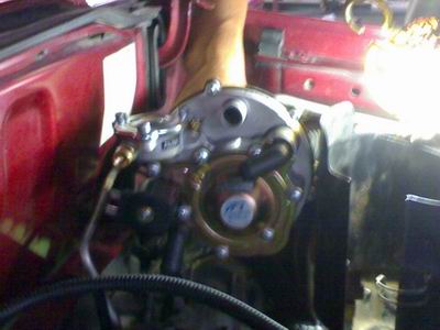

       รถผมครับปี96 ด้านหน้า

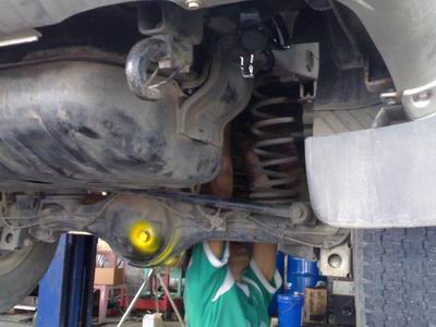

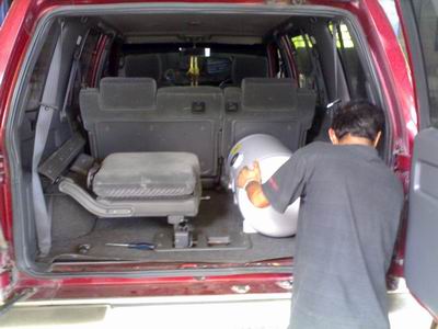

       หาตำแหน่งว่างถังครับ
จาก ตั้มครับ TCT256 203.146.63.185 พุธ, 11/7/2550 เวลา : 03:48  IP : 203.146.63.185
edit แก้ไขคำตอบ   delete ลบคำตอบ 134385
       หาตำแหน่งว่างหม้อต้มครับต้องเลือกที่วางแล้วสามารถ Maintanance ส่วนอื่นฯของภายในห้องเครื่องได้ครับรูปอาจจะไม่ค่อยชัดครับใช้มือถือถ่าย
จาก ตั้มครับ TCT256 203.146.63.185 พุธ, 11/7/2550 เวลา : 03:59  IP : 203.146.63.185
edit แก้ไขคำตอบ   delete ลบคำตอบ 134386

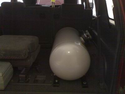

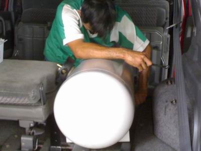

       กำลังยึดถังครับทำเป็นกล่องยึดถังก่อนแล้วค่อยยึดกลับตัวรถอีกทียึดกับน๊อตเดิมของรถได้2รูครับ

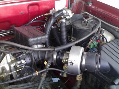

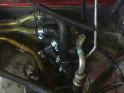

       ด้านหน้าเสร็จแล้วครับออกมาเป็นอย่างนี้เห้นเจ้าตัวที่ต่อออกมาจากตรงกลองอากาศไหมครับนั้นและเทอร์โบ( ล้อเล่นครับเหมือนเทอร์โบไหม)มันก็คือเจ้าตัว Variable Mixครับ

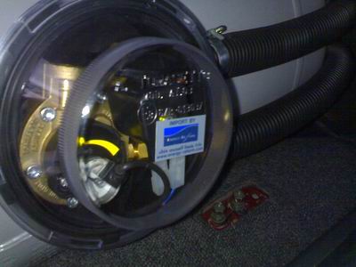

       วางถังเสร็จแล้วครับ เอาวาล์ว หันออกด้านนอกครับไม่เกะกะดีครับ

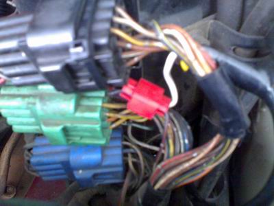

       ตรงพลาสติกสีแดงจุดย้ำสายตรงทีจะสลับน้ำมันเป้นแก๊สครับส่วนอื่นก็บัดกรีทุกจุดแล้วหุ้มด้วยท่อหดครับ
จาก ตั้มครับ TCT256 203.146.63.185 พุธ, 11/7/2550 เวลา : 04:25  IP : 203.146.63.185
edit แก้ไขคำตอบ   delete ลบคำตอบ 134393

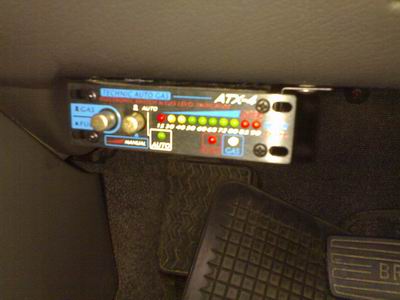

       Auto Change ครับ ของคนไทยทำครับของนอกก็มีแต่ไม่เอาครับอุดหนุนคนไทยครับ ใหญ่ไปหน่อยแต่ทนและแข็งแรงครับ
จาก ตั้มครับ TCT256 203.146.63.185 พุธ, 11/7/2550 เวลา : 04:28  IP : 203.146.63.185
edit แก้ไขคำตอบ   delete ลบคำตอบ 134394
       Mutivalve TOMASETTO ACHILLE หม้อต้มก็ TOMASETTO ACHILLE ครับ
