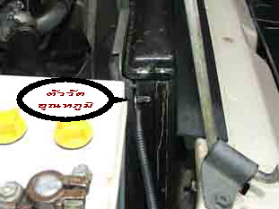

จะติดตั้งเครื่องวัดอุณหภูมิเครื่องยนต์

       ถอดจากรถคันเก่าเตรียมจะมาติดใน TROOPER ครับ รอว่างๆจะถ่ายรูปตอนติดตั้งมาให้ดูครับ

       ต้องขอโทษคุณเอกด้วยครับที่ตอบช้า ยังไม่ได้ติดตั้งเลยครับ ตอนนี้เอารถไปติดแก๊สและตรวจเช็คสภาพเครื่องยนต์ที่อู่พี่ทวี เครื่องวัดอุณหภูมิผมสั่งจากพี่ที่ทำงานเขาทำขาย ราคา 2000 บาท หลักการทำงานคือหลังจากติดตั้งเสร็จให้ Set ค่าของเครื่องไว้ที่อุณหภูมิสูงสุดของเครื่องยนต์ขณะใช้งานปกติ ถ้าความร้อนสูงเกินที่ตั้งไว้ 2 องศา Alam จะดังเตือนข้อดีคือไม่ต้องคอยมองเกย์ความร้อนครับ

       ติดตั้งแล้วครับนานไปหน่อยเพิ่งได้รถมาไปติดแก๊สพึ่งเสร็จ

       สอบถามคุณ poravit ครับ ไม่ทราบว่าตัวเซ็นเซอร์ของพี่ติดที่วาวล์น้ำหรือว่าที่ไหนครับ หรือว่าที่แผงหม้อน้ำ

       ตอบคุณหนุ่ม/คุณประวิทย์ ตัววัดอุณหภูมิติดไว้ที่แผงหม้อน้ำครับ และเดินสายสัญญานเข้าไปต่อกับตัวรับที่เราติดอยู่ในรถ ตอนเครื่องยนต์ทำงานขณะเครื่องร้อนปกติ อุณหภูมิที่หน้าปัทม์ จะขึ้นๆ ลงๆ ตามความร้อนที่วัดได้ขณะนั้น เราต้องตั้งค่าให้เครื่องจำค่าสูงสุดไว้ก่อนโดย Set ช่วงที่เครื่องร้อนเต็ม ขณะปกติ ถ้าอุณหภูมิสุงกว่าที่ตั้งไว้ 2 องศา Alarm จะดังเตือนแสดงว่ามีสิ่งผิดปกติ (อาจต้อง Set หลายครั้งเพื่อให้ได้อุณหภูมิที่ถูกต้อง)
