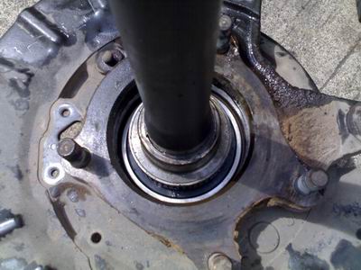

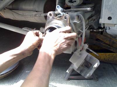

       เนื่องจากเวลาขับแล้วมีเสียงดังทางท้ายรถด้านล่าง ก็เลยไปให้ร้านเฮียปรีชา ดู
ปรากฎว่าเสียหลายอย่างเลย ชอบใจที่ร้านเฮียจริงฯ อะไหล่ครบไม่ต้องวิ่งหา ราคาก็ไม่แพง(ไม่ได้โปรโมทนะครับแต่เป้นอย่างนั้นจริงน)
       สภาพลูกปืนล้อที่ถอดออกมา
จาก ตั้ม อยุธยา TCT256 203.146.63.185 อาทิตย์, 22/7/2550 เวลา : 13:18  IP : 203.146.63.185
edit แก้ไขคำตอบ   delete ลบคำตอบ 136645

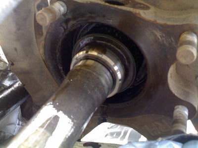

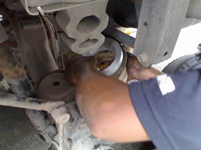

       ลูกปืนล้อที่ประกอบเสร็จ
จาก ตั้ม อยุธยาTCT256 203.146.63.185 อาทิตย์, 22/7/2550 เวลา : 13:20  IP : 203.146.63.185
edit แก้ไขคำตอบ   delete ลบคำตอบ 136646
       ใส่ซิลลูกปืนล้อแล้วก็ประกอบเข้าไป
จาก ตั้ม อยุธยาTCT256 203.146.63.185 อาทิตย์, 22/7/2550 เวลา : 13:22  IP : 203.146.63.185
edit แก้ไขคำตอบ   delete ลบคำตอบ 136647

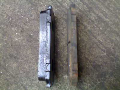

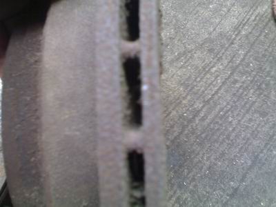

       เนื่องจากถอดช่วงล่างออกมาดูปรากฎว่าจานดิสก็จะหมดแล้วผ้าเบรคก็บางก็เลยถือโอกาสเปลี่ยนซะเลย
อันนี้จานดิสเก่า
จาก ตั้ม อยุธยาTCT256 203.146.63.185 อาทิตย์, 22/7/2550 เวลา : 13:24  IP : 203.146.63.185

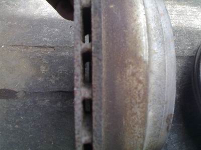

       อันนี้จานดิสใหม่แต่เป็นของเชียงกง ก็หนาขึ้นมาหน่อย
จาก ตั้ม อยุธยาTCT256 203.146.63.185 อาทิตย์, 22/7/2550 เวลา : 13:25  IP : 203.146.63.185

       ผ้าเบรคที่สึกจนบางแล้วก็เปลี่ยนซะเลย

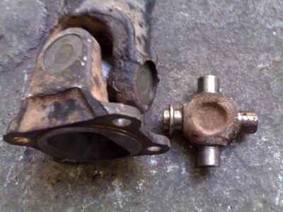

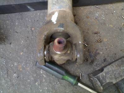

       แล้วก็มาถึงเพลากลาง ก็เจอว่า ยอย ตัวหน้าหลวมตัวหลังตาย
บอกไว้ก่อนนะครับตรงนี้เคยเจอกับตัวเองตอนใช้รถตู้เจ้าตัว ยอย กากระบาทหรือลูกปืนเพลากลางนี่และมันสึกจนกินเข้าไปในห่วงที่ยึดอยู่ดีที่รู้ตัวก่อนเพราะจะมีเสียงผิดปกติ ไม่เช่นนั้นคงจะหลุดออกมาแล้วจะเกิดอะไรขึ้น ไม่อยากคิดเลย
จาก ตั้ม อยุธยาTCT256 203.146.63.185 อาทิตย์, 22/7/2550 เวลา : 13:34  IP : 203.146.63.185
edit แก้ไขคำตอบ   delete ลบคำตอบ 136652
       เป็นของยี่ฮ้อนี้ครับ
จาก ตั้ม อยุธยาTCT256 203.146.63.185 อาทิตย์, 22/7/2550 เวลา : 13:35  IP : 203.146.63.185
edit แก้ไขคำตอบ   delete ลบคำตอบ 136653
       ยอย ของเก่ากับที่ประกอบเสร็จ
จาก ตั้ม อยุธยาTCT256 203.146.63.185 อาทิตย์, 22/7/2550 เวลา : 13:36  IP : 203.146.63.185
edit แก้ไขคำตอบ   delete ลบคำตอบ 136654

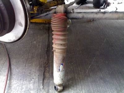

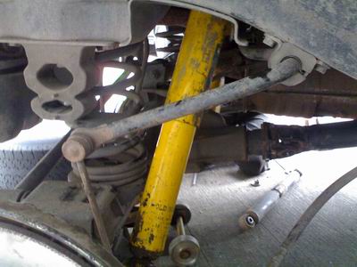

       แล้วก็มาถึงโช็คครับ พอถอดออกมาตกใจมากเจ้าของเก่าเอาโช็คอะไรมาใส่นี่ สั้นจังยังกับโช็ค รถ โหลด
จาก ตั้ม อยุธยาTCT256 203.146.63.185 อาทิตย์, 22/7/2550 เวลา : 13:45  IP : 203.146.63.185
edit แก้ไขคำตอบ   delete ลบคำตอบ 136656
       และนี่ โช็ค OLD MAN ใส่แก้ขัดไปก่อนอภินันทนาการ จากเฮียปรีชา
หรือถ้าเป็นของเพื่อนสมาชิกท่านใดก็ขอขอบคุณ เพื่อนสมาชิก และเฮียปรีชาด้วยครับ
จาก ตั้ม อยุธยาTCT256 203.146.63.185 อาทิตย์, 22/7/2550 เวลา : 13:55  IP : 203.146.63.185

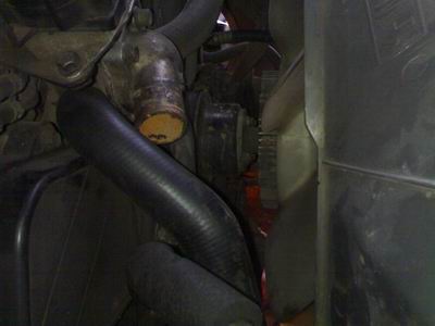

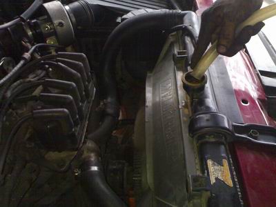

       พอดีเปิดฝากระโปรงรถ ก็เจอว่าสายยางท่อน้ำบวมแล้ว
ก็เลยเปลี่ยนซะเลย
จาก ตั้ม อยุธยาTCT256 203.146.63.185 อาทิตย์, 22/7/2550 เวลา : 13:57  IP : 203.146.63.185
edit แก้ไขคำตอบ   delete ลบคำตอบ 136658
       ประกอบเสร็จก็เติมน้ำครับ
จาก ตั้ม อยุธยาTCT256 203.146.63.185 อาทิตย์, 22/7/2550 เวลา : 13:59  IP : 203.146.63.185
edit แก้ไขคำตอบ   delete ลบคำตอบ 136659
