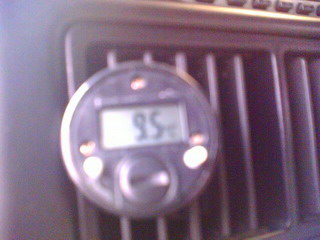

       โพสกระทู้เสร็จก็ไม่ได้เข้ามาดูอีกเลย ขอโทษด้วยครับ วันนี้ลองใช้มือถือถ่ายอุณหภูมิมาให้ดู ไม่รู้ว่าชัดหรือเปล่า ก่อนหน้านี้อุณหภูมิประ มาณ 18 - 20 องศา หลังจากล้างและเติมน้ำยาแอร์เพิ่มเข้าไปให้เต็ม ก็อ่านได้ 8 - 12 องศาครับ
ท่านใดที่น้ำยาแอร์ไม่ขาด อุปกรณ์ตัวอื่นปกติ ลองล้างดูครับ จะได้ความเย็นมากขึ้น

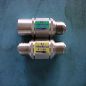

       พี่น้องครับเรืองแอร์รถต้องที่นี้ครับเย็นจัดสู้แดดได้แน่นอน ร้าน พี.พี.ออโต้แอร์ อยู่โชคชัย4(52)ลาดพร้าว กทม0818368338 - 029314192เฮียบุญเลิศครับถูกและดีต้องที่นี่ครับ มาใช้วาล์วแอร์รุ่นใหม่ของร้านเค้าครับสุดยอดจริงๆชือวาล์วมหัศจรรย์เย็นจัดประหยัดน้ำมันครับเป็นวาล์วที่ร้านผลิตขึ้นเองตัวเดียวใช้ได้กับรถทุกรุ่นทุกยี่ห้อครับเย็นจัดกว่าวาล์วเดิมเยอะครับพีน้องใส่วาล์วตัวนี้แล้วไม่ต้องกลัวแดดอิกต่อไปครับสู้แดดได้เลยสุดยอดความเย็นต้องวาล์วมหัศจรรย์เท่านั้นครับ รถคันไหนเย็นสู้แดดไม่ได้มาเลยครับ รถตู้มีปัญหาความเย็นมาได้เลยครับเช่นหน้าเย็นหลังไม่เย็นมาครับรับลองหน้าหละงเย็นเจียบเมือท่านใช้วาล์วมหัศจรรย์ครับช่างแอร์ท่านไดสนใจติดต่อได้นะครับ ไม่เย็นไม่เอาตังครับ ดูรูปวาล์วกอนครับ
