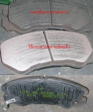

       ช่วยดูหน่อยว่า เป็นผ้าเบรคเกรดไหน ของแนชั่นแนล สภาพวใช้มา5000กว่ากิโลเมตร
plew_ch จาก ปลิว 124.120.105.210 อาทิตย์, 16/9/2550 เวลา : 01:12  IP : 124.120.105.210
edit แก้ไขคำตอบ   delete ลบคำตอบ 151381
       แล้วความจริงก็ปรากฎ ทนใช้ผ้าเบรคในรูปจนมาถึง14,700โล วันก่อนไปแถวปากน้ำ เลยโทรหาคนขายผ้าเบรคแนชั่นแนลในเวป ไปเปลี่ยนที่นั้น คนขายถอดมาบอกว่าที่ใส่มาไม่ใช่แนชั่นแนล ยี่ห้อไรม่รู้ ผ้ามันไหม้เลย จานเบรคมีรอยดำฯเป็นหย่อมฯ เนื้อผ้าแข็ง มันจะไหม้และจะไม่สึกแล้ว แต่จานเบรคจะสึกแทน จากนั้นก็เปลี่ยนผ้าเบรครุ่น NBPกล่องสีเทา เป็นรุ่นกลางฯ ดีกว่าEconหนึ่งขั่น โดยไม่ได้เจียร์จาน
ผ่านการใช้งานมา1วัน พอใจมาก กดเป็นหยุดตามเท้า ดีมาก สรุปที่ผ่านมาคือเสีย ฆ่าโง่ แถมราคาแพงกว่าครั้งก่อนแค่20บาท คุ้ม
