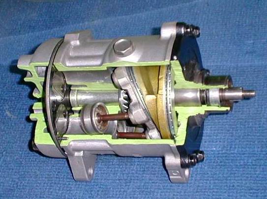

       ปัญหาแอร์ไม่เย็นมีหลายปัจจัยครับ.. ตอบลำบาก บางทีดรายเออร์ตัน ตัวเซ็นต์เสียหรือ คอมพ์เพรสเซอร์ทำงานไม่สมบูรณ์ น้ำยาแอร์ปลอม(เป็นของมาจากอินเดีย) ฯลฯ ก็ทำให้ไม่เย็นได้
ผมขอยกตัวอย่างคอมเพรสเซอร์ที่มีเสียงดัง สภาพไม่สมบูรณ์ อันเป็นสาเหตุแอร์ไม่มีประสิทธิภาพ มายกเป็นกรณีให้ฟังแล้วกัน ซึ่งเพื่อนๆหลายคนต้องเสียเงินเปลี่ยนทั้งลูก ว่ามันเกิดจากสาเหตุอะไร? ซ่อมได้มั๊ย?
คอมเพรสเซอร์ที่มีเสียงดัง รั่วซึม ไม่มีแรงอัด ถ้าใช้ไปนานๆเสื้อสูบและลูกสูบจะเกิดรอยสึกด้านข้าง จากนั้นน้ำมันคอมพ์จะเริ่มดำ สาเหตุมาจากเทฟล่อนที่เคลือบหลุดออกมาผสมกับน้ำมันและฟรีออน ระบบจะสกปรกมากยิ่งขึ้น ดรายเออร์(ตัวกรอง)ตันจนไม่สามารถกรองน้ำยาได้
หรือโอริงที่ลูกสูบคอมพ์ขาดเศษของมันก็จะเข้ามาปนกับในระบ
นอกจากนั้นยังเกี่ยวพันถึงคอยล์แม่เหล็กในคอมเพรสเซอร์มีค่าโอห์มที่ต่ำลง ลูกปืนแกนตาย ไม่กลม เพราะจาระบีแห้ง
หน้าคลัทช์ห่าง ไม่ได้สเป็ค หรือสปริงหน้าคลัทช์ตัวใดตัวหนึ่งหัก
เหล่านี้ครับเจอกันเยอะ...
หน้าตาคอมเพรสเซอร์และระบบการทำงานข้างใน
