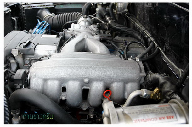

....ขออนุญาติเล่าต่อเลยนะครับ หลังจากหาเจ้าสาวได้ ก็มีพิธีอัญเชิญเจ้าที่ เจ้า 4 JG2 ลงมาสถิตอยู่ข้างล่าง หลังจากมาอยู่ในความครอบครองของผมได้ไม่เกิน 1 เดือน...ข้าวใหม่-ปลา (ไม่)มัน ..และก็เชิญเจ้าสาวตัวใหม่ขึ้น เพื่อวัดขนาด ความกว้าง ความยาว ความสูง เพื่อที่จะดูว่า จะสามารถสวมชุดเจ้าสาวที่เราได้เตรียมใว้ให้ได้หรือเปล่า... วัดไปวัดมา ดูเจ้าสาวของเรา โอ้โห...ทำไมมันช่าง..อวบยาว..เข่าด้าน ปานนี้ แล้วจะสวมได้หรือเปล่าหว่า ( คิดในใจ ) อย่ากระนั้นเลย.. ถ้ามัวแต่คิดเมื่อไหร่จะได้ สวมเลยดีกว่าฟ่ะ ไอ้เรามันใจร้อน...แต่ช้าก่อน...เอาหม้อ..ออกก่อนนะครับ.. ( หม้อน้ำ )อย่าคิดลึก ..โอ้โหมันคับไปหมด..กว่าจะสวมได้ ...พอสวมได้ตายห่าละ..(โทษที )ติดกระโปก เอ้ยไม่ใช่ ติดคานหน้า..ฉิบละ..ด้วยความที่ไม่เคย..จึงไม่รู้...( เพราะวางกันเองกับพวกเพื่อนฝูง..ซึ่งมาคอยให้กำลังใจกันบาน...ซึ่งในพวกเราก็ยังไม่เคยมีใครเคยวาง 2J ในรถ TROOPER มาก่อนตัวผมชอบลองยา...
ในเมื่อแคร็งติดเพลาหน้า..ก็จำเป็นต้อง เชิญเจ้าสาวลงมาก่อน และก็จัดการเปิดตูดเจ้าสาวเพื่อนำไปปาดออกประมาณ 1 นิ้ว ( เสียสาว ) ผมจึงย้ำว่า เครื่อง 2 J ต้องแคร็งหน้าเท่านั้น สำหรับ TROOPER เท่านั้น ไม่รู้แคร็งหลังมีใครวางหรือยัง....หลังจากปาดตูดมา ก็จัดการประกอบ แลวก็จัดการยัดเจ้าสาวลงไป โอ้โหยังเหลือที่อีกบาน ประมาณ ๆ ดูแล้ว ข้างหน้า-หลังเหลือที่พอ ๆ กับสปอร์ตไรเดอร์ ..แต่ด้านข้างเหลือเพียบ ...ก็ได้เวลาจัดการวัดแท่นเครื่อง แท่นเกียร์ เพลากลาง ดูว่าตรงไหนมันจะเป็นอุปสรรคบ้าง..พลากลางตัดต่อประมาณ 1 นิ้วครึ่ง แท่นเกียร์เดิม ๆ ครับ...ส่วนปัญหาใหญ่ที่ว่า จะใช้เกียร์ FOUR ได้ หรือเปล่า ..ขอบอกว่าหวานเจี๊ยบ..จัดการให้พวกกัน..จัดการยำ เกียร์ j กับ 4jg2 ซะ..โอ้ย.
.แหล่มๆๆๆๆ อย่าลืมกลับข้างคันเกียร์ J มาใว้ด้านซ้ายด้วยนะครับ... จะได้ไม่ต้องตัดต่อให้เสียของ..เ
เดี๋ยวไม่แหล่ม ๆๆ ส่วนเรื่องของหม้อ (เรื่องใหญ่) ..ใจเย็นครับ...เก็บใว้ที่เดิม ..แต่ พัดลม ใสเจีย (เสียใจครับ )ถอดเก็บเอาใว้เป็นอนุสรณ์ครับ... เราจะใช้ พัดลม tota 111
2 ตัว เพื่อร่วมแรงร่วมใจกันเป่าเข้าครับ...ต่อเป็น 2 step นะครับ ..เมื่อเปิดแอร์ พัดลมเดินรอบเบา และเราก็เอาเทอร์โม ฝังใว้ที่ หม้อน้ำด้านล่าง หรือที่ ตัวเครื่องก็ได้นะครับ..ตามความชอบส่วนตัว...เมื่ออุณภมิเครื่องได้ พัดลมก็จะทำงานเต็มสปีด...และเมื่อ อุณภูมิลดมันก็จะหยุด เท่านี้แหละครับ..สำหรับผมในการระบายความร้อน..เหลือเฟือครับ...โอ้ยเดี๋ยวมาฝอยต่อ..

ผมขอโม้ต่อเมื่อคืนนะครับ.. เมื่อเราจบเรื่อง หม้อ (น้ำ) แล้ว..ต่อไปคือ แผงระบายแอร์อย่าไปแตะต้องครับ เอาเก็บใว้ที่เดิม ส่วนสายปั้มเพาเวอร์ จะใช้เส้นเดิมก็ได้ครับ แต่จะไม่มีตัวแวคคั้มลมช่วยผ่อนแรง (เรียกถูกป่าวไม่รู้) แต่เป็นอันที่เข้าใจแล้วกันครัย..ถ้าอยากได้ของติดตัวเครื่องมาก็ไม่ยากนะครับ ไปร้านที่เขารับอัด(พระ) เอ้ยไม่ใช่ สายไฮดรอริค สองหัว 300 บาท รวมสายด้วย ไม่เกิน 500 บาทครับ.. คราวนี้ก็แหล่มแล้ว...ต่อมา เรื่องของ
แบตเตอร์รี่ ต้องย้ายมาอยู่ฝั่งขวานะครับ ไม่อย่างนั้นจะเกะกะกรองอากาศเขา แบตเตอร์รี่ให้เป็น ZL นะครับ ขั้ว+ จะได้มาอยู่ด้านใน ไม่เซไปโดนตัวถัง... กรองน้ำมันเครื่อง ใช้ของค่ายเดียวกันครับ VEGO 100 บาท สบายใจอะไหล่เพียบ ส่วนสายพาน ด้านนอก และไทม์มิ่ง ลูกรอก เปลี่ยนเลยก็ดีนะครับ ประมาณ 1.500 บาท นะครับ สบายใจ..ต่อมากก็(หนี) ม้ายช่าย (ล้อเล้น) ไม่มีอะไรแล้วนี่.. เดินสายไฟครับเจ้านาย ( เหมือนเดิมพวกเดียวกันที่มาให้กำลังใจนั่นแหละ ) เต็มระบบนะชอรับ เช็ค code error ด้วยนะครับ...ไม่ใช่ไม่ต่อ ซวยเลยตู จิ้มขั้ว e1+te1 ไม่เห็นมีอะไรเลยหว่า.. ต่อด้วยนะครับ...สำคัญ ดูประกอบเกียร์ เติมของเหลวต่าง ๆ ให้เรียบร้อยด้วยนะครับ... ส่วนเรื่องแอร์ (ขี้หมา)ครับ เดี๋ยวไปเติมทีหลัง แหม..ลืมไป ปั้มติกยังไม่ลงถังเลยนี่หว่า..ต้องรื้อถ้งลงมา จับปั้มติก J ลงไปซะดี ๆ เดินสายให้เรียบร้อย ( ถ้าซื้อเครื่องอย่าลืมนำมาให้ครบนะครับ...ส่วนของผมเล่นกันเองไม่มีอู่..แต่เครื่องมือเพียบ...และได้ความสมานฉันท์ตามมา...ตามแนวทางเศรษฐกิจพอเพียง (มันเกี่ยวกันป่าวหว่า ) เดี๋ยวสักพักติดตามชม...พาเจ้าสาวออกงานนะครับ...

       เอาละครับ..เรามาต่อกันอีกหน่อยดีกว่า...เมื่อทุกอย่างพร้อม..ก็ได้เวลาส่งเจ้าสาวเข้าหอแล้วละครับ...เสียบเลยครับ..(กุญแจ) อย่าคิดลึก..ไม่ต้องพิธีอะไรมากเหมือนคนไทยนะครับ..เจ้าสาวเป็นญี่ปุ่น เราอนุโลมให้ใช้ประเพณีของเขาได้เลยครับ...เสียบแล้วบิดครับ...โอ้..เจ้าสาวร้องจ๊าก มันเกิดอะไรขึ้น...อย่าตกใจครับ มันเกิดจาก สายพาน รอก..ที่ยังไม่ผ่านการใช้งานมานาน..สัก 2-3 นาที ก็นิ่งสนิท อ้อ.ขอย้อนนิด เรื่อง four ของผม มี lockhub ก็บิด ไปที่ free lock แค่นั้นก็จบไม่ต้องต่ออะไรเลย มาต่อดีกว่า เมื่อติดเครื่องแล้ว ปล่อยเดินเบาทิ้งใว้สัก 15 นาที ดูพวกของเหลวต่าง ๆ เพียงพอหรือเกินไปหรือปล่าว...เมื่อเรียบร้อยก็พาเจ้าสาวออกสู่ยุทธจักร บนเส้นทาง ไป 2 กลับ 2 สายพนมสารคาม-ฉะเชิงเทรา ค่อย ๆ กดคันเร่งครับ...โอ้ย..โค๊ะใจหมดเลย อะไรจะขนาดนั้น เจ้าสาวเริ่มพยศกระชากไปเลยครับ...ลองอยู่ประมาณ 5-6 รอบครับ.. ทั้ง overdrive manul power ลีลากระจากใจเหลือเกิน ...มันเร้าใจมาก แต่รอบเครื่องจะต่ำนะครับ..สงสัยต้องจูนเกือกม้าหน่อย.. ก่อนวกกลับเข้าบ้าน เกือบลืม four ไม่ต้องฟังเสียง ใส่ four เลยครับ กดคันเร่งหน่อย ค่อย ๆ คลานก่อนครับ ของยังใหม่ เมื่อได้ที่ กดเลยครับ..สุดท้าย...กระชากใจครับ...สรุปเรื่อง เกียร์ ใช้ได้ตามปกติครบสมบูรณ์ครับ no ปัญหา ความเร็วที่ทำได้ โดยขาดยาง 245/70 ขอบ 16 ความเร็ว 0-175 ใช้เวลาไม่นานเลยครับ อึดใจแม้ว ก็ไปถึงแล้ว แต่ด้วยสังขาร อันร่วงโรย แค่นี้พอก่อน และติดปัญหาเรื่องกล่อง ไม่ได้ ปลดล็อค 180.-ครับ ช่วงล่างได้รับความกรุณา จาก คุณ pok ให้คอยล์สปริง TJM สีเหลือง ของใหม่แกะกล่อง ทำให้สูงขึ้นมา เกือบสองนิ้ว โดยไม่ต้องทำอะไร แถมหนึบกว่าเดิมบาน โช้ค procom 4 ตัว เหลือ ทอร์ชั่นบาร์ยังไม่ได้เปลี่ยน เมื่อเปลี่ยนทอร์ชั่นบาร์ ระบบช่วงล่างคงจะสมบูรณ์ (รอมีตังส์ก่อน) หรือ พี POK-KIT จะบริจาค ทอร์ชั่นบาร์ให้ ขอขอบพระคุณล่วงหน้าครับ... ยังไม่จบนะครับ.. เดี๋ยวของลงรูปหน่อย...แล้วจะต่อด้วยการบริโภคน้ำมัน และ แก็ส ต่างกันขนาดไหน ติดตามชมนะครับ...

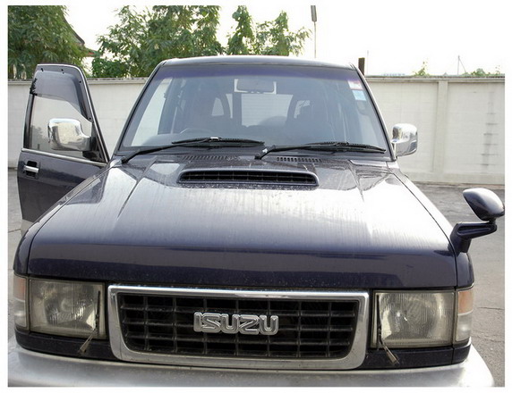

       เจ้าสาวที่เปียกฝน
จาก ประสาน 222.123.109.176 อังคาร, 28/8/2550 เวลา : 21:49  IP : 222.123.109.176
