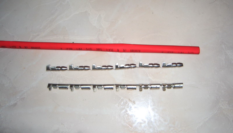

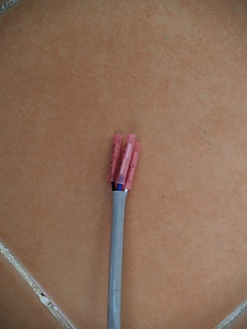

       ปลายสายแต่ละสีทำปลั๊กเสียบทองเหลืองมารอไว้เรียบร้อย..

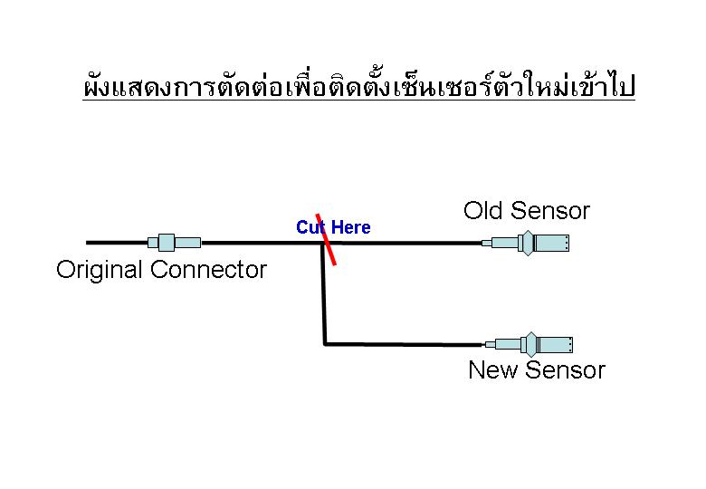

       ผังแสดงการตัดต่อจากตัวเก่ามาใช้ตัวใหม่

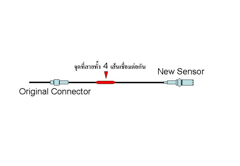

       ดูจากรูปแล้วไม่ค่อยเข้าใจครับ สายเดิมมีคอนเนคเตอร์มารอให้ติดตั้ง้เลยหรือครับ
จากรูปเหมือนมีสายปล่อยรอไว้อีกเส้นหนึ่ง ต่อสายใหม่ด้วยคอนเนคเตอร์ที่มีมากับเซนเซอร์ตัวใหม่แล้วตัดตัวเก่าทิ้งได้เลย
รบกวนขอคำแนะนำอีกนิดเป็นวิทยาทานครับ
จาก 202 124.121.236.134 พุธ, 5/9/2550 เวลา : 20:24  IP : 124.121.236.134
edit แก้ไขคำตอบ   delete ลบคำตอบ 149321
       หมายถึงตัดสายเก่าออกให้เลยจากจุดเชื่อมต่อสักนิด เพื่อที่จะเหลือระยะสร้างจั๊มปลั๊กเสียบรับ(ของแต่ละสี)ในสายไฟเดิม เพื่อเสียบเข้ากับปลายเซ็นเซอร์ตัวใหม่ซึ่งทั้งหมด 4 เส้น

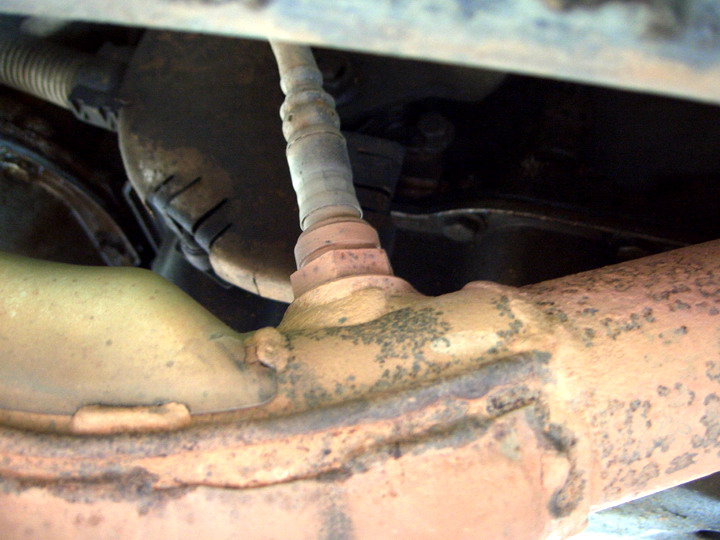

       ถ้าเครื่องยนต์เบนซิน 6VD1 มีทุกคันครับ!อยู่ตรงบริเวณใกล้คอต่อท่อไอเสีย
Godzila จาก Manit พฤหัสบดี, 6/9/2550 เวลา : 07:58  IP :
edit แก้ไขคำตอบ   delete ลบคำตอบ 149423

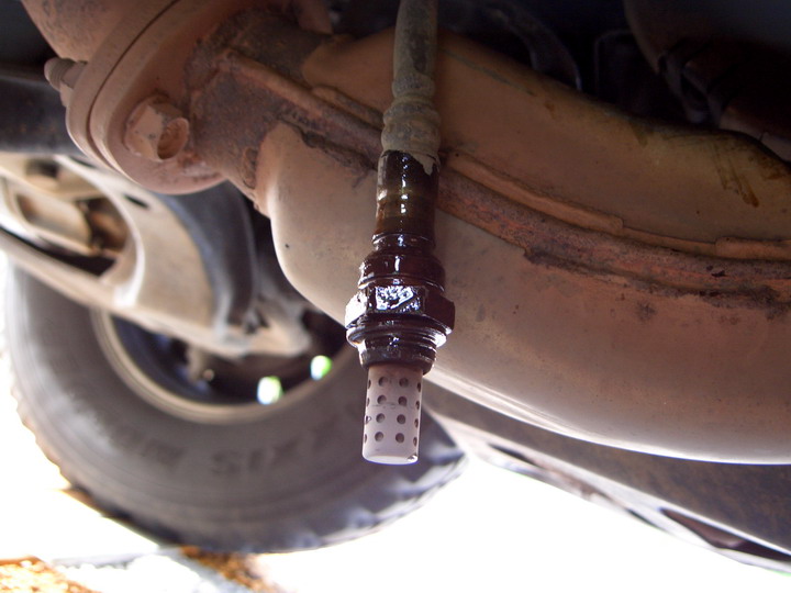

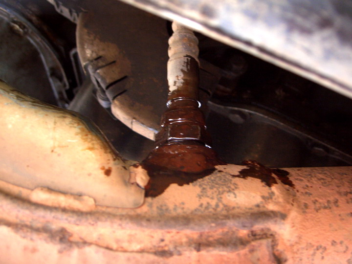

       ขยับเข้าไปดูใกล้ๆ
Godzila จาก Manit 203.130.159.2 พฤหัสบดี, 6/9/2550 เวลา : 07:59  IP : 203.130.159.2
edit แก้ไขคำตอบ   delete ลบคำตอบ 149424

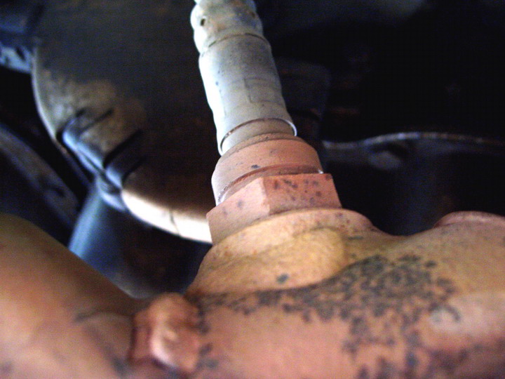

       ใกล้สุดๆ เค้าหล่ะ O2 Sensor หรือ OXYGEN SENSOR ขอเดิมขณะที่ยังไม่ถอดเปลี่ยน
Godzila จาก Manit 203.130.159.2 พฤหัสบดี, 6/9/2550 เวลา : 08:01  IP : 203.130.159.2
edit แก้ไขคำตอบ   delete ลบคำตอบ 149427

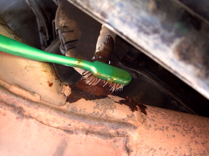

       ใช้สเปรย์หล่อลื่นฉีดไปที่ระหว่างเกลียมต่อของเซ็นเซอร์กับท่อไอเสีย จะทำให้ขันออกง่ายขึ้น ของผมเองสเปรย์หมด.. เลยเอาแปลงสีฟันจุ่มน้ำมันเครื่องมาทาแทน ใช้ได้ดีครับ
Godzila จาก Manit 203.130.159.2 พฤหัสบดี, 6/9/2550 เวลา : 08:42  IP : 203.130.159.2
edit แก้ไขคำตอบ   delete ลบคำตอบ 149440
       ทิ้งไว้สักพัก..
Godzila จาก Manit 203.130.159.2 พฤหัสบดี, 6/9/2550 เวลา : 08:45  IP : 203.130.159.2
edit แก้ไขคำตอบ   delete ลบคำตอบ 149441

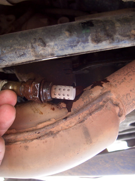

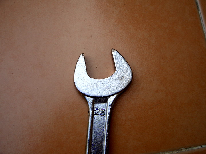

       เอาประแจปากตายเบอร์ 23 มาไขออกแบบทวิสกลับไป-กลับมาหลายๆ ครั้ง เกลียวจะเริ่มซึมน้ำมันหล่อลื่นจนไขออกง่าย
Godzila จาก Manit 203.130.159.2 พฤหัสบดี, 6/9/2550 เวลา : 08:47  IP : 203.130.159.2
edit แก้ไขคำตอบ   delete ลบคำตอบ 149442
       ออกมาแล้ว.. หน้าตา O2 ตัวเก่าที่ติดมากับรถ
Godzila จาก Manit 203.130.159.2 พฤหัสบดี, 6/9/2550 เวลา : 08:49  IP : 203.130.159.2
edit แก้ไขคำตอบ   delete ลบคำตอบ 149443

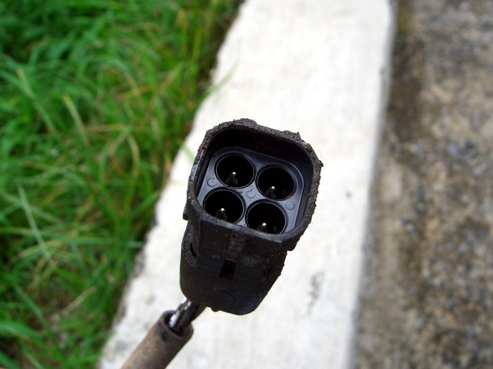

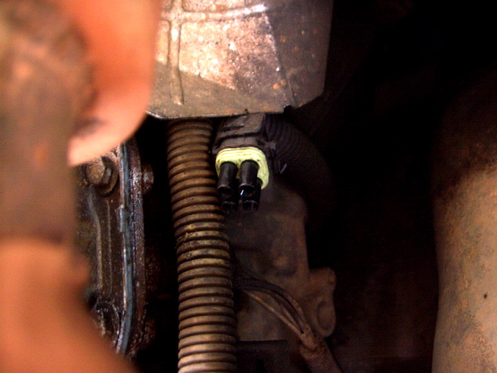

       คอนเน็คเตอร์ที่เสียบเข้า
Godzila จาก Manit 203.130.159.2 พฤหัสบดี, 6/9/2550 เวลา : 08:52  IP : 203.130.159.2

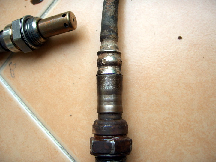

       ปลายคอนเน็คเตอร์อีกด้านที่ติดมากับอ๊อกซิเจนเซนเซอร์ตัวเก่า อันนี้ยังต้องใช้อยู่เพื่อตัดต่อสายครับ
Godzila จาก Manit 203.130.159.2 พฤหัสบดี, 6/9/2550 เวลา : 08:53  IP : 203.130.159.2
edit แก้ไขคำตอบ   delete ลบคำตอบ 149448

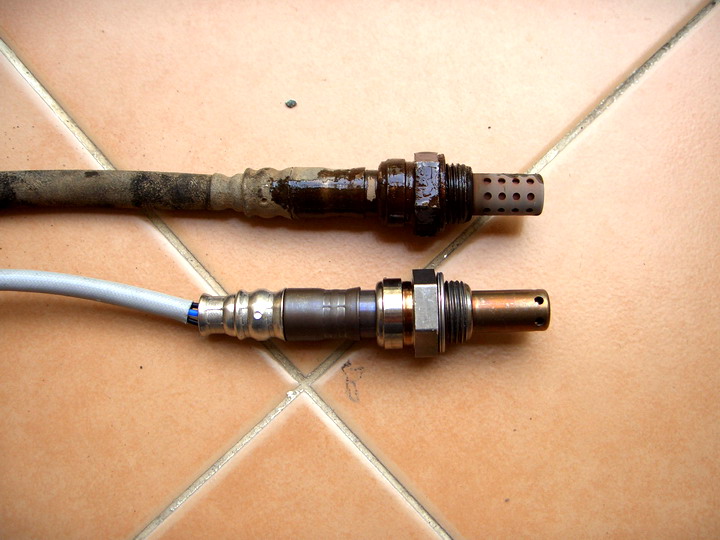

       เทียบระหว่างของเดิมกับตัวใหม่
Godzila จาก Manit 203.130.159.2 พฤหัสบดี, 6/9/2550 เวลา : 08:55  IP : 203.130.159.2
edit แก้ไขคำตอบ   delete ลบคำตอบ 149450
       ของเดิมก็เป็น ND หรือ NIPPON DENSO เหมือนกัน
Godzila จาก Manit 203.130.159.2 พฤหัสบดี, 6/9/2550 เวลา : 08:57  IP : 203.130.159.2
edit แก้ไขคำตอบ   delete ลบคำตอบ 149451

       สายใส้ใน O2 ไม่เหมือนสายไฟธรรมดา จึงใช้ตะกั่วบัดกรีต่อสายค่อนข้างยาก ขอแนะนำให้ใช้ใส้ปลั๊กทองเหลืองย้ำสายให้ติดกันแล้วใช้ตะกั่วบัดกรีจะแน่นกว่า แล้วค่อยใช้ท่อหดหรือเทปพันสายไฟก็ได้ตามแต่สะดวก
