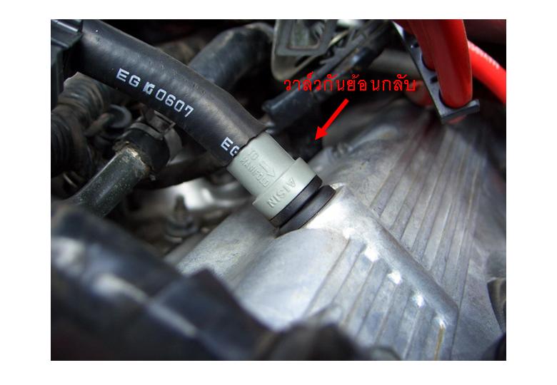

       ช่วงนี้ไล่เปลี่ยนสายยาง,ท่อยาง, หุ้มสายไฟ กระจุกกระจิกจิปาถะ รอบๆเครื่องฯเพื่อให้หลายๆอย่างคืนสภาพ นุ่มนิ่มไม่รุ่งริ่งเหมือนเมื่อตอนซื้อมาใหม่ๆ ซึ่งจะว่าไปแล้ว.. เป็นอุปนิสัยโดยส่วนตัว ที่ไม่ชอบอะไรขาดๆเกินๆหรือดัดแปลง ก็เลยเดินเข้าศูนย์ฯถนนวิภาวดีกับศูนย์ฯมีนบุรีเป็นว่าเล่น ซื้อของกระจุกกระจิกมาเปลี่ยน ได้ทั้งของถูกของแพงคละเคล้ากันไป
ค่อยๆทะยอยเอามาเป็นข้อมูลไว้บนบอร์ดครับ
       วาล์วพลาสติกตัวเล็กๆกับซีลยางตรงนี้บางคนละเลยดึงเข้าดึงออก บางทีก็ขาด ปลิ้น หัก ซึ่งลองทดสอบดูเมื่อไม่มีมัน ก็ไม่ได้มีผลกับเครื่อยนต์ขณะติดเครื่องแต่อย่างใด? แต่ผมชอบเดิมๆ สวยงาม ไม่นิยมเอาซิลลิโคนไปป้าย ปิด อุด มองแล้วไม่สบายตา..

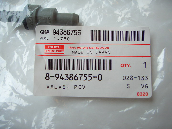

       แพ็คกิ้งขณะยังไม่ได้แกะออกของวาล์วกันย้อนกลับ
จาก Manit 203.130.159.3 พฤหัสบดี, 13/9/2550 เวลา : 15:45  IP : 203.130.159.3
edit แก้ไขคำตอบ   delete ลบคำตอบ 150864

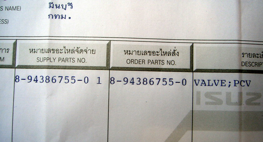

       หมายเลขอะไหล่และชื่ออะไหล่

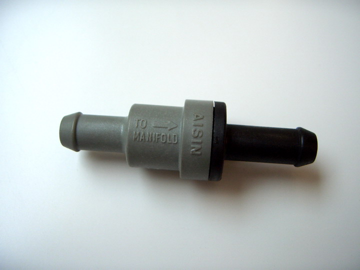

       แกะออกมาดูรายละเอียดใกล้ๆ เป็นของ AISINพร้อมทั้งแสดงทิศทางแมนิโฟลด์ โดยฝั่งสีดำเสียบเข้าฝาวาล์วเครื่องยนต์ที่มีซีลยางรองอีกชั้น

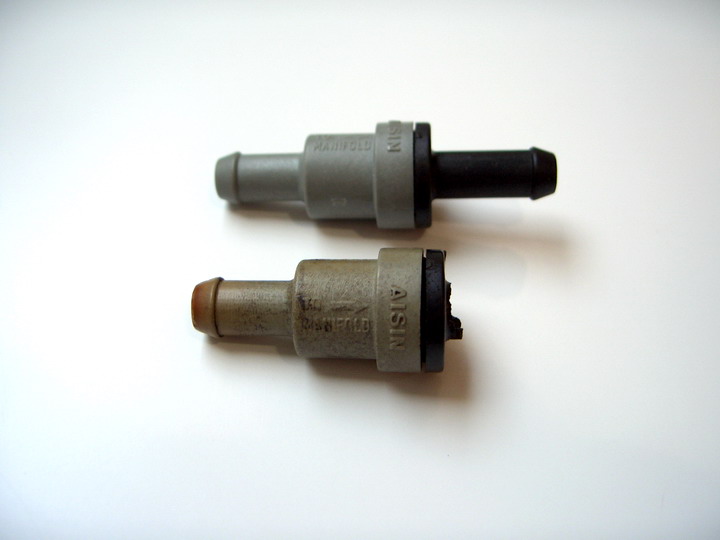

       เทียบกับตัวเดิมซึ่งอยู่กับเครื่องฯมาถึงสองแสนโล พลาสติกเริ่มกรอบ.. เอามากดปลายเบาๆก็หักคามือ

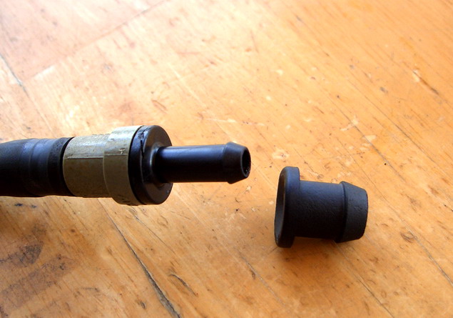

       ก่อนที่จะสวม..

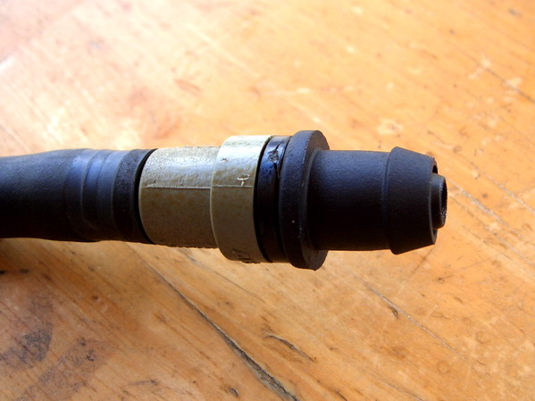

       เมื่อสวมเข้ากับวาล์ว

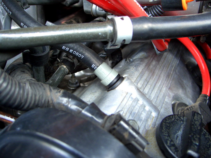

       แล้วก็นำไปเสียบบนฝาวาล์วเครื่องยนต์พร้อมกับท่อยางเส้นใหม่เอี่ยม

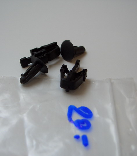

       แถมนึงนึง...ไปเดินซื้อนัทฯและท่อยางแถวตลาดมีนบุรี เจอกิ๊บล็อคกระจังหน้าที่ใช้กับทรูเปอร์ ตัวละ 5 บาทเอง!

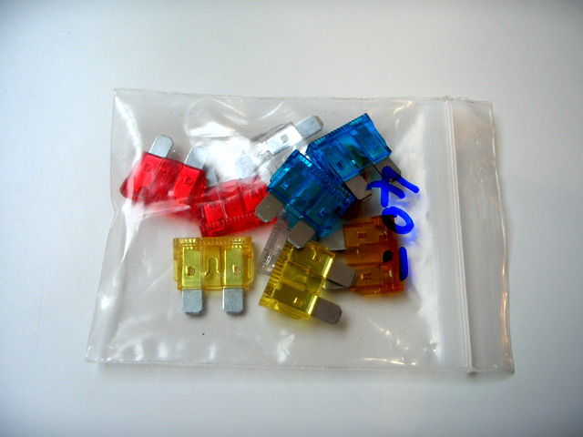

       ส่วนฟิวส์นี่ก็ 5 ตัวยี่สิบ ซื้อรวมๆหลายเบอร์ 10 ตัวสี่สิบ เอาไวเป็นอะไหล่ยามฉักเฉินในรถุ
