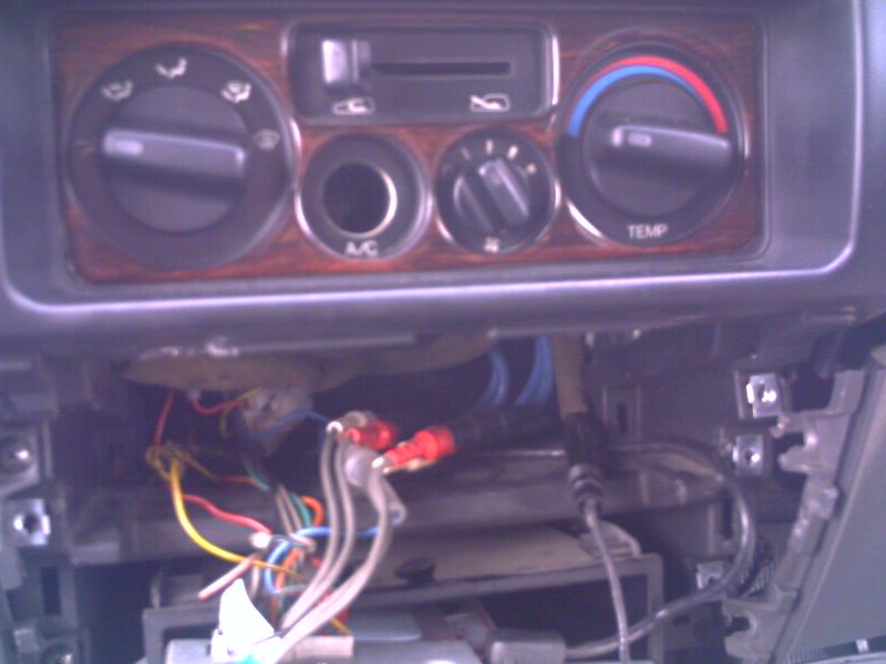

       เปลี่ยนหลอดไฟมาแล้ว ไม่ยากเท่าไรนัก พอทำไหว เสียดายภาพไม่ค่อยชัด เพราะถ่ายจากโทรศัพท์ ขั้นแรกต้องรื้อกรอบหน้าปัทม์แล้วถอดวิทยุออก

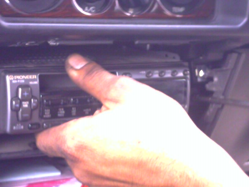

       เมื่อวิทยุออกมาแล้วใช้มือล้วงเข้าไปปลดล๊อคสวิทซ์ แล้วดึงออกมาทางด้านหน้า

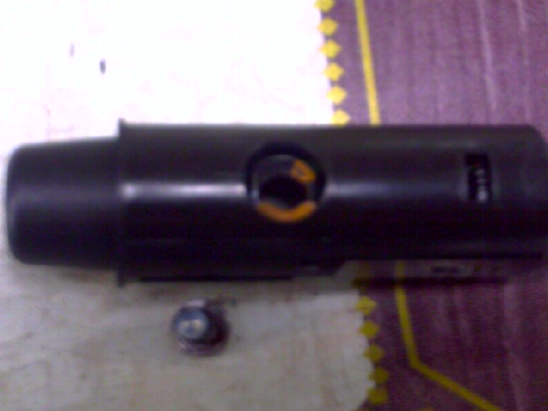

       สวิทซ์มีหลอดไฟเล็ก ๆ ติดอยู่ จะเหมือนกับหลอดไฟที่พี่มานิตย์เคยถอดให้ดู (หลอดไฟเล็ก ๆ ถอดออกมาแล้วอยู่ข้าง ๆ สวิทซ์)

       รูปสวิทซ์และหลอดไฟดวงเล็ก ๆ
