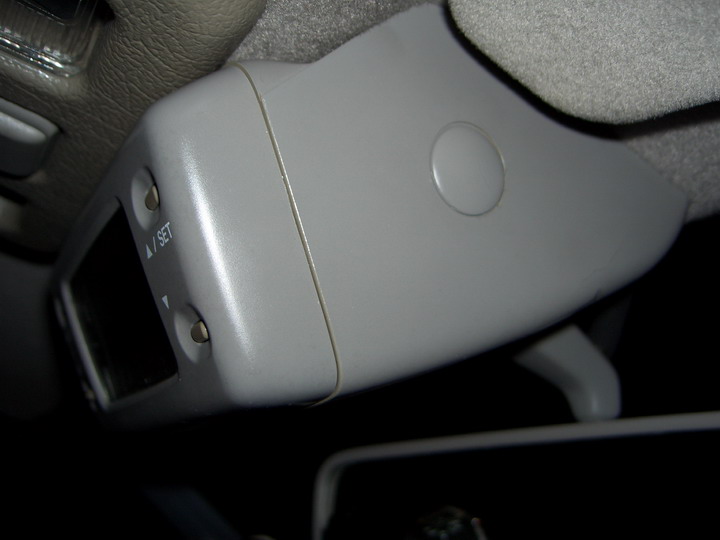

       เผอิญไปได้แลนด์มิเตอร์พร้อมขายึด(อันนี้สำคัญมาก)มาจากคุณอภิวัชร์หนึ่งชุด แกะล้างทำความสะอาดทั้งภายนอกภายในพร้อมฉีดสเปรย์ล้างแผงวงจร สะอาดกริ๊บ... แต่ก็ไม่มีเวลาติดตั้ง!(ซะที) จนเมื่อไม่กี่วันมานี้คันไม้คันมือ เลยเอาออกมาทำ
ปัญหาใหญ่มันอยู่ตรงที่.. จะเอากระจกมองหลังที่ติดระหว่างเพดานด้านหน้า ใกล้กระจก ออกมาอย่างไร? ซึ่งเพื่อนร่วมชะตาเดียวกัน คุณ"ป๋องแม็คโคร"เพิ่งจะโทรมาถามเมื่อวานนี้เอง หลังจากได้แลนด์มิเตอร์ดิจิตอลมาเช่นกัน
คุณป๋องแกรอให้ผมแงะ(พัง)ก่อน.. ได้ผลอย่างไรก็จะทำตาม! ฮ่าๆๆ

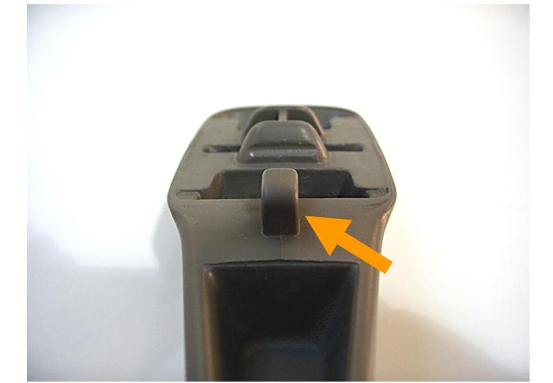

โดยที่ตอนแรก.. ก็มึนเหมือนกันเพราะเอาอย่างอื่นออกหมด แต่มาติดไอ้ตรงกระจกมองหลัง เอาออกไม่ได้ ทำไงกับมันหว่า..??? หารูไขนัทก็ไม่มี ?หมุดยึดรูเจอะก็ไม่เจอ?
เลยต้องไปนั่งที่ศูนย์ตรีเพชรฯเปิดคู่มือUBSศึกษารายละเอียดของชิ้นส่วนฯตรงจุดนี้
ถึงได้ทราบว่า.. มีคลิบบีบยึดที่ขาอยู่ด้านใน ต้องใช้อุปกรณ์เหล็กแข็งปลายแบนๆแงะเปิดทีละด้าน
เฮ้อ.. เล่นเอามึนเหมือนกัน

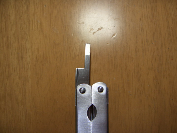

       ถ้าใช้ปลายไขควงปากแบน... มันหนาไป! อาจทำให้ขอบพลาสติกเกิดรอย ฉะนั้นคนที่มีเครื่องมืออเนกประสงค์ ชุดมีดวิคตอรี่น็อกซ์ ทูลสไลด์ ฯลฯ น่าเอาออกมาใช้ครับ
ผมเองก็ใช้เจ้านี่! ซึ่งเป็นของแถมมากะน้ำมันเครื่อง ปลายบางและแข็งดี เสียบ บิด แงะ แล้วไม่เกิดรอย

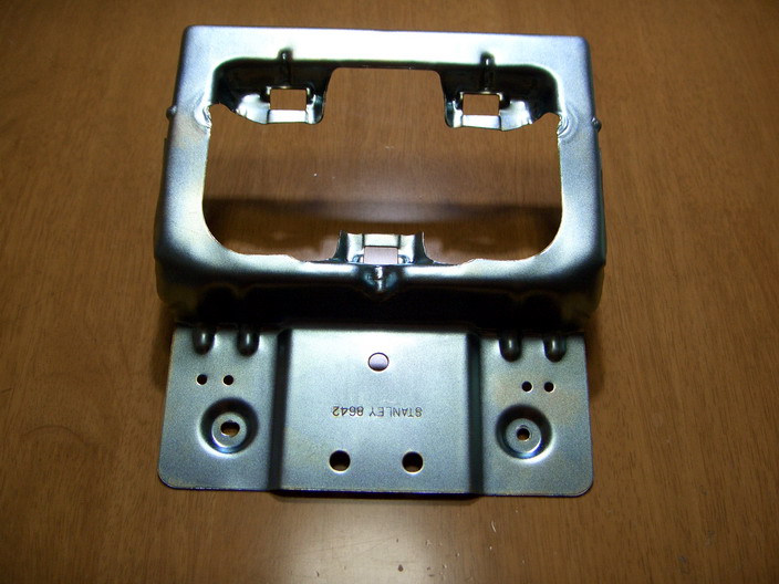

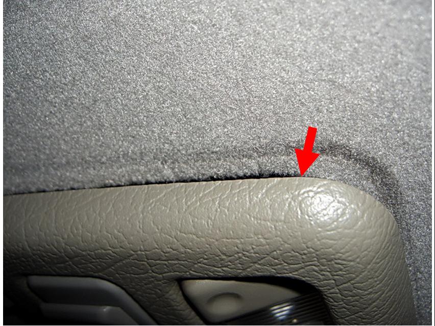

       แผ่นโครงเหล็กรองใต้เพดานหลังคาชิ้นนี้มีความสำคัญมาก แต่รุ่นที่ติดมากับแลนด์มิเตอร์จะมีขายึดยื่นออกมาเพื่อนรับกับตัวเรือนแลนด์ฯ
ที่เห็นในภาพนี้เป็นชิ้นที่ติดมากับรถ ซึ่งผมเอาออกมาถ่ายตอนหลัง จะไม่มีขายึด

       บริเวณที่ศรชี้.. ตรงนี้จะเป็นจุดที่มีขายึดอกมา ทรงเฉียงๆเพื่อเกาะรับยึดสกรูกับตัวเรือนแลนด์มิเตอร์ เสียดายใส่เข้าไปแล้วไม่สามารถถอดออกมาถ่ายให้ดูได้ ต้องเอาของเดิมที่ติดมากับรถไม่มีขา จินตนาการเอาเอง

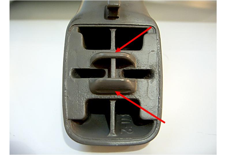

       ไม่รู้คุณป๋องแกถอดออกมาหรือยัง?
คลิบบนเพดานมันจะยึดขาตัวเรือนกระจกมองหลังตรงสองบริเวณนี้ แน่นชิบ.. มิหนำซ้ำนี่ตอนใส่เข้าต้องมีเทคนิดดันให้ถูกจังหวะ ถึงจะยึดติดแน่นดังเดิม

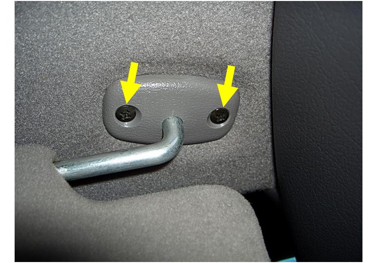

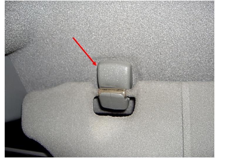

       ขายึดบังแดดตรงนี้ทั้งซ้าย-ขวา

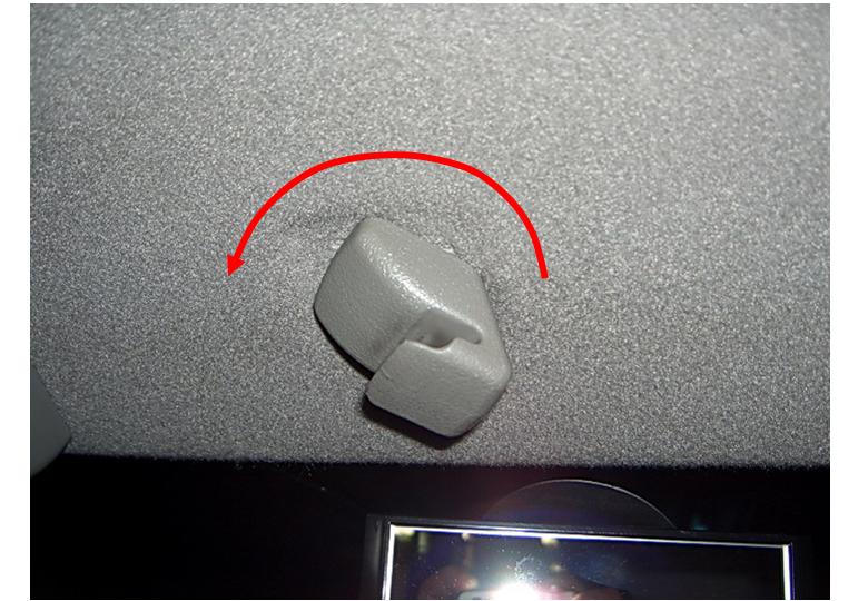

edit แก้ไขคำตอบ   delete ลบคำตอบ 153566

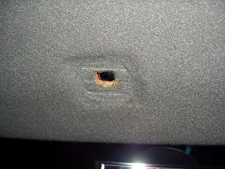

       บิดขารับตัวนี้ไปทางซ้ายแล้วก็ดึงออก..
Godzila จาก Manit พฤหัสบดี, 27/9/2550 เวลา : 21:21  IP :
edit แก้ไขคำตอบ   delete ลบคำตอบ 153569
       ดึงออกมาแล้วก็จะเป็นรูอย่างนี้..

       เอาไขควงสี่แฉกถอดนัทสกรูตรงนี้ทั้งบานซ้ายบานขวา
Godzila จาก Manit 203.153.172.125 พฤหัสบดี, 27/9/2550 เวลา : 21:27  IP : 203.153.172.125

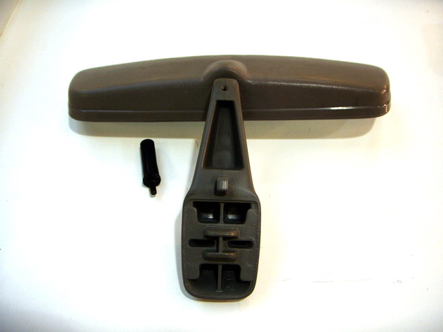

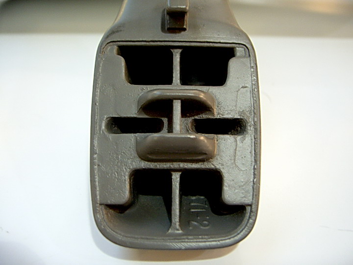

       ตรงขายึดของกระจกมองหลังจะมีตะขอเล็กๆคอยรั้งกับแป้นยึด ต้องถอดแบบคายถอยหลัง
Godzila จาก Manit 203.153.172.125 พฤหัสบดี, 27/9/2550 เวลา : 21:39  IP : 203.153.172.125
edit แก้ไขคำตอบ   delete ลบคำตอบ 153574

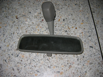

       ขายึดกระจกมองหลังเมื่อถอดออกมา
Godzila จาก Manit 203.153.172.125 พฤหัสบดี, 27/9/2550 เวลา : 21:41  IP : 203.153.172.125
edit แก้ไขคำตอบ   delete ลบคำตอบ 153575
       ใกล้ๆกับตรงที่เป็นจุดล็อคขายึด
Godzila จาก Manit 203.153.172.125 พฤหัสบดี, 27/9/2550 เวลา : 21:43  IP : 203.153.172.125
edit แก้ไขคำตอบ   delete ลบคำตอบ 153576
