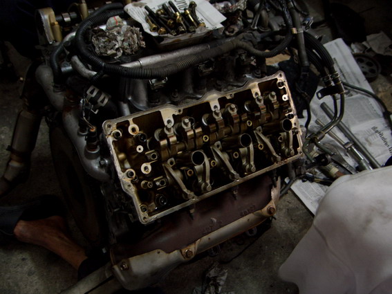

       เค้าว่า.. ไฮดรอลิควาล์วหมดสภาพครับ สามารถรับฟังได้(ทำอย่างกะFM)จากเสียงรัวตามจังหวะขึ้นลงของวาล์ว เท่าที่คุยกะพี่ตี๋ ในTCTนี่เป็นกันเยอะ! เคยปรับทุกข์สาเหตุที่มันเป็นก็น่ามาจากยางโอริงแข็ง สึก เสื่อมไม่สามารถกัด เก็บ กวาด น้ำมันหล่อลื่นให้อยู่ในเบ้าได้ กลายเป็นเหตุของต้นเสียงนั่นเอง...
เครื่องยกลงที่ผมซื้อมาเปลี่ยนทั้งราวแคมพ์และราวกระเดื่อง..
ลิงค์เข้าไปดู : http://www.weekendhobby.com/board/trooper/Question.asp?ID=5724
