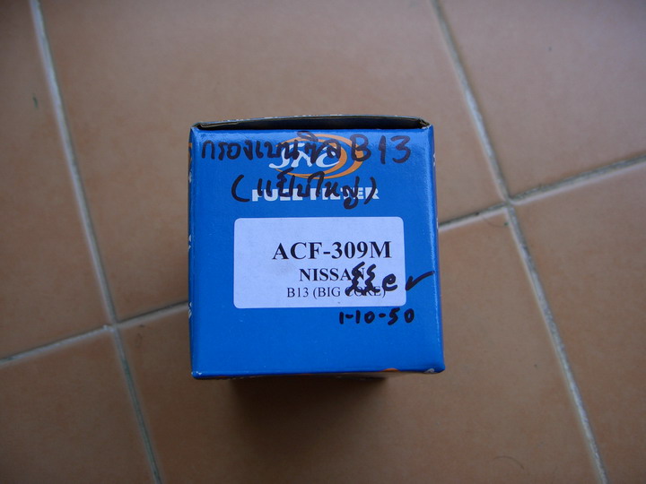

ก็เลยถอดอะไหล่.. ขับรถเอาไปเทียบกับกรองยี่ห้ออื่นที่ร้านรามอินทราอะไหล่ยนต์ ได้รองBig M เบนซินมา ลูกใกล้เคียง ราคา 180 บาท ไม่ต้องWantมันแล้วหล่ะ!เอซีเดลกงเดลโก้!! ราคาตั้งลูกละ 500 ฮึ!!
       หน้าตากล่อง..

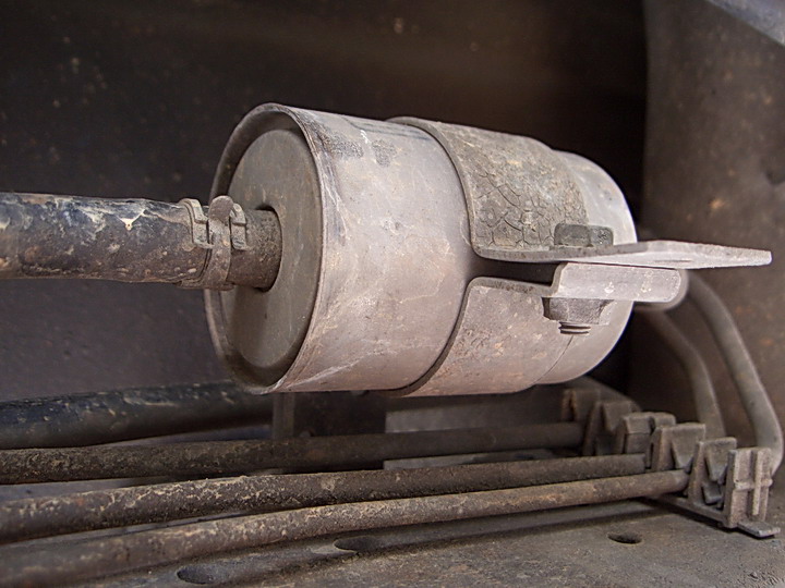

       กรองตัวเดิมขณะยังไม่ได้ถอด

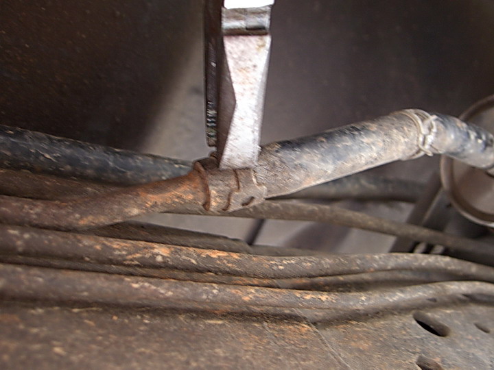

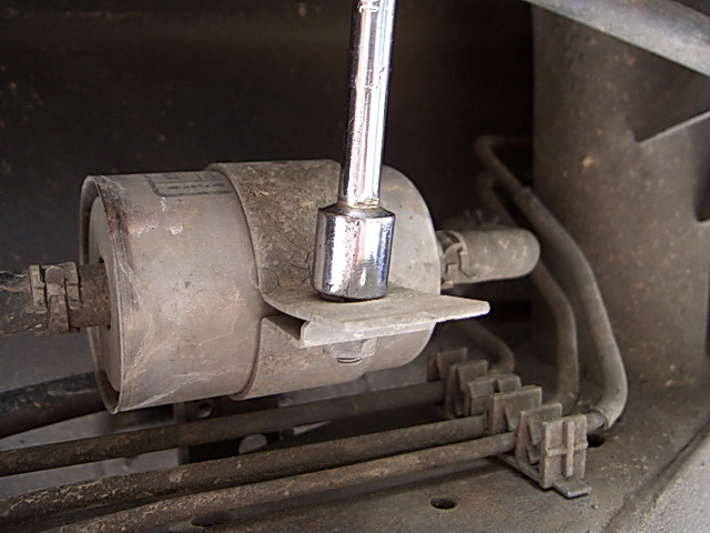

       คลายนัทล็อคเข็มขัดด้วยประแจเบอร์ 10
Godzila จาก Manit 203.153.172.125 พฤหัสบดี, 27/9/2550 เวลา : 20:54  IP : 203.153.172.125
edit แก้ไขคำตอบ   delete ลบคำตอบ 153556

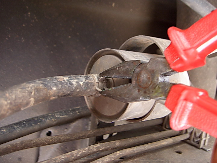

       ใช้คีมบีบเข็มขัดรัดสายยาง..
Godzila จาก Manit 203.153.172.125 พฤหัสบดี, 27/9/2550 เวลา : 20:56  IP : 203.153.172.125
edit แก้ไขคำตอบ   delete ลบคำตอบ 153558
       บีบแล้วก็ดึงออกทั้งทั้งด้านน้ำมันเข้าและน้ำมันออก..

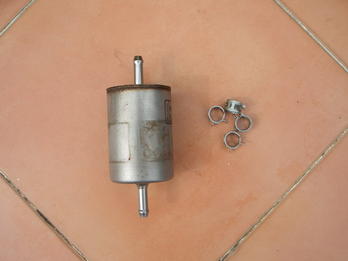

       เมื่อตัวกรองกับเข็มขัดรัดถอดออกมาแล้ว ก็ล้างทำความสะอาดให้ดี มันยังไม่ตันผมเลยเก็บไว้เป็นอะไหล่ยามฉุกเฉิน

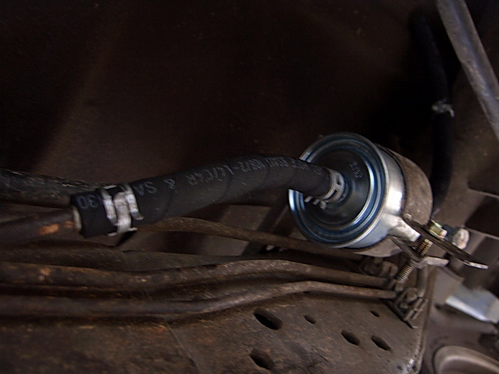

       จากนั้นก็เอากรองตัวใหม่สวมท่อยางใหม่(แต่ใช้เข็มขัดเดิม) เข้าติดตั้งในตำแหน่งข้างแชสซี
Godzila จาก Manit 203.153.172.125 พฤหัสบดี, 27/9/2550 เวลา : 21:07  IP : 203.153.172.125
edit แก้ไขคำตอบ   delete ลบคำตอบ 153562
       ขันนัทยึดให้แน่น ตรวจทานเข็มขัดรัดทุกจุดไม่มีรอยซึม.. เป็นอันใช้ได้
รวมค่าเสียหาย กรอง 180 บาท ท่อยาง 80 บาท เท่ากับ 260 บาท
