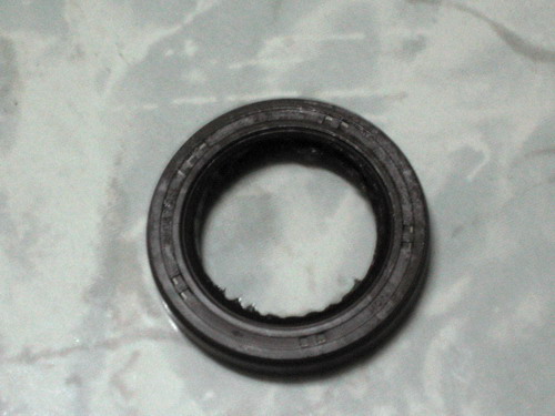

       ซีลแกนชาร์ฟ มันก็คือ ซีลเพลาลูกเบี้ยวนะครับ หน้าตาเป็นแบบนี้ครับ พอดีผมยังไม่ได้เปลี่ยน เห็นช่างบอกรื้อเยอะผมเลยเก็บไว้ก่อน อยากเอารถกลับไวๆครับ
