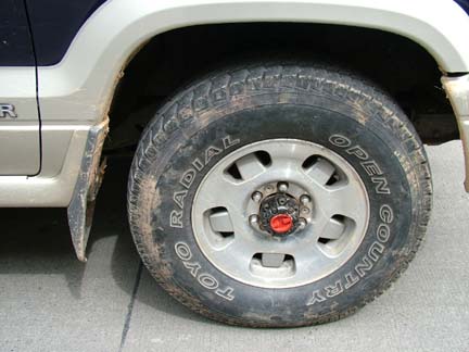

       เพื่อนๆท่านใดใช้อยู่บ้าง
1. ยี่ห้ออะไรดี AIFIN, WARN
2. นอกจากแข็งแรง เบาแรง เลี้ยวง่ายขึ้น ประหยัดน้ำมันแล้วมีอะไรดีอีก
3. AIFIN มือ 2 BUILD ราคา 6,000 บาท แพงไหม
       Aisin ครับพี่ แข็งแรงกว่า
ฟรีล็อคไม่ช่วยประหยัดน้ำมัน ช่วยประหยัดยางหุ้มเพลาครับ
ราคานั้นต้องสภาพดีมากครับ ส่วนใหญ่จะราว ๆ 3 พันปลาย - 5 พันกลางครับ
