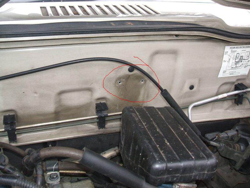

       ผมขอความรู้เกี่ยวกับรถ Trooper เนื่องจากแปลกว่าเหมือนกับคันคันอื่นไหม เนื่องจากผมไปดูรถมือสองเกือบจะเป็นมือสามถ้าได้ซื้อ เป็นปี 1996
1.ตำแหน่งในรูปที่ 1และ 2 เหมือนเคยมีอุปกรณ์อะไรสักชิ้นติดอยู่และถอดออกไป

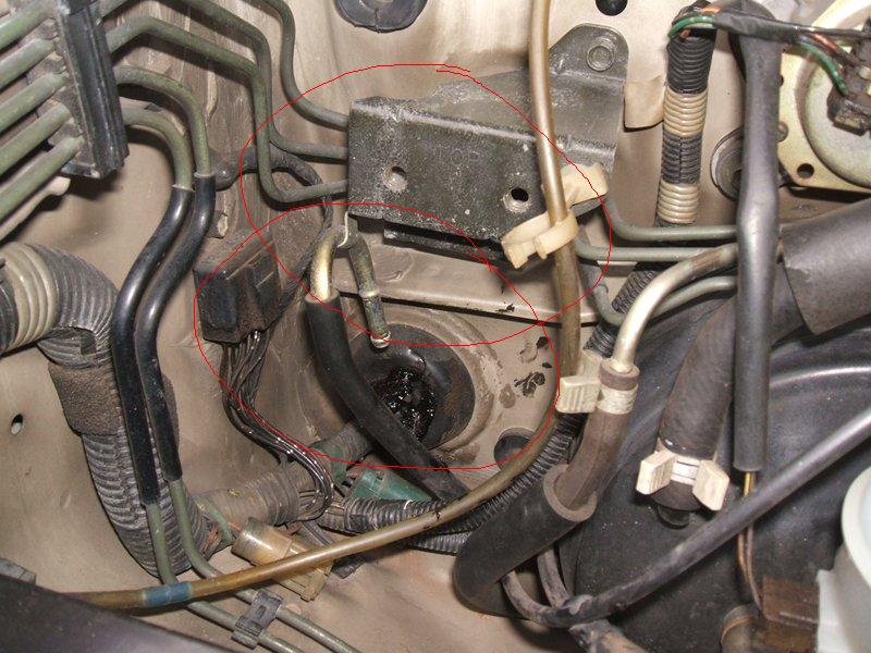

2.รูปที่ 2 ที่ท่ออากาศที่ต่อจากหม้อกรองถูกเจาะเป็นรูและเอาเทปพันสายไฟพันทับไว้

       รูปที่1

       รูปที่2

       อย่าซื้อเพราะอยากได้ครับ ผมว่ารถดีๆในตลาดน่าจะยังพอหาได้
รถคันนี้อาจจะเคยติดแกสมาอย่างที่ตุณว่า แตที่ผมว่าไม่ค่อยน่าสนใจเพราะไฟเตือนทุกอย่างมันโชว์ ปกติการติดแกสอาจจะทำให้ไฟเช็คเอนจินโชวือย่างเดียว แล้วก็สามารถเคลียได้โดยการถอดฟิวส์ แต่นี่เล่นโชว์ทุกอย่าง คงต้องดูรายละเอียดมากหน่อยถ้ายังสนใจ
ตำแน่ง 1 เจ้าของเดิมคงเคยเอาอะไรมาติดแล้วถอดออกไป
ตำแหน่ง 2 ดูก็ไม่มีร่องรอยอะไรครับ

       - ตำแหน่งที่ 1 น่าจะเป็นกรองแก๊ส ใครที่ไม่ใด้ใช้หม้อต้ม โทมาเซ็ตโต้ ที่มีกรองแก๊สในตัวอย่างผม กรองแก๊สมักจะอยู่ในตำแหน่งนั้น
- ตำแหน่งที่ 2 ที่เป็นรูนั้นเดาว่าเคยฝังมิกส์ในท่ออากาศ หรือเปล่าหว่า
ความเห็นส่วนตัวนะครับ ผิดพลาดไปขออภัยด้วยจ้า
