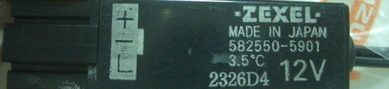

       อาการ..เปิดครั้งแรก..เย็นปกติ...วิ่งไปนานๆเข้า(กรณีวิ่งทางไกล..หรืออยู่บนทางด่วน)...แอร์จะไม่ตัด..ทำให้เกิดน้ำแข็ง..ผลคือ..ลมอ่อนและแอร์ไม่เย็น...เข้าร้านแอร์(แถวบางบัวทอง)..ช่างบอก Thermostat ไมjทำงาน...หลังจากติดต่อตรีเพชร..ไม่มีของ..เลยรอ..รอ...รอ...พอได้ร้านนี้..โทร.ปั๊บ...วันรุ่งขึ้น..โทร.กลับมาบอกว่า..ของมาแล้ว...มารับได้เลย...ได้ส่วนลดตั้ง 23%+7%(VAT) จาก 900 บาทเหลือ 742 บาท..ลดให้อีก สองบาท...ประทับใจดีครับ...
       วันเสาร์นี้จะเปลี่ยน..แล้วจะมาแจ้งความคืบหน้าครับ..เพราะว่าตอนที่โทร.ปรึกษากับตรีเพชรฯ...ช่างบอกว่า..อาจจะเป็นที่คลัชแอร์...

       แปลกใจนิดนึง..ตรงที่ตัวอุปกรณ์บอก Made in Japan ...แต่ barcode sticker ระบุ Thailand (แต่ตัวหนังสือของอุปกรณ์ไม่ค่อยคม...ฮิ...ฮิ..)...

เรื่องเกี่ยวกับเซ็นเซอร์ตัวนี้จะบอกหลายทีแล้ว เนื่องจากมีสมาชิกบางท่านแอร์ไม่เย็น เซ็นเซอร์บ้าง.. ไม่เซ็นเซอร์บ้าง... ถ้าเปลี่ยนใหม่จะทำให้ระบบตัดเป็นไปตามสเต็ป ในกรณีส่วนอื่นๆสมบูรณ์ครบถ้วน ไม่ว่าจะเป็นดรายเออร์ คอมแอร์ น้ำมันฯและน้ำยาแอร์

แต่ถ้าไม่สะดวกแวะร้านแอร์ทั่วไป ให้เค้าถอดเปลี่ยนไม่เกินชั่วโมง ต้องเปิดเก๊ะหน้า เทอร์โมฯจะเกาะอยู่ข้างตู้โดยมีหางแหย่เข้าไปข้างใน

       สวัสดีทุกท่านครับ...เปลี่ยนเจ้าหางหนูแล้วครับ...ไม่ work ครับ...ช่างแอร์บอกว่า...สงสัยกล่องควบคุมไปสั่งให้ compressor ตัด-ต่อเสีย..หรือตัวส่งสัญญาณอะไรเนี่ย...ผมคงต้องขับรถเข้าศูนย์แล้วครับ...ส่วนเจ้าหางหนู(Thermostat)..เลยกลายเป็นหนูมีสองหางครับ...ฮิ..ฮิ..

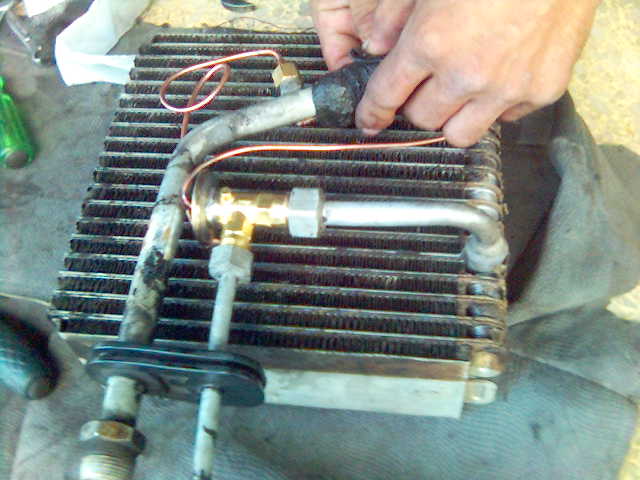

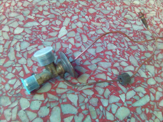

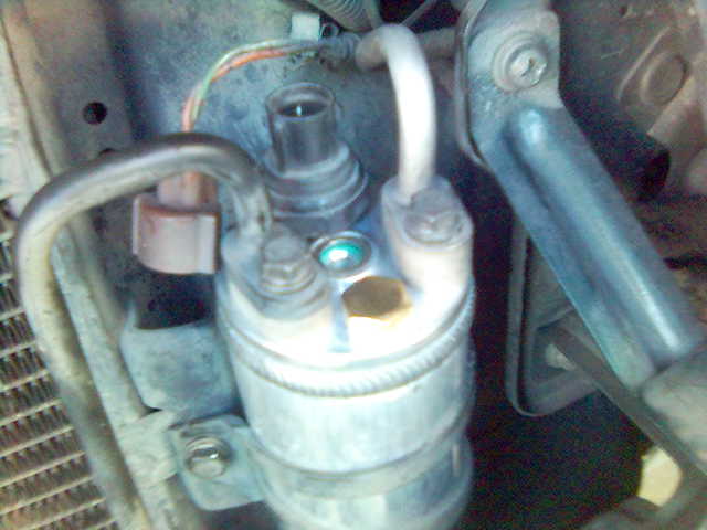

       คุณจ้อครับผมเป็นอาการเดียวกันวันนี้เอาไปให้ร้านแอร์โตลาซาลดู ผลคือช่างจับเปลี่ยน dryer และวาว์ลในตู้แอร์ (มันตันช่างถอดออกมาเป่าไม่มีลมออกเช็คด้วยเครื่องมือแล้วกลัวเราไม่เชื่อเลยเป่าให้ดู)ผลคือเย็นเจี๊ยบ เออ ลืมบอกของผม ล้างตู้แอร์เปลี่ยนเทอร์โมสตัทแล้วไม่รู้จะทำอะไรแล้วช่างเลยเปลียนไอ้สองตัวที่ว่าให้ครับ ค่าเสียหายรวมค่าแรง ๒๙๐๐บาทถ้วยครับ

       หลังจากนั้นไม่นานเนื่องจากวาล์วทำให้น้ำยาต่างๆเดินสะดวกปัญหาที่สะสมมานานในคอมเพรสเซอร์ก็กระจายทั่วระบบครับ ผลปรากฎว่าของที่เพิ่งเปลี่ยนมาพังหมดครับ เข้าใจว่าต้องเปลี่ยนคอมฯใหม่ วาล์วใหม่ ดรายเออร์ แผงคอยเย็น หมดเลย พอดีได้พี่ตี๋ช่วยหาคอมมือสอง(5000บ.)ให้จากพี่สุวิทย์บางนาให้ก็เลยเสียหายไม่เยอะประมาณหมื่นสี่ แต่คอมที่เปลี่ยนจะมีเสียงวี๊เล็กตอนรถวิ่งรอบต่ำช่างบอกว่าคอมของzexel ที่เป็นของมือสองจะเป็นอย่างนี้เยอะไม่มีปัญหาอะไร ถ้าเป็นไปได้มีงบประมาณก็เปลี่ยนของใหม่ก็ดีครับเห็นมีคนโพสท์ไว้ราคาประมาณ12600ครับ ตอนนี้แอร์ก็เย็นบวกกับอากาศตอนนี้ด้วยกลายเป็นหนาว....วเลยครับ
