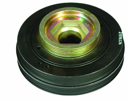

ยางมู่เล่หน้าเครื่องขาด มีเสียงดัววี๊ด เวลาสต๊าร์ท ใครเคยเป็นบ้างครับ

       ยางมู่เล่ย์หน้าเครื่องขาด มีเสียงดังวี๊ด... ใครเคยเป็นบ้างครับ แล้วจะแก้อย่าไรครับ เคยได้ยินมาว่าใช้มู่เล่ย์แบบแกนเหล็กไม่ต้องมียางแทนได้ จะมีผลเสียหรือเปล่าครับ แล้วซ่อมกันที่ร้านไหนดี ครับ
       สายพานน่าจะหย่อน ให้ช่างตั้งสายพานก็น่าจะหาย หรือถ้าจะแก้ไขชั่วคราวลองใช้โซแนกฉีดที่สายพานครับ

       ถ้าขาดก็น่าจะต้องเปลี่ยนสถานเดียว ตัวละหลายพันเหมือนกัน พี่ตี๋เคยเปลี่ยนเป็นเหล็กล้วน แต่ก็กลับมาใช้เป็นของสแตนดาร์ด (ถ้าเข้าใจไม่ผิด) เวลาที่ใช้เหล็กล้วนเห็นแกบ่นว่ามันแข็งๆพิกล การใช้แบบที่มียางจะทำให้การทำงานนิ่มนวนกว่าซึ่งผมคิดว่าคงมีผลต่อชิ้นส่วนอื่นด้วย ถ้าไม่งั้นเขาคงไม่ออกแบบมาให้เปลืองต้งค์

       ต้องใช้แบบมียางครับ ถ้าใช้แบบเหล็กทั้งอันจะมีผลเสียในระยะยาวเกี่ยวกับชิ้นส่วนต่างๆ เช่น ข้อเหวี่ยง คอมแอร์ ปั้มเพาเวอร์ ปั้มน้ำ จะมีอายุในการใช้งานสั้นลงเพราะจะถูกกระชากโดยตรงจากรอบเครื่องในรอบสูง-ต่ำตลอดเวลา แต่ถ้าใช้แบบมียาง ยางจะเป็นตัวช่วยลดแรงกระชากได้มากทำให้ชิ้นส่วนดังที่ว่าทนทานขึ้น (ถ้าแบบไม่มียางใช้ได้ดี บริษัทรถยนต์ต่างๆก็คงไม่เสียเวลาผลิตแบบที่มียางมาใช้ในรถของเขาหรอก เพราะต้นทุนและการผลิตนั้นมันยุ่งยากและแพงกว่าแบบที่ไม่มียางมาก)

       ผมลองตั้งสายพานให้ตึงแล้วอาการวี๊ด หายแล้วครับ ขอบคุณทุกความเห็นครับ
ทีนี้สมมุติ ถ้ายางมู่เล่ย์หน้าเครื่องขาดจริง มันจะหลุดแยกจากกันเลยหรือเปล่าครับ มีทางสังเกตุอาการไหมครับ

       มันจะหมุนฟรีมีควันออกที่สายพาน เครื่องไม่มีกำลังวิ่ง ก่อนจะเกิดเสียงดังโคล้งเคล้งๆๆๆๆ คิดว่าถ้าใช้จนถึงขั้นนี้ล่ะก็... ไม่จืดครับ!!

       ปกติตัวมู่เล่จะประกอบด้วยเหล็กสองชิ้นโดยมียางเป็นตัวเชื่อมและเจ้ายางที่เป็นตัวเชื่อมนี่แหละมันมีอายุการใช้งานประมาณ 5 ปีขึ้นไปคล้ายๆกับยางรถยนต์นั่นแหละแต่ยางรถยนต์อายุจะสั้นกว่า คือประมาณ 4ปี ก็ควรจะเปลี่ยนไม่ว่าดอกยางจะยังดีอยู่เพียงใดเพราะยางจะเสื่อมสภาพ ทีนี้เรามาว่าถึงเรื่องมู่เล่ที่ว่านี้ต่อคือพอตัวยางที่มู่เล่มันเริ่มเสื่อมคือตัวเนื้อยางก็จะเริ่มมีรอนแตก(คล้ายๆกับรอยแตกลายงา)ช่างก็จะแนะนำให้เปลี่ยน แต่เจ้าของรถบางคนก็สู้ราคาของแท้(ซึ่งแพงมากไม่ไหว)จึงไปหาซื้อของเก่าเซียงกงมาใส่ ซึ่งก็พอใช้ได้แต่หารู้ไม่ว่าของเก่าเซียงกงที่เอามาใส่นั้นอายุการใช้งานนั้นใช้มานานเท่าไหร่แล้วแต่ก็ยังดีกว่าคนที่เอามู่เล่แบบเป็นเหล็กทั้งอันมาใส่ ทีนี้มาว่ากันถึงของไหม่ที่ผลิตขายอยู่ในเมืองไทยโดยร้านอะไหล่(แถววรจักร)พวกนี้ก็จะเอาของที่ไม่ค่อยมีคุณภาพมาขาย(โดยจะเน้นซื้อถูกแล้วก็ขายแพง)ทีนี้ทั้งช่างและเจ้าของรถก็ต้องจำใจซื้อโดยไม่มีทางเลือก (เหมือนโดนมัดมือชก) เพราะฉะนั้นถ้าจะใช้ของที่ผลิตในไทยก็ควรจะหาโรงงานที่ผลิตได้มาตรฐานมาใช้ก็จะไม่มีปัญหา
