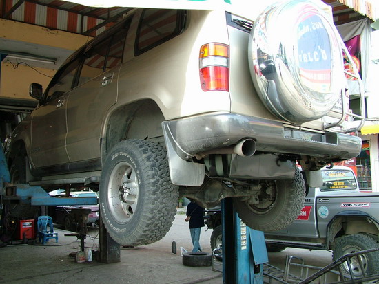

paisal97 จาก LEO 58.9.239.27 ศุกร์, 30/9/2548 เวลา : 06:12  IP : 58.9.239.27
edit แก้ไขคำตอบ   delete ลบคำตอบ 7342

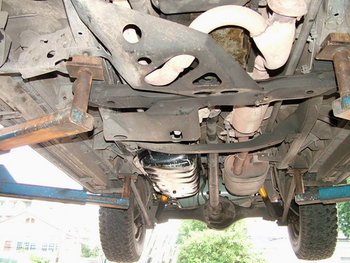

       อีกมุม
paisal97 จาก LEO 58.9.239.27 ศุกร์, 30/9/2548 เวลา : 06:14  IP : 58.9.239.27

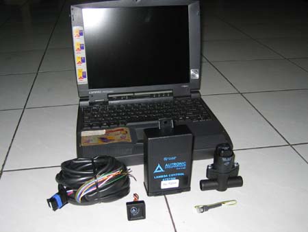

       http://www.gasthai.com/boardsale/Question.asp?ID=72
LAMDA ECU CONTROL ชุดนี้ให้ประโยชน์หลายอย่าง
1. ประหยัด กว่าเดิม หลังติดตั้ง 5-10% ทดสอบใน
JEEP GRAND 4 LITE มากว่าสองเดือน ก่อนจำหน่าย
2. ป้องกัน BACK FIRE ได้ 100 %
3.มีชุดหลอก O2 ทำให้ไฟเอ็นจิ้นไม่โชว์ ในกลุ่มนี้มี
TROOPER เพิ่งติดชุดนี้ไปครับ ลองสอบถามดู
รถลูกค้าพวก camry / HONDA มาอัพเกรด LAMDA
ชุดนี้ไฟไม่โชว์อีกเลย ครับ !
4.สภาพเครื่องรอบนิ่ง วิ่งใกล้เคียงน้ำมันมาก
5.ไม่ต้อง ปรับ จูนอีกเลย เซ็ทด้วย COM. ครั้งเดียว
เหมือนระบบหัวฉีด ใช้ยาวเลยครับ ไม่พอใจจุดไหนมา
เปลี่ยนได้หมด
