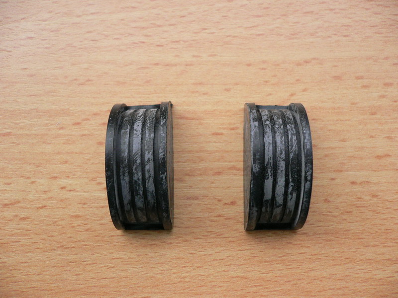

       ยางปิดเพลาลูกเบี้ยว 2 ชิ้น
จาก pok TCT.188 124.120.103.30 ศุกร์, 26/10/2550 เวลา : 10:29  IP : 124.120.103.30
edit แก้ไขคำตอบ   delete ลบคำตอบ 160423

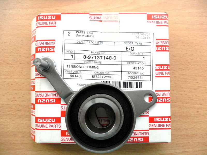

       ลูกรอกตัวดันใช้เป็นตัวตั้งสายพานไทม์มิ่ง
จาก pok TCT.188 124.120.103.30 ศุกร์, 26/10/2550 เวลา : 10:31  IP : 124.120.103.30
edit แก้ไขคำตอบ   delete ลบคำตอบ 160426

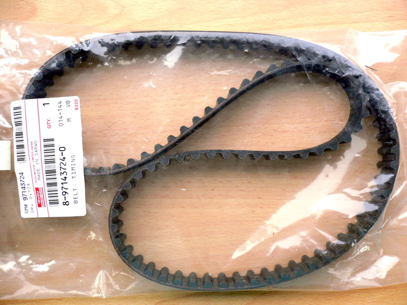

       สายพานไทม์มิ่ง
จาก pok TCT.188 124.120.103.30 ศุกร์, 26/10/2550 เวลา : 10:34  IP : 124.120.103.30
edit แก้ไขคำตอบ   delete ลบคำตอบ 160429

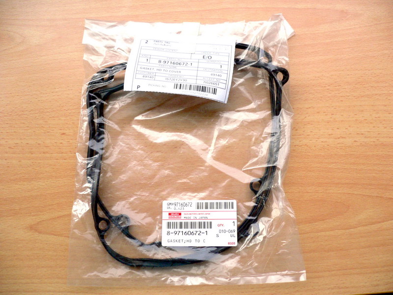

       ยางฝาวาว์ล
จาก pok TCT.188 124.120.103.30 ศุกร์, 26/10/2550 เวลา : 10:36  IP : 124.120.103.30
edit แก้ไขคำตอบ   delete ลบคำตอบ 160430

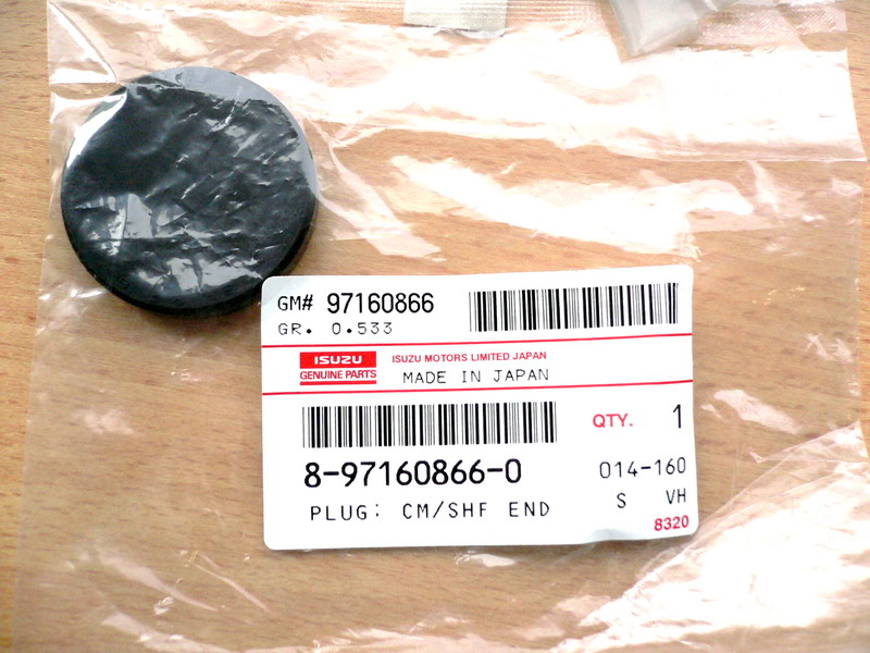

       ปลั๊กเพลาลูกเบี้ยวด้านหน้าเครื่อง
จาก pok TCT.188 124.120.103.30 ศุกร์, 26/10/2550 เวลา : 10:39  IP : 124.120.103.30
edit แก้ไขคำตอบ   delete ลบคำตอบ 160431

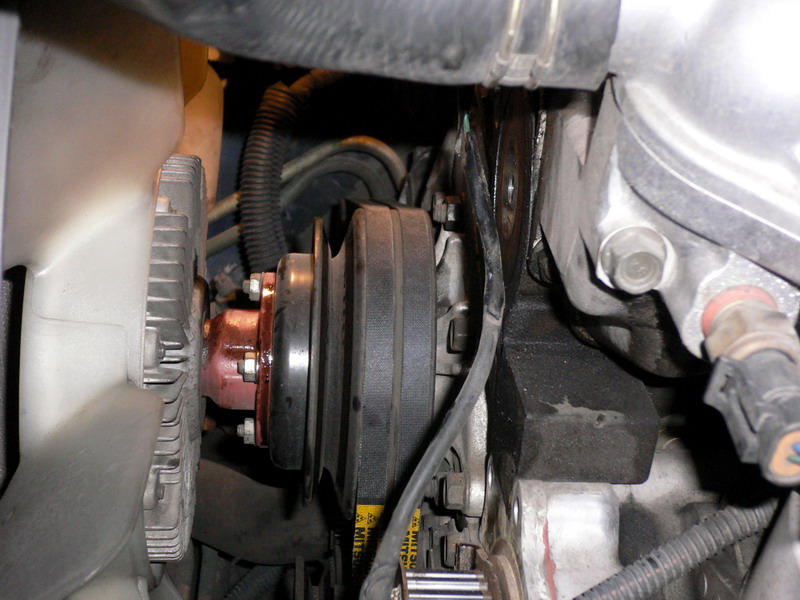

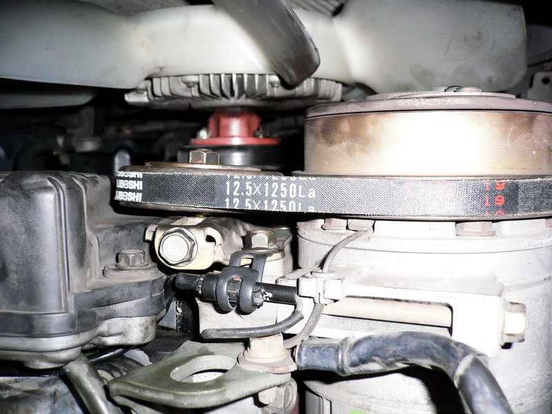

       สายพานพัดลมมาเป็นคู่ครับ
จาก pok TCT.188 124.120.103.30 ศุกร์, 26/10/2550 เวลา : 10:41  IP : 124.120.103.30
edit แก้ไขคำตอบ   delete ลบคำตอบ 160432
       สายพานแอร์ไม่ได้เบิกห้างนะครับหาเทียบได้จากร้านอะไหล่ทั่วไปราคา 280 บาท
จาก pok TCT.188 124.120.103.30 ศุกร์, 26/10/2550 เวลา : 10:45  IP : 124.120.103.30
edit แก้ไขคำตอบ   delete ลบคำตอบ 160433

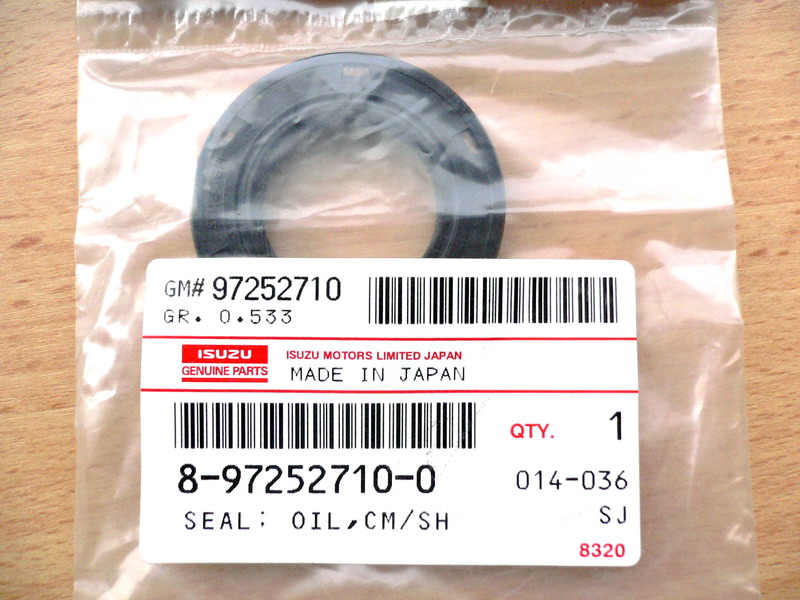

       ซีลเพลาลูกเบี้ยวด้านหน้าเครื่อง
จาก pok TCT.188 124.120.103.30 ศุกร์, 26/10/2550 เวลา : 10:47  IP : 124.120.103.30
edit แก้ไขคำตอบ   delete ลบคำตอบ 160434

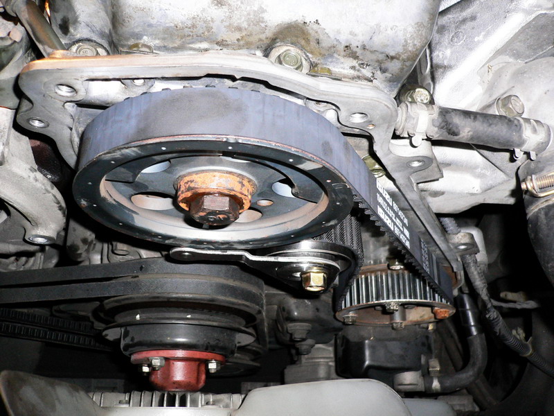

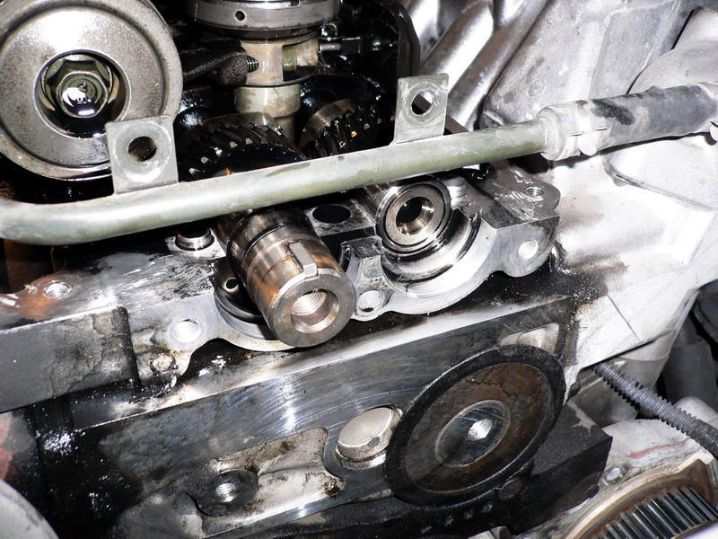

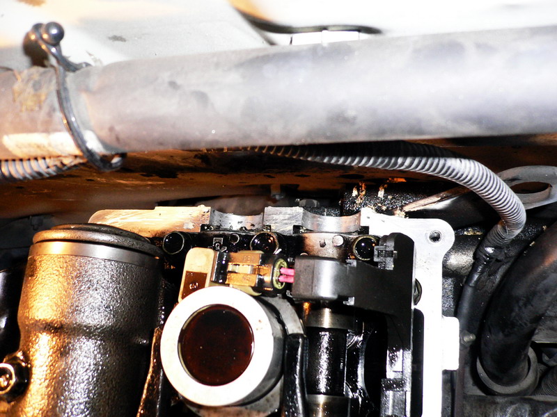

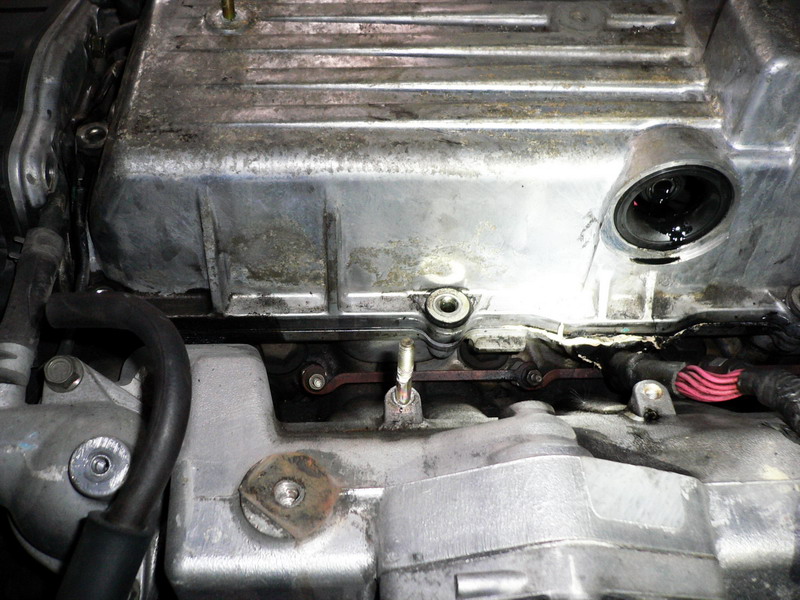

       อะไหล่พร้อม รถพร้อม ช่างพร้อม ไปทำกันเลย...ครับ รูปสภาพอาการรั่วของน้ำมันที่ด้านหน้าเครื่อง
จาก pok TCT.188 124.120.103.30 ศุกร์, 26/10/2550 เวลา : 10:56  IP : 124.120.103.30
edit แก้ไขคำตอบ   delete ลบคำตอบ 160438

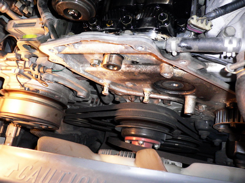

       เริ่มรั่วเข้าไปหลังเฟืองไทม์มิ่ง
จาก pok TCT.188 124.120.103.30 ศุกร์, 26/10/2550 เวลา : 10:57  IP : 124.120.103.30
edit แก้ไขคำตอบ   delete ลบคำตอบ 160439

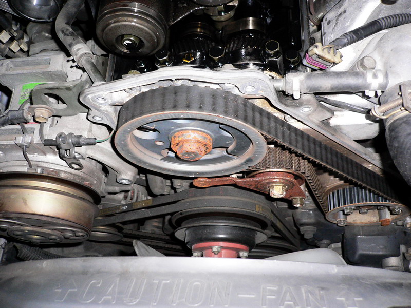

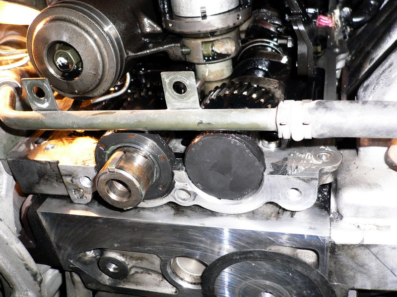

       รูปถ่ายจากด้านหน้าเครื่องหลังจากถอดฝาครอบด้านหลังสายพานไทม์มิ่งออกไปแล้ว
จาก pok TCT.188 124.120.103.30 ศุกร์, 26/10/2550 เวลา : 11:03  IP : 124.120.103.30
edit แก้ไขคำตอบ   delete ลบคำตอบ 160443
       สายพานไทม์มิ่งและตัวตั้งก่อนเปลี่ยน
จาก pok TCT.188 124.120.103.30 ศุกร์, 26/10/2550 เวลา : 11:06  IP : 124.120.103.30
edit แก้ไขคำตอบ   delete ลบคำตอบ 160444
       หลังเปลี่ยน
จาก pok TCT.188 124.120.103.30 ศุกร์, 26/10/2550 เวลา : 11:08  IP : 124.120.103.30
edit แก้ไขคำตอบ   delete ลบคำตอบ 160445
       ตำแหน่งปลั๊กและซีลเพลาลูกเบี้ยวด้านหน้า
จาก pok TCT.188 124.120.103.30 ศุกร์, 26/10/2550 เวลา : 11:11  IP : 124.120.103.30
edit แก้ไขคำตอบ   delete ลบคำตอบ 160446
       หลังเปลี่ยน
จาก pok TCT.188 124.120.103.30 ศุกร์, 26/10/2550 เวลา : 11:13  IP : 124.120.103.30
edit แก้ไขคำตอบ   delete ลบคำตอบ 160447

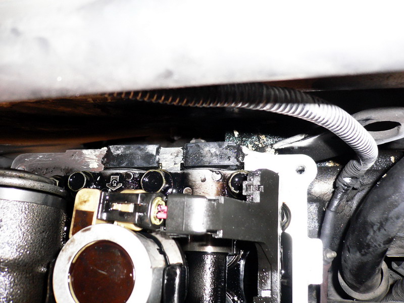

       ตำแหน่งของยางปิดเพลาลูกเบี้ยวท้ายเครื่อง
จาก pok TCT.188 124.120.103.30 ศุกร์, 26/10/2550 เวลา : 11:16  IP : 124.120.103.30
edit แก้ไขคำตอบ   delete ลบคำตอบ 160448
       ติดตั้งเสร็จ
จาก pok TCT.188 124.120.103.30 ศุกร์, 26/10/2550 เวลา : 11:18  IP : 124.120.103.30
edit แก้ไขคำตอบ   delete ลบคำตอบ 160449

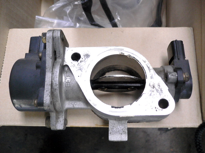

       เพื่อนสมาชิกที่ใช้เครื่องรุ่นนี้และยังไม่ได้อุดระบบ EGR ควรถอดชุดลิ้นปีกผีเสื้อออกมาล้างทำความสะอาดไปพร้อมกันเลย
จาก pok TCT.188 124.120.103.30 ศุกร์, 26/10/2550 เวลา : 11:22  IP : 124.120.103.30
edit แก้ไขคำตอบ   delete ลบคำตอบ 160450

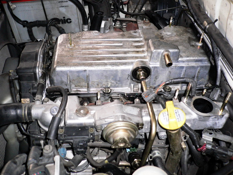

       ขั้นตอนสุดท้ายใส่ซีลยางฝาครอบวาว์ลแล้วประกอบกลับรวมทั้งล้างทำความสะอาดคราบน้ำมันเครื่องค้างเก่าออกทั้งหมด สุดท้ายยกเครดิตให้ ช่างรุ่งที่ดูแลอย่างดี และ ช่างอ๊อฟผู้ลงมือ กับราคาค่าแรง1200บาท
จาก pok TCT.188 124.120.103.30 ศุกร์, 26/10/2550 เวลา : 11:36  IP : 124.120.103.30
edit แก้ไขคำตอบ   delete ลบคำตอบ 160454
