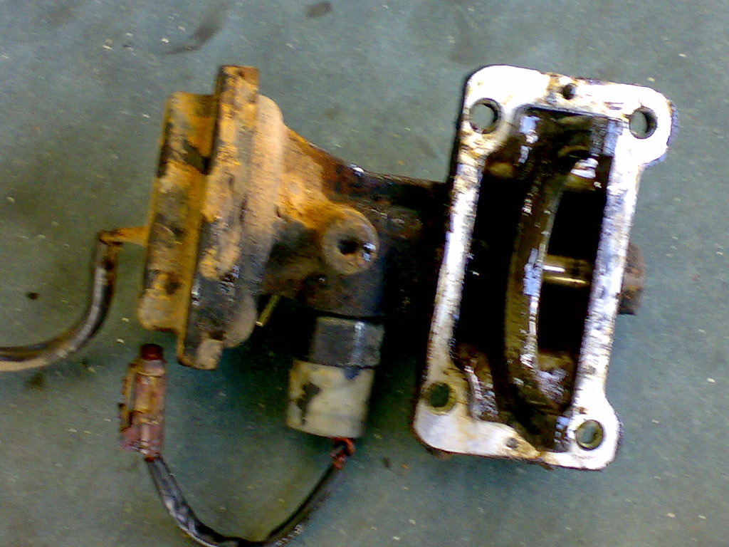

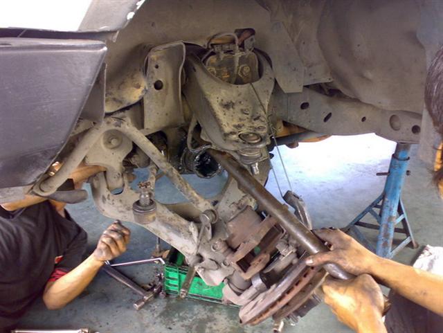

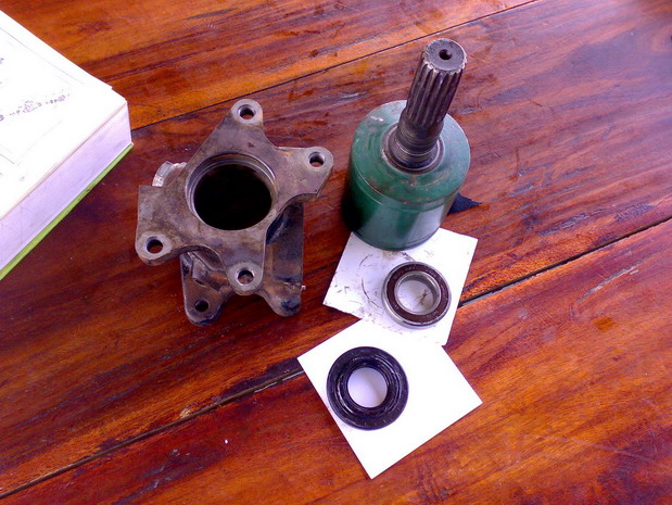

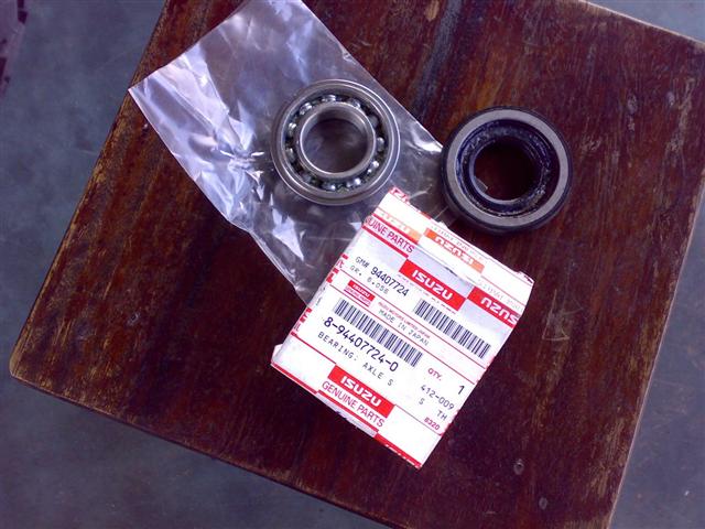

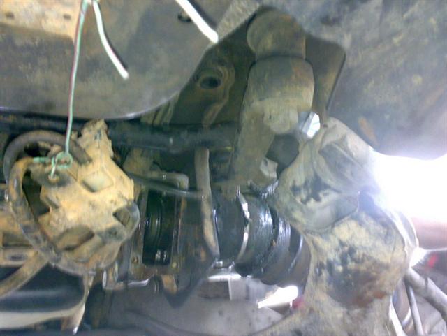

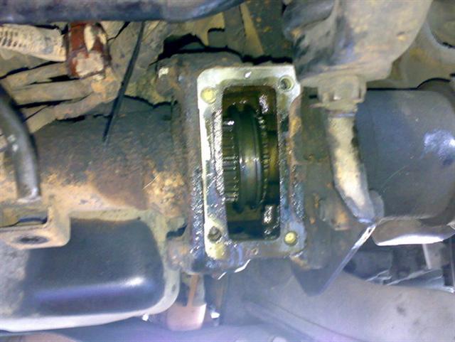

       อาการที่สอง ไฟขับสี่โขว์บ้างไม่โชว์บ้างเหมือนเราปลดขับสี่ไม่หลุด คิด(เอาเอง)ว่าสวิทที่ติดกับเกียร์อาจจะสกปรกหรือเสีย ผ่านไปหลายวันคราวนี้ไฟขับสี่โขว์ตลอดไม่ว่าจะขับสี่หรือสอง แถมมาด้วยอาการสั่นเมื่อวิ่งเกินหกสิบ เลยต้องรีบนำรถเข้าอู่ เป็นคนชอบลองของใหม่เลยไปอู่สมเกียรติ ทีคุณมานิตย์แนะนำ เช็คแล้วปรากฏว่าลูกปืนเพลาหน้าตับในละลายหายไป ต้องหามาใส่ (จี พี 254.-) พร้อมเปลี่ยน ลูกปืนเพลาหน้าและซีลเพลาหน้า(ธานีอะไหล่ 244+196= 440.-)
