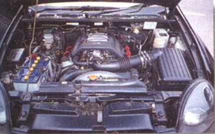

       เอารูป 6VD DOHC 3200 CC.มาให้ดู
จาก ตี๋ กทม. 202.183.136.112 เสาร์, 24/9/2548 เวลา : 15:26  IP : 202.183.136.112

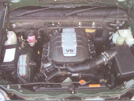

       และ 6VE 1-G 3,500 CC. DOHC 230 แรงม้า
จาก ตี๋ กทม. 202.183.136.112 เสาร์, 24/9/2548 เวลา : 15:31  IP : 202.183.136.112

       ชอบตัวนี้จังเลยน่ะ 6VE 1-G 3,500 CC. DOHC 230 แรงม้า
ตุ๊ก...ระยองizu137 จาก ตุ๊ก...ระยองIZU137 61.19.47.117 จันทร์, 26/9/2548 เวลา : 19:10  IP : 61.19.47.117
