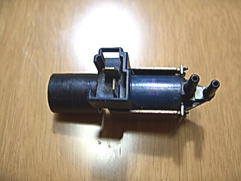

ถ้าแว๊คคั่มตัวนี้เสีย.. ไม่ต้องไปซื้อของใหม่
Godzila
จาก Manit
IP:210.203.179.127
เสาร์ที่ , 10/11/2550
เวลา : 08:15
       เดินเล่นในเซียงกงรังสิต เห็นมีขายเพียบเลย ตัวละ 6-70 บาท ถ้าซื้อใหม่คงหลายตังค์ ว่างๆก็ไปซื้อมาเก้บไว้นะครับ

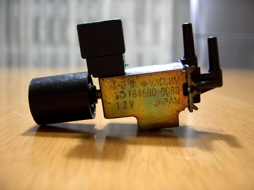

       แว๊คคั่มตัวที่ซื้อมาจากเซียงกง ไซด์เดียวกัน หน้าตาเหมือนกัน

       70 บาทเท่านั้น

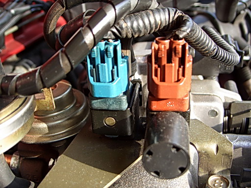

       มีสองตัวด้านหน้ากับด้านหลัง แต่ละตัวทำหน้าที่อะไรบ้างครับ
แล้วถ้ามันเสียตัวใดตัวหนึ่ง จะมีผลต่อการทำงานของเครื่องยนต์อย่างไร แล้วจะทราบได้อย่างไรครับว่าเสีย ใช้วิ๊ต่อตรงไฟ12โวลท์ ว่ายังยังทำงานอยู่หรือปล่าว ได้ไหมครับ
ขอบคุณล่วงหน้า อยากรื้อเล่นมานานแล้ว

       ตัวที่คุณมานิตย์ซื้อมา ขั้วต่อสายไฟต้องดัดแปลง หรือว่าเสียบแทนของเดิมได้เลย
จาก 202 124.120.51.215 เสาร์, 10/11/2550 เวลา : 08:31  IP : 124.120.51.215
edit แก้ไขคำตอบ   delete ลบคำตอบ 164110
       เป็นแว๊คคั่มชดเชยรอบเดินเบาของเครื่องยนต์เมื่อเปิดแอร์กับอีกตัวนึงชดเชยอะไรไม่แน่ใจ.. เวลาไปซื้อสามารถเช็คกับไฟแบตเตอรี่ 12 โวลท์ได้ เสียงมันจะดูดตึ๊บๆๆ เมื่อจี้บวกลบที่ขั้ว ส่วนรูต่อท่อแว๊คคั่มและปลั๊กจั๊มสายไฟใช้กันได้เป๊ะ ไม่ต้องแปลง ตลอดจนฐานรูยึดนัท

       solinoid valve ตามรูปไม่ใช่ชดเชยรอบเดินเบาครับ ตัวหนึ่งสำหรับเปิดระบายไอเสียกลับเข้าเครื่อง อีกตัวหนึ่งสำหรับเปิดให้ไอน้ำมันเบนซินที่ระบายจากถังน้ำมันและถังเก็บเข้าเครื่องยนตร์เช่นกัน เป็นส่วนหนึ่งของระบบลดไอพิษในอากาศ(emission control)

       ถ้า Solenoid เหล่านี้เสียจะมีอาการอย่างไรครับ
