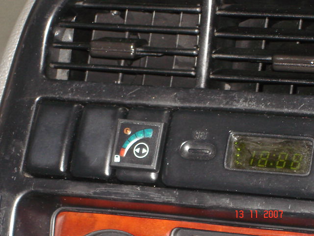

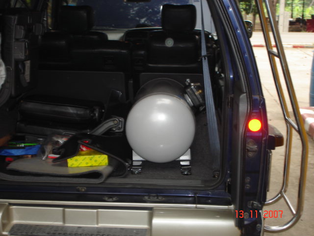

       ก็มีเพื่อนสมาชิกโทรศัพท์มาสอบถามการติดตั้งแก๊สในระบบหัวฉีด ผมถามกลับไปว่าอยู่ที่ไหน ท่านสมาชิกก็แจ้งกลับมาว่าอยู่กรุงเทพ ผมเองก็เกรงใจ มันไกลกันแต่ท่านสมาชิกก็บอกว่าไม่เป็นไร ถึงไกลแต่มั่นใจก็จะมา เอาเข้าไปนั้น ผมละตัวลอยเลยเล่นชมกันตรงๆ ก็ขอแจ้งราคาให้ทราบกันก่อนนะครับ เมื่อก่อนท่านประธานตี่ ท่านบอกว่าถ้าเป็นสมาชิกกันก็น่าจะลดราคาลงบ้าง ผมเลยบอกไปว่าถ้าสมาชิก ก็คิดแค่ 37,000 บาท เป็นหัวฉีดของโปแลนด์ แต่ตอนนี้ไม่ได้แล้วครับ ฝากถึงท่านประธานด้วยนะครับว่าตอนนี้ของขึ้นมามากนะครับ ราคาตอนนี้ถ้าเป็นหัวฉีดของโปแลนด์ ถัง 76 ลิตร ชื่นศิริ มัลติวาล์วของ OMB ติดตั้งติ๊กแก๊สเพิ่มให้อีก 1 ตัว ก่อนเข้า หม้อต้ม ของอิตาลี ถังติดตั้งไว้ตามรูป ราคาปกติ 45,000 บาท ครับ แต่สำหรับสมาชิกผมคิดเพียง 40,000 บาท ครับ อย่าหาว่าเป็นการโฆษณานะครับ ที่ต้องบอกกล่าวกันในที่นี้ก็เพื่อที่จะได้เข้าใจตรงกันนะครับไม่งั้นผมตายครับ ยินดีที่จะไปรับรถให้ครับถ้าไม่ว่างจริงๆ โทรปรึกษากันก่อนนะครับ 0818444359
