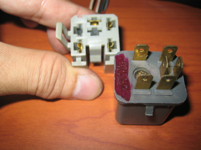

       เปลี่ยนหัวเทียนแล้วยังไม่หาย
แต่เจอจำเลยตัวต่อไปที่น่าจะนำมาพิจารณาคือรีเลย์สตาร์ทเตอร์ในกล่องฟิวส์ด้านหังแบตเตอรี่ เมื่อเปิดฝาออกมาดู จะมีรีเลย์สตาร์ทเตอร์ดูตำแหน่งบนฝากล่องได้
รีเลย์ตัวนี้มีหกขา ย้ำว่ามีหกขา ผมไปหาที่รังสิต และที่ธเนศ บางเขน ไม่มีของ ทั้งๆที่เปิดกล่องฟิว์ของเก่าๆที่กองอยู่ในร้านก็มีแต่รีเลย์ห้าขาทั่วไป
สงสัยว่าจะโดนดัดแปลงตอนติดแก็ส
ท่านอื่นลองไปตรวจดูหน่อยครับ

       ได้มาแล้วครับ PART NUMBER= MR5A602B1

       ลองดูแล้วจะรายงานผลให้ทราบครับ
