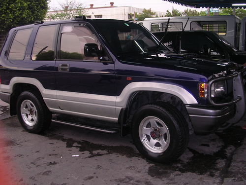

isuzu trooper ปี 95 2 ประตู ราคา 3 แสนบาทน่าซื้อหรือเปล่าครับ
จาก หนุ่ม
IP:125.25.37.32
จันทร์ที่ , 19/11/2550
เวลา : 17:39
       เป็นรถหนีภาษีแต่เจ้าของเสียภาษีถูกต้องแล้ว เครื่อง 3.2 ทวินแคม 2 ประตู เบนซิน ภายในเบาะกำมะหยี่ (เรคโคโร่) พวงมาลัย momo
ถ้าซื้อมาแล้วค่าใช้จ่ายสูงหรือไม่ เครื่องไม่เหมือนกับที่ขายอยู่ที่ศูนย์เมืองไทยจะ
มีปัญหาอะไรหรือไม่ สายหัวเทียนก็ไม่เหมือนกัน ช่วยแนะนำด้วยครับ

       รถคันนี้เจ้าของบอกว่าน่าจะถูกถอดชิ้นส่วนแล้วมาประกอบใหม่ในประเทศไทย ภายนอกเพิ่งจะทำสีใหม่ทั้งคัน ภายในจะมีรอยขีดข่วนบ้างตามแพงข้างประตู น่าจะเกิดจากตอนถอดชิ้นส่วน ผมไม่มีความรู้เกี่ยวกับ trooper กำลังตัดสินใจ ขอคำแนะนำด้วยครับ อยากใช้รถคันนี้เดินทางไกล และรถ 3 ประตูจะติดแก๊สใต้ท้องได้หรือเปล่าครับ

       ผมเข้าใจว่าเป็นเครื่อง 6 VE 3200 cc. DOHC ที่ใช้อยู่ในญี่ปุ่น
ปลั้ก-สายหัวเทียนเป็นสีแดง คอยล์จุดระเบิดทั้ง 3 ลูกอยู่ด้านหลังเครื่องยนต์

       รถแปลกๆ ระวังเรื่องอะไหล่นะครับ โดยเฉพาะที่เกี่ยวกับอุปกรณ์ประกอบต่างๆ ซึ่งไม่เหมือนกับรุ่นปกติ ถ้ารับได้ก็ไม่เป็นไรครับ
แต่ว่าที่ประกอบใหม่ในประเทศไทยนั้นเชื่อได้อย่างไรว่าช่างจะเดินสายไฟต่างๆ ครบถ้วนเหมือนเดิมจากโรงงาน ขับๆ ไปอาจมีปัญหาแต่หาจุดแก้ไขไม่เจอครับ การไล่สายไฟไม่ใช่เรื่องง่ายๆ นะครับ ยิ่งถ้าไม่มี Diagramme สายไฟของรถรุ่นนั้นๆ มาด้วย เรื่องยาวเลยครับ

       เป็นเครื่อง 6VD1 ทวินแคม ปลั๊กแดง ถ้าภายในเป็นสีน้ำตาล ที่ญี่ปุ่นเริ่มผลิตตอนปี 92,93 สีเทาเริ่มปี 93,94เครื่องตัวนี้ 200 แรงม้า ขนส่งบ้านเราอนุญาติให้รถจดประกอบสามารถจดทะเบียนได้จนถึงปี 96ครับ หลังจากนั้นไม่อนุญาติ รถประกอบที่ปีจดทะเบียนหลังจากนี้ จะเป็นรถยึดและนำมาประมูลกรมศุล และจะตีหมายเลขตัวถังใหม่ เป็นตัวเลขไม่มีตัวอักษรอังกฤษ การเลือกซื้อรถประกอบพยายามดูอย่าให้มีการตัดต่อตัวถังมา การประกอบดูให้สมส่วนได้ทรง ส่วนระบบสายไฟส่วนมากจะไม่ค่อยรื้อครับ ถ้าดูแล้วชอบใจก็น่าจะ O K ครับ เป็นรถหายาก รถเก่ายังไงก็ต้องซ่อม ใช้รถเก่าก็หลีกเลี่ยงเรื่องนี้ไม่พ้นครับ

       ขอบคุณสำหรับคำตอบครับ รถภายในเป็นสีเทาครับ
เจ้าของเพื่อนสนิทกันจะขายให้ รถเข้าศูนย์ดูแลอย่างดี
แต่อะไหล่บางชิ้นเช่นประเก็นฝาสูบไม่มีในเมืองไทยบริษัทไม่ยอมสั่งให้ มีบริษัทไหนสั่งอะไหล่ไห้ได้บ้างครับและ เรื่องเบรค เหยียบแล้วจะยุบลงต้องย้ำ เพื่อนบอกให้ศูนย์ตรวจบอกว่าปกติครับ อาการนี้น่าจะเกิดจากสาเหตุใดครับ ขอบคุณสำหรับคำแนะนำ

       ถ้าได้ลองขับ รถประกอบในไทยแล้ววิ่งดีก็ซื้อ เลย ครับ ไม่ต้องคิดมาก รถ 3 ประตู ไม่มีปัญหาอะไร มากเพราะใช้อะไหล่เหมือนกัน กับ 4 ประตูทุกอย่าง ที่พูดงี้ได้เพราะใช้มา 7 ปีแล้วคับ ไอ้เจ้า 3ประตูเนี้ย

       เรื่องเบรคเหยียบแล้วจะยุบลงต้องย้ำ
ต้องให้ช่างถอดเช็คแม่ปั้มเบรคดู น่าจะเป็นพวกลูกยางและลูกสูบที่แม่ปั้มเบรคเสีย
ถ้าเบรคไม่ค่อยอยู่ ลองก้มลงไปดูด้านในของล้อรถ ว่ามีคราบน้ำมันรั่วซึมออกมาหรือไม่
ถ้ามีคราบน้ำมันให้ช่างถอดเช็คดู ซีลยางอาจจะเสีย
โดยเฉพาะล้อหลังระวังลูกปืนล้อหลังแตก จะไปกินเซ็นเซอร์ของ ABS พังได้ ราคาหลักหมื่นนะครับ
