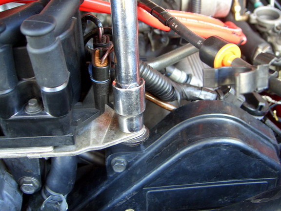

       ช่วงนี้Trooperอยูในโรงรถ ไม่มีโอกาสออกไปวิ่งทางไกลๆ เลยถอดชิ้นส่วนตรงที่มันน่าจะ"ถึงเวลา"ออกมาทำความสะอาดบ้าง.. เปลี่ยนบ้าง.. ทำให้มันยุ่งๆเข้าไว้(เพราะไม่มีอะไรจะทำ!) หลังจากเอารถไปให้คุณสมเกียรติเปลี่ยนซีลยางฝาวาล์ว ซีลท้ายเพลา ซีลแกนเพลา และสายพานหน้าเครื่อง ฯลฯ กลับมาเรียบร้อยทุกอย่าง.. คันไม้คันมือ ไหงอยากทำต่ออีกก็ไม่รู้!! รื้อซะอีกรอบ ตรวจดูข้อต่อท่อน้ำเล็กๆ พบที่ต้องเปลี่ยนหลายจุด..
อะไรบ้าง.. มาดูครับ

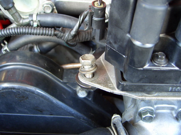

       ถ้าจะทำอะไรตรงหน้าเครื่อง.. ต้องถอดแผงยึดคอยล์ก่อนครับ มีทั้งหมด 3+2 จุด

       นี่ก็ถอด..

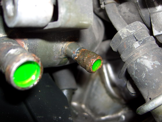

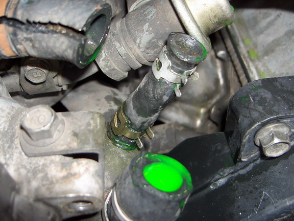

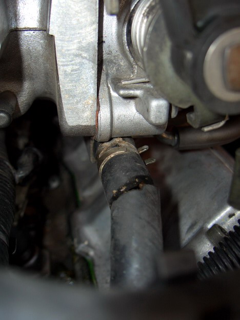

       มองเข้าไป.. ข้อต่อท่อน้ำเล็กๆซึมจนเห็นน้ำเขียวๆ
หมายเหตุ : สาเหตุที่น้ำยาหล่อเย็นทั่วไปในท้องตลาดต้องทำเป็นสีเขียวสะท้อนแสง ก็เนื่องมาจากเวลาตรวจสอบจุดรั่วจุดซึม จะสังเกตุง่ายขึ้น

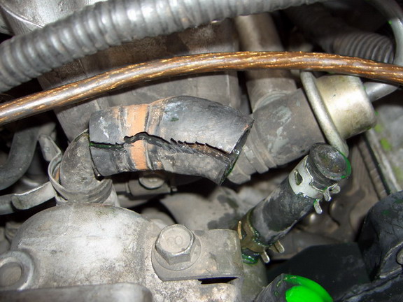

       ดูไม่จืดเชียว.. นี่ขนาดใส่น้ำยาหล่อเย็นกันสนิมตลอดไม่เคยขาดนะเนี่ย??
ใครที่ไม่ใช่น้ำยาน่าจะเน่ากว่าผมเยอะ!!

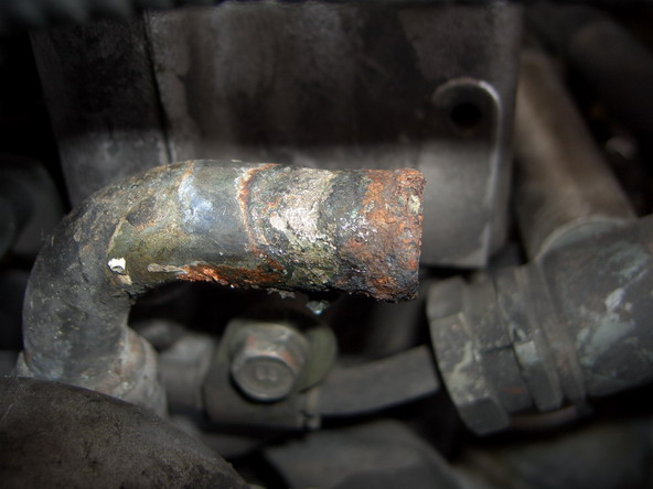

       ดูสนิมที่ปลายท่อดิ่... ขูดครับ ขูดออกให้หมด แต่ถ้าใครกินเยอะระวังจะหลุดทั้งปากท่อ!!

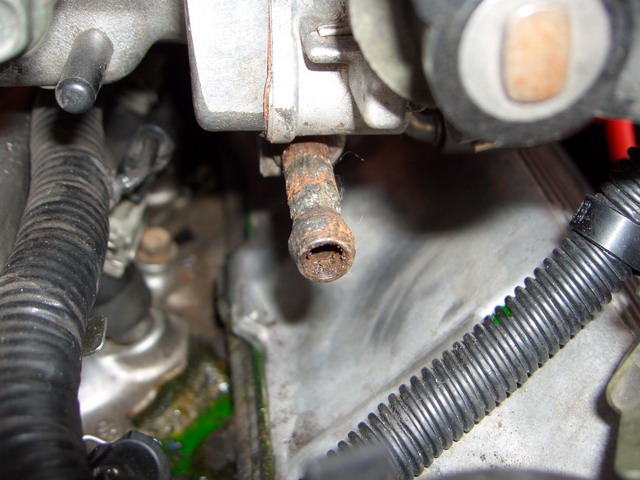

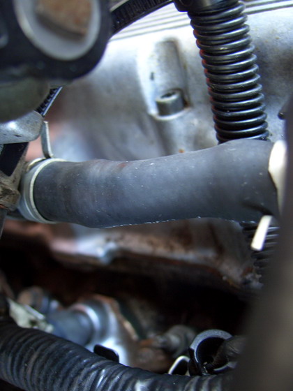

       มีท่อน้ำอยู่เส้นนึง โยงมาที่ใต้เรือนปีกผีเสื้อ ตัดเลย.. อันนี้ก็ต้องเปลี่ยนพร้อมกันครับ!

       พอดึงยางจนเห็นปลายท่อ.. สนิมเพี่ยบเชียว
Godzila จาก Manit 210.246.68.8 ศุกร์, 23/11/2550 เวลา : 20:25  IP : 210.246.68.8

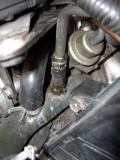

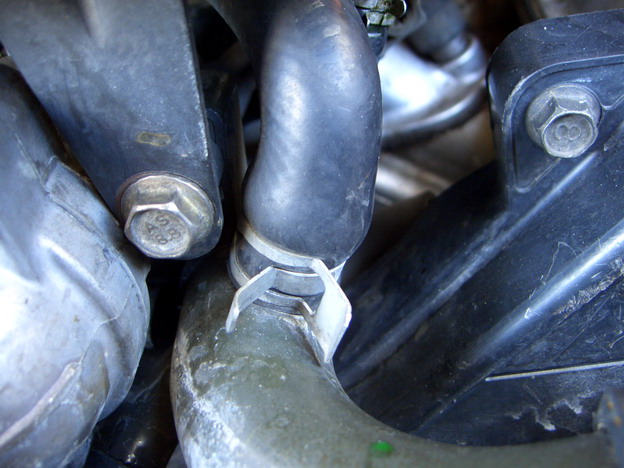

       ท่อใหญ่ปลายล่างก็โสเหมือนกัน..

       ขูดทำความสะอาดให้ทั่วทุกปลายท่อแล้วทาจาระบีบางๆ

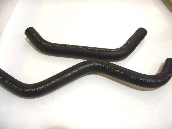

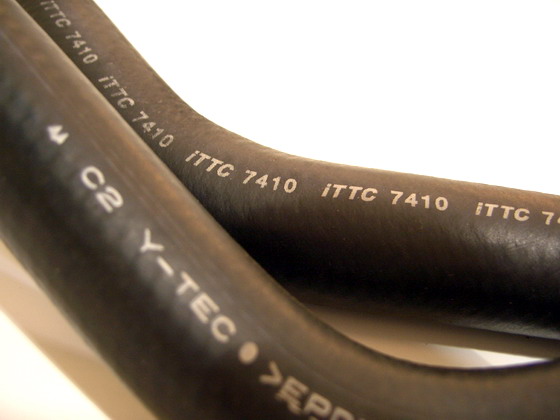

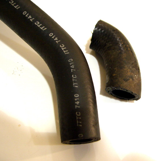

       เสร็จแล้วก็เอาขนาดท่อตัวอย่างที่เราตัดออกเมื่อตะกี๊ทุกเส้นไปเดินหาซื้อเทียบขนาด..
Godzila จาก Manit 210.246.68.8 ศุกร์, 23/11/2550 เวลา : 20:33  IP : 210.246.68.8
edit แก้ไขคำตอบ   delete ลบคำตอบ 165805

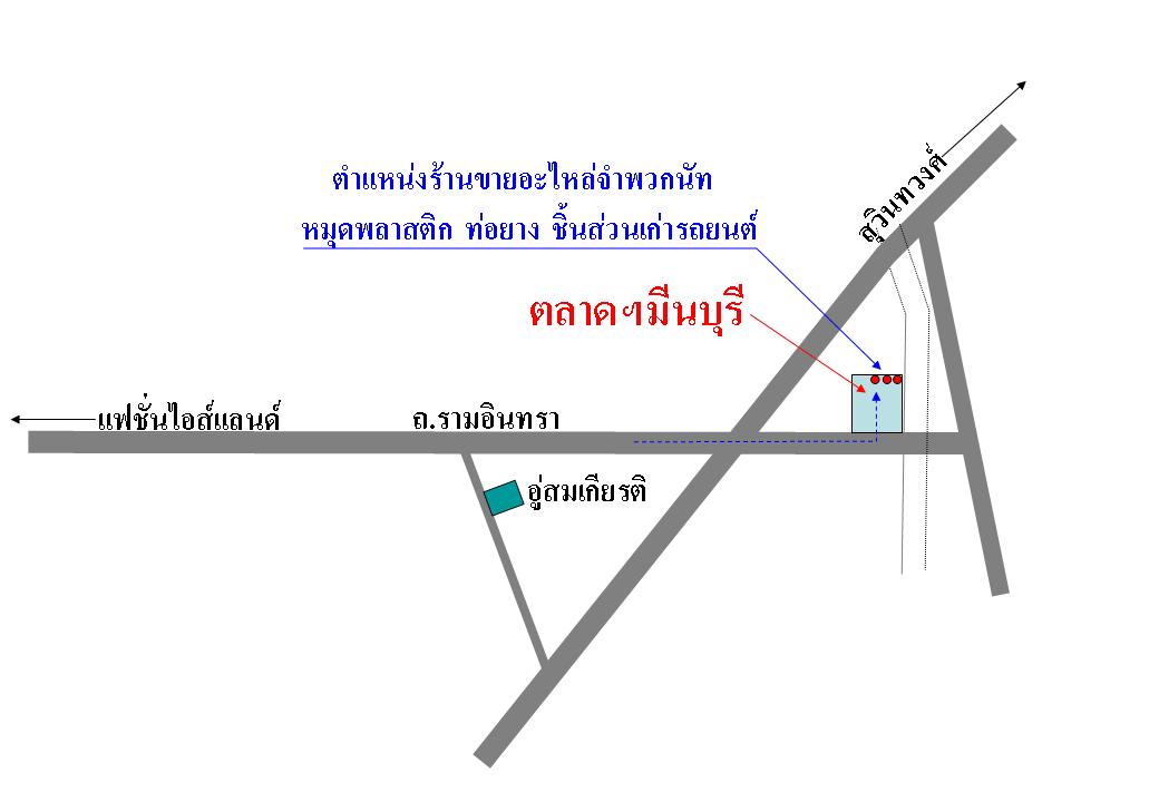

       ผมเองโชคดี.. อยู่ใกล้ตลาดมีนบุรี ซึ่งบริเวณหลังตลาด(ที่มีเต้นท์ลานจอดรถเยอะๆ) จะมีร้านขายอะไหลจุกจิกประเภทอะไหล่มือสอง อะไหล่จิปาถะ ประมาณ 2-3 ร้าน ผมไปเดินหาซื้อของประจำ และก็หนึ่งในนั้นก็จะมีร้านขายนัทจากโรงงาน เศษท่อยางจากโรงงาน ซึ่งเป็นของดีปะปนอยู่ ทุกครั้งจึงต้องวิ่งไปเทียบท่อน้ำท่อกับยางที่นี่ก่อน แล้วค่อยไล่ตัดไซด์ดูตามโค้งอีกที
ATTN : คุณต้อม 202 ใกล้ๆไปแวะดูบ้างนะครับ!

       ชิ้นนึงหลักไม่กี่สิบบาทครับ.. ไม่ต้องเสียเวลาเบิกห้าง
Godzila จาก Manit 210.246.68.8 ศุกร์, 23/11/2550 เวลา : 20:47  IP : 210.246.68.8
edit แก้ไขคำตอบ   delete ลบคำตอบ 165808

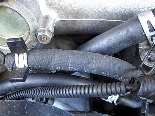

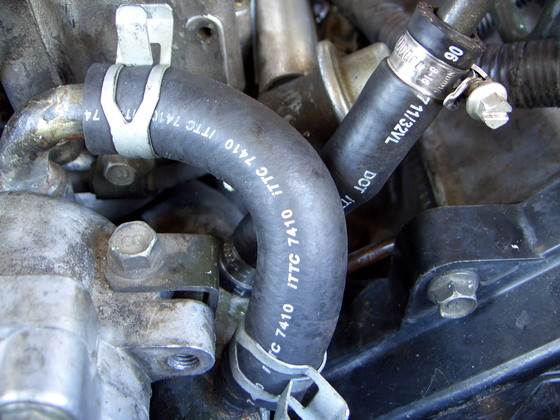

       ตัดเสร็จแล้วก็ลองใส่จนครบทุกท่อ..
Godzila จาก Manit 210.246.68.8 ศุกร์, 23/11/2550 เวลา : 20:49  IP : 210.246.68.8
edit แก้ไขคำตอบ   delete ลบคำตอบ 165809
       ท่อตรงใต้เรือนปีกผีเสื้อ..
Godzila จาก Manit 210.246.68.8 ศุกร์, 23/11/2550 เวลา : 20:51  IP : 210.246.68.8
edit แก้ไขคำตอบ   delete ลบคำตอบ 165810

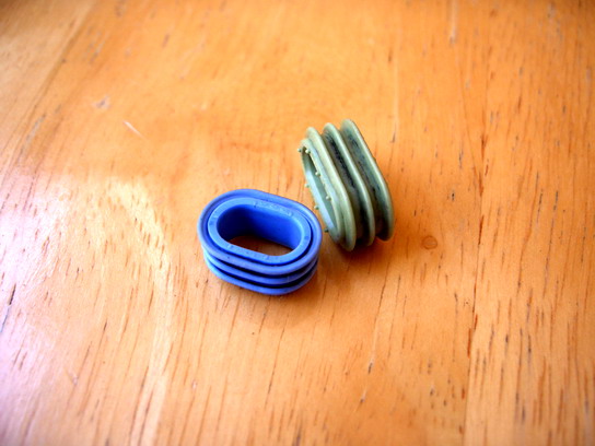

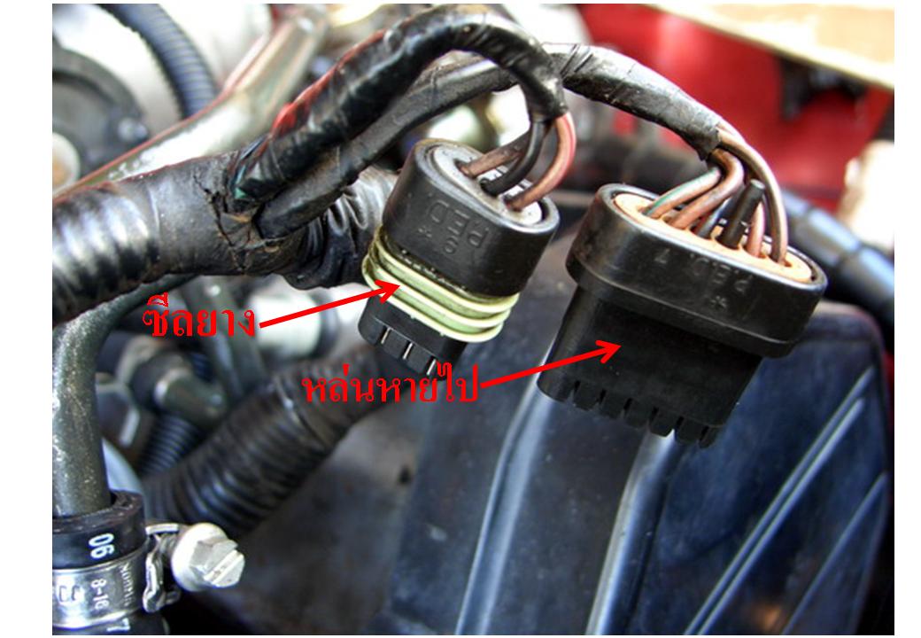

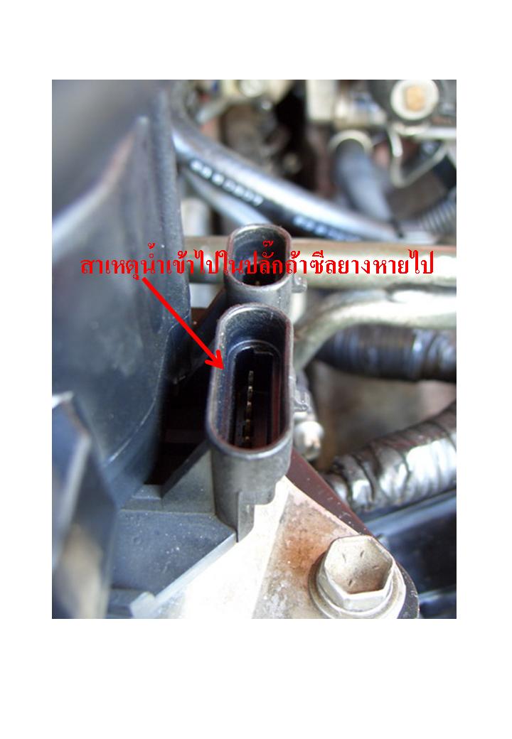

       ระวังซีลปลั๊กตรงข้างคอยล์หล่นหาย..
Godzila จาก Manit 210.246.68.8 ศุกร์, 23/11/2550 เวลา : 21:04  IP : 210.246.68.8
edit แก้ไขคำตอบ   delete ลบคำตอบ 165812
       หน้าตาเป็นอย่างนี้..
Godzila จาก Manit 210.246.68.8 ศุกร์, 23/11/2550 เวลา : 21:07  IP : 210.246.68.8
edit แก้ไขคำตอบ   delete ลบคำตอบ 165814
       ถ้าน้ำเข้าแย่เลย..
Godzila จาก Manit 210.246.68.8 ศุกร์, 23/11/2550 เวลา : 21:08  IP : 210.246.68.8
edit แก้ไขคำตอบ   delete ลบคำตอบ 165815

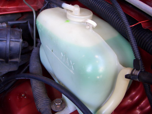

       ไหนๆถอดท่อน้ำแล้ว.. ถังพักก็เอาออกมาทำความสะอาดด้วย พอใส่น้ำยาแล้วเห็นสีเขียวๆสบายตา

       รับทราบครับหัวหน้า...ขอพิกัดแบบละเอียดเพิ่มอีกหน่อยครับ
จาก ๒๐๒ 203.151.230.202 ศุกร์, 23/11/2550 เวลา : 22:10  IP : 203.151.230.202
edit แก้ไขคำตอบ   delete ลบคำตอบ 165841
       ลายแทง...
Godzila จาก Manit 210.246.68.8 ศุกร์, 23/11/2550 เวลา : 22:44  IP : 210.246.68.8
