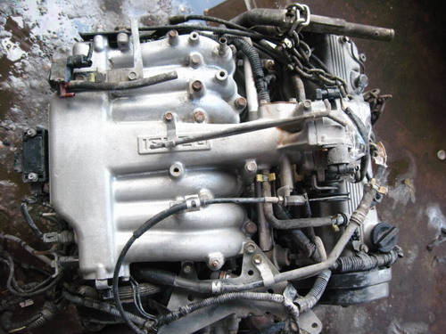

       ขออนุญาตถามพี่ๆทรูเปอร์คับ..เครื่องตัวนี้รหัสอะไรคับ..ขอขอบคุณคับ
b.chavana จาก ตึ๋ง IZU 335 58.8.162.112 จันทร์, 23/6/2551 เวลา : 12:35  IP : 58.8.162.112
edit แก้ไขคำตอบ   delete ลบคำตอบ 203510
       ขอโทษคับ..รูปคับ
b.chavana จาก ตึ๋ง IZU 335 58.8.162.112 จันทร์, 23/6/2551 เวลา : 12:36  IP : 58.8.162.112

       ตอบคุณตึ๋ง .....
เป็น 6VD1 3200 CC. SOHC 4 วาล์ว/สูบ 177 HP
ลงอยู่ในทรูเปอร์ ที่ขายอยู่ในเมืองไทย ที่จดทะเบียนตั้งแต่กลางปี 1999 ลงมา
จาก ตี๋ กทม. TCT.031 58.9.160.47 จันทร์, 23/6/2551 เวลา : 18:59  IP : 58.9.160.47
edit แก้ไขคำตอบ   delete ลบคำตอบ 203516
       ขอบคุณพี่ตี๋ กทม. สำหรับข้อมูลคับ
คือผมได้มา 40,000 พร้อมกล่อง + สายไฟครบ..ไม่มีเกียร์..เอามาลงใน DRAGON 2,800 4WD + LPG คับ

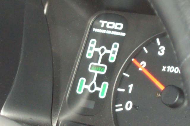

       ตัวเครื่องรหัส 6vd2 3200cc. ตัวนี้ผมใช้อยู่ครับ ตอนที่เอาเข้ามาเอามาทั้งหัวครับ มาหมดทั้งแพหน้า ชุดไฟ กล่อง เกียร์ ระบบTOD จนถึงคอนโซล เมื่อสัก 3-4 ปีที่แล้วครับ พอดีเอาเข้ามาพร้อมอะไหล่ลิฟต์ ครับ ราคาตอนนั้นถ้าจำไม่ผิดน่าจะสักแสนสองนิดๆ ส่วนตัวจากการใช้งาน ระบบ TOD จะปรับสมดุลการขับเคลื่อนของล้อหน้า ล้อหลังให้อัตโนมัติ เร็วๆนี้จะลงรูปให้ดูคร้าบ
