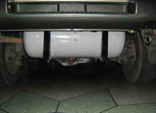

       รบกวนผู้รู้ ผู้ที่เคยติดแก๊ส โดยนำถังไว้ใต้ท้องรถ จะมีปัญหา หรืออันตรายไหมครับ
       คิดว่าไม่น่ามีแต่ถ้าเทียบกับติดในรถในรถดีที่สุดเรื่องความปลอดภัย ผมก็กำลังจะติดใต้ทอ้งครับ

       รถผมเพื่งไปติดตั้งใต้ท้องมาครับ ไปรับรถกลับมาเมื่อวานเองช่างเขาติดตั้งดีครับเก็บรายละเอียดดีมากเลย ขนาดถัง 76 ลิตรครับ ติดที่ถังน้ำมันเดิม แล้วช่างเขาตีถังน้ำมันให้เราใหม่ ผมติดแบบดูดนะครับพร้อมชุดแลมด้าคอนโทรล เอาไว้ว่าง ๆ ผมจะโพสต์รูปมาให้ดูนะครับ.

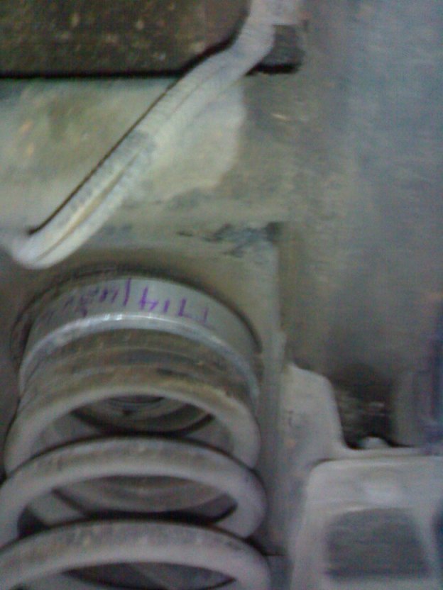

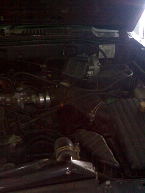

       รูปรถก่อนติดตั้งแก๊สใต้ท้องครับผม

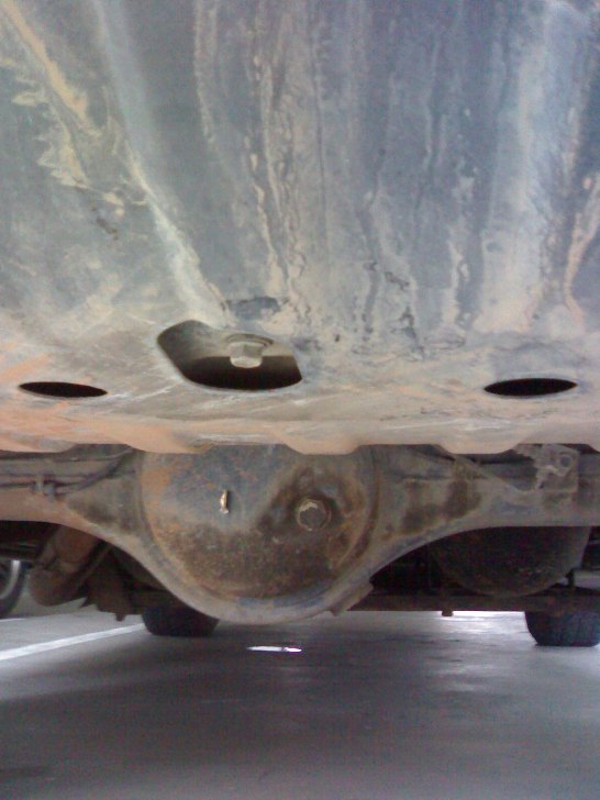

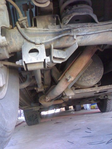

       รูปนี้ถังแก๊สทึ่ติดตั้งตรงถังน้ำมันเดิมขนาด 76 ลิตรครับถ้าสังเกตุถังแก๊สมันจะอยู่สูงกว่าเฟืองท้ายนะครับอันนี้ผมว่าถ้าเราวิ่งแต่ในเมืองจะเหมาะกว่าครับ

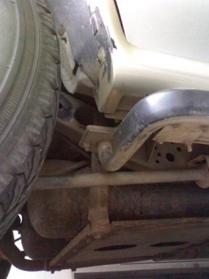

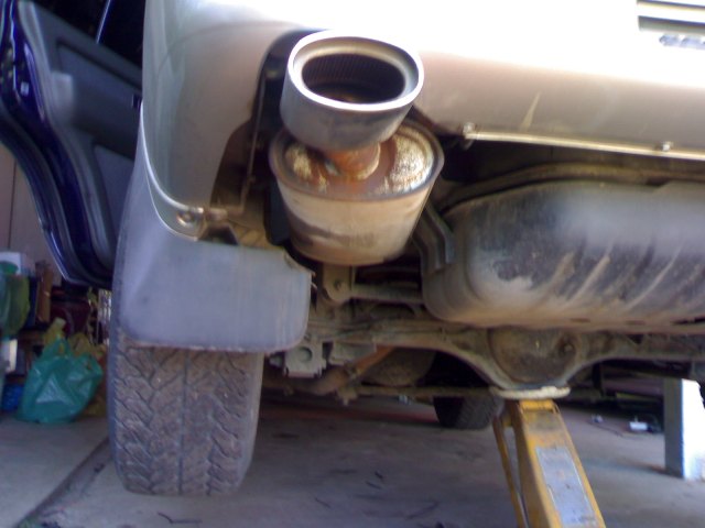

       รูปถังน้ำมันที่ทางอู่เขาตีให้เราใหม่ครับความจุผมว่าน่าจะประมาณ 45 ลิตรนะครับผม จะติดใต้ท้องรถด้านขวาตามความยาวของตัวรถครับ

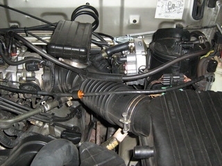

       รูปนี้หม้อต้มครับเป็นของโทมาเช็ตโต้พร้อมชุดแลมด้าคอนโทรล

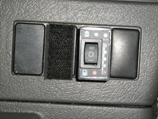

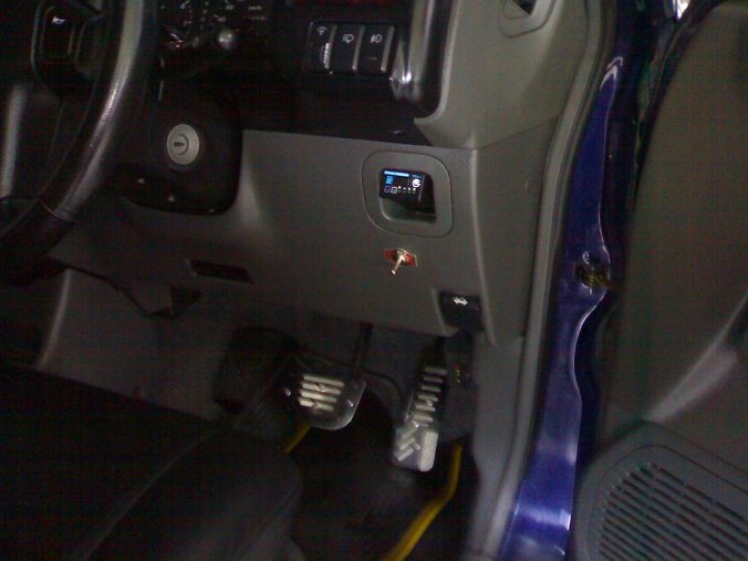

       สวิทย์ควบคุมน้ำมันกับแก๊สครับจะวางข้าง ๆ กับคันเกียร์ครับช่างเขาบอกว่าถ้าติดตรงนี้จะได้ไม่ต้องเจาะตัวรถครับ

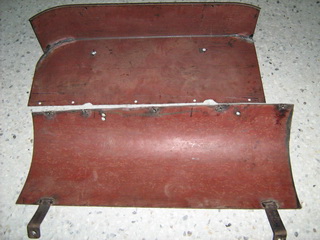

       อันนี้เป็นเหล็กกันกระแทก (แคร้ง) อันนี้ช่างที่อู่ไม่ได้ทำให้นะครับ พ่อที่บ้านทำให้พอดีพ่อเขาเปิดร้านทำเกี่ยวกับงานเหล็กก็เลยรอดตัวไป (ของฟรี)

รถของผมติดแบบ Valiable Valve กล่องหลอกของ Hana ครับ เจ้าของเดิมติดตั้งมาให้แล้วแต่งานไม่เรียบร้อย โดยเฉพาะการติดตั้งถังแก๊สใต้ท้อง ตรงจุดนี้ต้องหาอู่ที่มี Hoist ยกรถขึ้นเพื่อติดตั้งจะดีที่สุด เพราะเมื่อรับรถมาแล้วผมก็นำไปตรวจเช็คอย่างละเอียด เมื่อยกรถขึ้นแล้วมุดเข้าไปดูที่ใต้ท้อง ลมแทบใส่ !!!! วาล์์วถังแก๊สมันไปเบียดกับเพลากลางจนหัววาล์วสึกลงไปครึ่งหัว เมื่อวิเคราะห์ดูแล้วเข้าใจได้ว่าการเสียดสีระหว่างเพลากลางกับหัววาล์วถังแก๊สนั้นเกิดจาก
เวลาติดตั้งถังนั้นไม่ได้ยกรถขึ้นแต่ใช่วิธีมุดเข้าไปทำใต้ท้อง ทำให้น้ำหนักรถกดให้เพลากลางยกตัวขึ้น เหตุการเสียดสีน่าจะเกิดจากเมื่อขับรถขึ้นสะพานหรือเนินเล็กๆด้วยความเร็วทำให้ตัวรถยกตัวขึ้น
แต่เพลากลางกดลง ทำให้เพลากับหัววาล์วเบียดเข้าหากันและเสียดสีจนสึกลงไปขนาดนั้น
เพราะฉะนั้นผู้ที่จะติดตั้งแก๊สใต้ท้องต้องระมัดระวังตรงจุดนี้ให้มากๆด้วยครับ ผมเอาผลงานชิ้นนี้จากเจ้าของเดิมไปให้ช่าวทวีแกช่วยแก้ไขให้ รวมทั้งเก็บรายละเอียดต่างๆอีกพอสมควรครับ

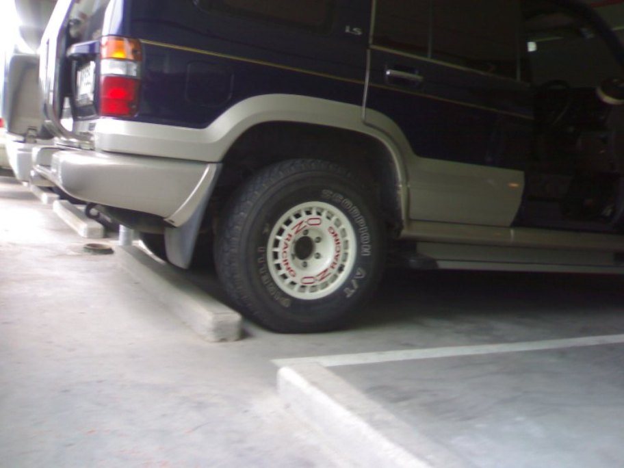

       รถปี 99 สีทองครับ ชอบแบบเดิมๆ ก็เลยติดใต้ท้องครับ ถัง 48 ลิตรครับ ส่วนถังน้ำมันก็ตีใหม่ 20 ลิตร ไว้คู่กัน ปั้มติกและท่อใช้ของเดิม ให้ช่างทำให้เหมือนถังเดิมทุกอย่างแม้กระทั้งรูยึดน๊อตต่างๆของถังเดิม ฝากันกระแทกครอบถังน้ำมันก็เอามาครอบถังแก็สแทนครับ
