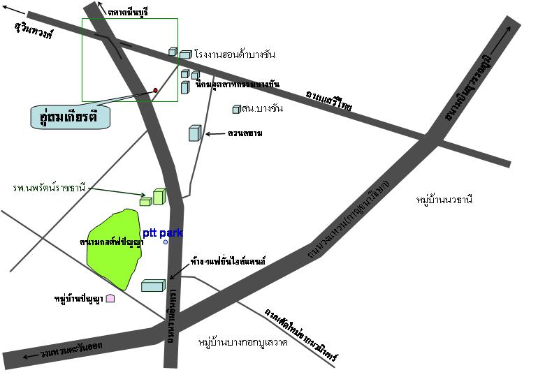

ส่วนใครที่อยากทำ ช่วยโพสท์ชื่อเบอร์โทรต่อท้ายในกระทู้นีเลยครับ! ผมว่าจะนัดเจอกันแถวริมถนนใกล้ๆอู่คุณสมเกียรติ ย่านบางชัน เนื่องจากบริเวณนั้นริมฟุตบาทกว้างมาก รถวิ่งน้อย.. สามารถยืมใช้เครื่องมือหรือฮ้อยท์ยกดูช่วงล่างได้(ถ้าใครมีปัญหาอย่างอื่นเพิ่มเติม) คุณสมเกียรติยินดีและให้คำปรึกษา
ขอความเห็นหน่อยครับ..

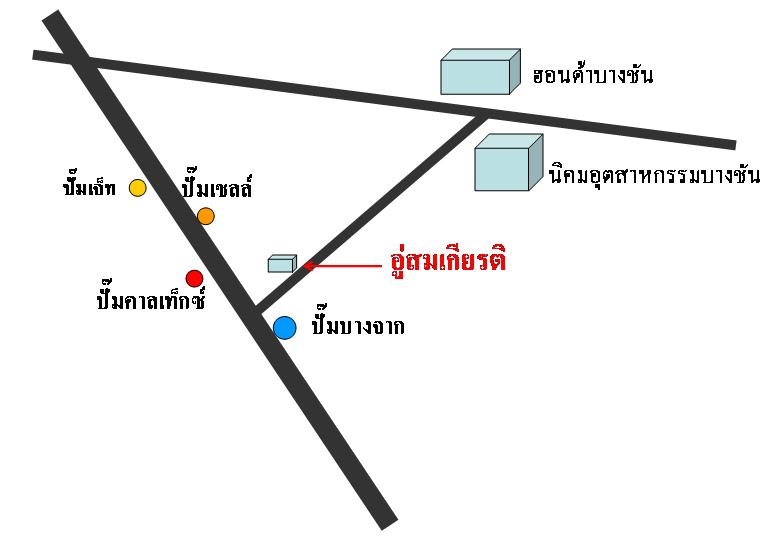

       แผนที่บริเวณอู่คุณสมเกียรติ.. ที่คาดว่าจะไปทำใกล้ๆที่นั่น
Godzila จาก Manit 210.203.178.131 อาทิตย์, 2/12/2550 เวลา : 08:20  IP : 210.203.178.131

       ขยายเพิ่มจากในกรอบสี่เหลี่ยม
Godzila จาก Manit 210.203.178.131 อาทิตย์, 2/12/2550 เวลา : 08:21  IP : 210.203.178.131

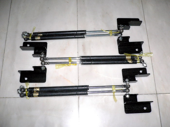

ปล. ผมอยากได้โช๊ดฝากระโปรงหน้าด้วยครับพอจะมีมั้ยครับ

       ตอบคุณ Platinum 97
ถ้ามีเวลาว่าง... อยากให้เอารถมาที่อู่คุณสมเกียรติ(ตามแผนที่ด้านบน) ใช้เวลาซักประมาณ 2-3 วันนะครับ คือไม่อยากให้ไปเร่งช่างเค้า เพื่อความสบายใจและความสมบูรณ์ เนื่องจากวันๆมีรถเข้ามาโดยไม่นัดหมายก็เยอะ
จากนั้นคุณสมเกียรติแกพอที่จะระบุสถานะการณ์ว่า อย่างช้าหรืออย่างเร็วเท่าใด จำเป็นต้องเปลี่ยนหรือแค่ถอดชิ้นส่วนชุดฯด้านบนออกมาล้าง คืออย่างน้อยสุดยังไงก็ต้องรื้ออกมาทั้งราวเพลา กินเวลาพอสมควร
แต่เป็นเรื่องจำเป็นต้องทำรีบๆทำ เพลาจะได้ไม่ช้ำมาก!
และก็ถือโอกาสเช็คท่อน้ำ,ท่อยาง,ซีลแกนเพลา,ซีลท้ายเพลา และซีลฝา ฯลฯ ไปในตัว
ส่วนเรื่อง D.I.Y. ย่อมาจาก Do It Yoursalf หรือ "ทำด้วยตนเอง" ครับ
ยินดีช่วยประสานถ้าจะไปอู่คุณสมเกียรติ เบอร์ผม 086-3175202

       TCL.NO.35 ขอจอง 1 คันครับ kn.NO

       ใครพลาดงานนี้อดของดีนะครับ...ทำให้แล้วค้ำโช๊ดฝากระโปรงหน้า
จาก pok TCT.188 124.120.104.62 อังคาร, 4/12/2550 เวลา : 10:59  IP : 124.120.104.62
edit แก้ไขคำตอบ   delete ลบคำตอบ 167410
       ใครไม่มาอดกับอดครับ คุณป๊อก บอกมา
จาก ป๋อง TCT52 124.121.127.18 อังคาร, 4/12/2550 เวลา : 13:17  IP : 124.121.127.18
edit แก้ไขคำตอบ   delete ลบคำตอบ 167453
       ลูกพี่ ลูกพี่ ... ครับค่าใช้จ่ายเท่าไหร่ครับ...
ของผม 1 อันนะครับ อิอิอิอิอิอิ
จาก Supaluek ; TCT272 210.1.24.250 อังคาร, 4/12/2550 เวลา : 13:50  IP : 210.1.24.250
edit แก้ไขคำตอบ   delete ลบคำตอบ 167459
       ไปแน่นอนคับ อยากได้โชคค้ำฝากระโปรงเพราะรถผมเปิดบ่อยมากๆ เพราะต้องเตท NGV ทุกวัน คุณpok คับ คชจ. ชุดหละเท่าไหร่เอ่ย

       คุณมานิต : ผมต้องการทำยางขอบประตูด้วย และอยากได้โช๊คฝากระโปรงหน้าด้วย จะมีการ meeting เมื่อไหร่ช่วยแจ้งให้ทราบด้วย ถ้าจัดหลังปีใหม่ก็จะดีครับ
