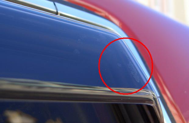

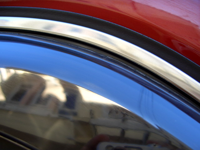

       พอดีระยะนี้เอารถเข้าอู่เป็นว่าเล่น.. ซึ่งก่อนหน้านั้นไปเก็บรอยรอบคันเนื่องจากประกันชั้น 1 กำลังจะหมดลง ปรากฎว่ารับรถกลับออกมา ที่กันสาดเกิด"รอยตำหนิ" อันเนื่องจากอู่สีไปแปะเทปหรือไม่ก็โดนอะไรที่เป็นทินเนอร์ มีรอยทั้งสามบาน
ขี้เกียจมากความ.. กลับมาบ้าน ใช้เวลาว่างยืนขัด"รอย"ด้วยตนเอง
ผลที่ได้ เรียบกริ๊บเหมือนเดิม.. ใครเป็นรอยที่กันสาดหรือบั๊กชิลด์ ลองทำดูครับ
       มีรอยไม่ได้รับเชิญทั้งหมดสามบาน

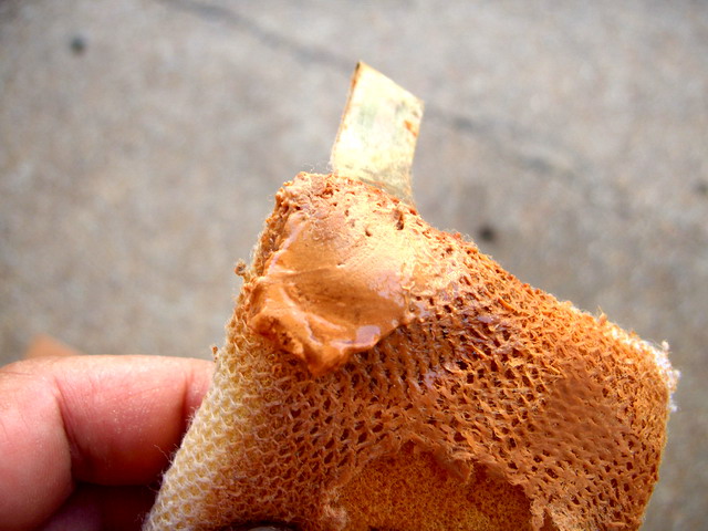

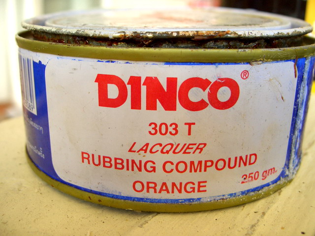

       รื้อห้องเก็บของหา"ดิงโก้" รับบิ้ง คอมพาวด์ ยาขัดหยาบสีแดง (ข้างกระป๋องเค้าก็เขียนสีส้ม แต่ไหงช่างตามอู่เรียกสีแดงก็ไม่รู้?) มาลบรอยก่อนเป็นอันดับแรก
Godzila จาก Manit อังคาร, 4/12/2550 เวลา : 12:39  IP :

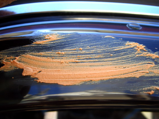

       เอาฟองน้ำป้ายยาขัด..
Godzila จาก Manit 210.246.68.90 อังคาร, 4/12/2550 เวลา : 12:41  IP : 210.246.68.90
edit แก้ไขคำตอบ   delete ลบคำตอบ 167434

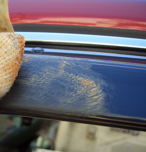

       ป้ายที่รอย... ขัดๆๆๆๆ
Godzila จาก Manit 210.246.68.90 อังคาร, 4/12/2550 เวลา : 12:43  IP : 210.246.68.90
edit แก้ไขคำตอบ   delete ลบคำตอบ 167435
       ถูๆๆๆ
Godzila จาก Manit 210.246.68.90 อังคาร, 4/12/2550 เวลา : 12:48  IP : 210.246.68.90
edit แก้ไขคำตอบ   delete ลบคำตอบ 167437

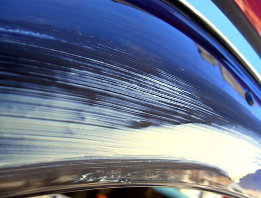

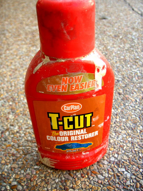

       เสร็จแล้วก็เอาทีคัทมาลบฝ้าและรอยขนแมวซึ่งเกิดจากการขัดหยาบ..
Godzila จาก Manit อังคาร, 4/12/2550 เวลา : 12:51  IP :
edit แก้ไขคำตอบ   delete ลบคำตอบ 167438
       ป้ายแล้วขัดที่รอยเดิม
Godzila จาก Manit 210.246.68.90 อังคาร, 4/12/2550 เวลา : 12:53  IP : 210.246.68.90

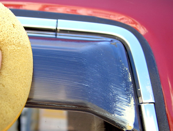

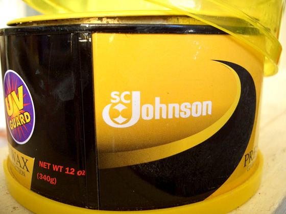

       จากนั้นก็เอาแว๊กซ์แบบขัดเงามันชนิดซอล์ฟเนอร์ลงซ้ำ
Godzila จาก Manit อังคาร, 4/12/2550 เวลา : 12:58  IP :
edit แก้ไขคำตอบ   delete ลบคำตอบ 167442
       ป้ายแล้วขัดต่อครับ..
Godzila จาก Manit 210.246.68.90 อังคาร, 4/12/2550 เวลา : 13:00  IP : 210.246.68.90

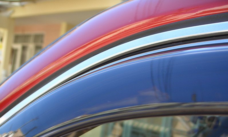

       เสร็จจากนี้แล้วก็จะเรียบ ใหม่ขึ้น มันวั๊บ!
