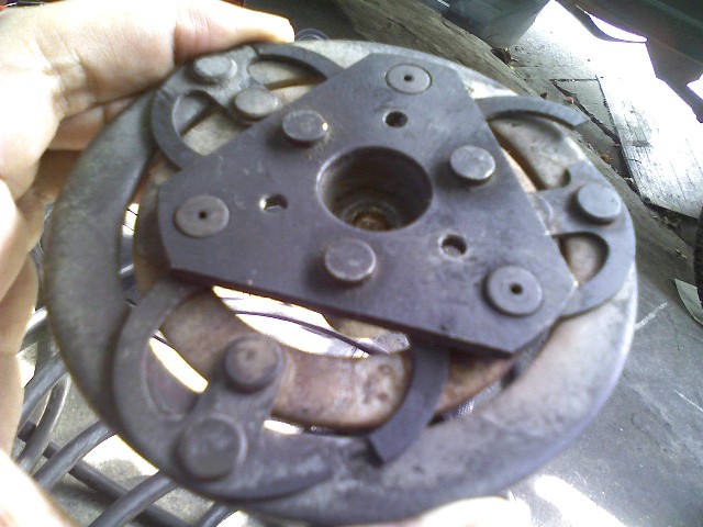

       เจอต้นเหตุแล้วครับ มาจากหน้าแปลนคลัชของคอมแอร์มันหักครับ มันก็เลยจับบ้างไม่จับบ้าง ค่าเสียหายก้อ 600 ครับ ค่าอะไหล่ 400 ค่าแรง 200 ครับ

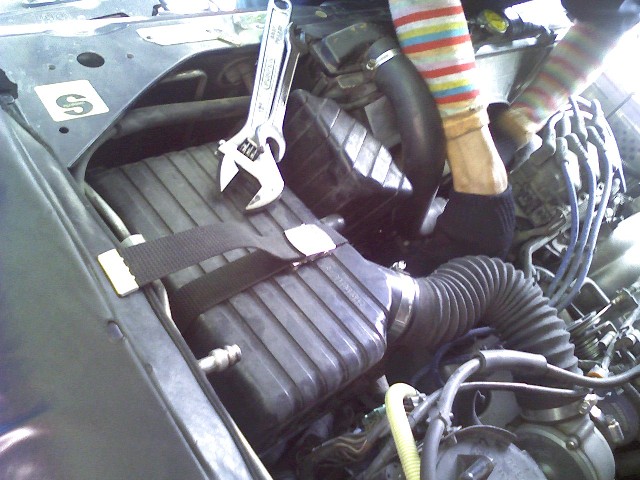

       อุ้ย....ผิดรูปครับ ส่วนข้างบนตัวล๊อกกรองอากาศเสียหายจากแบคไฟร์ครับ ก็เลยใช้เข็มขัดรัด เอาพอหลวมๆครับ
