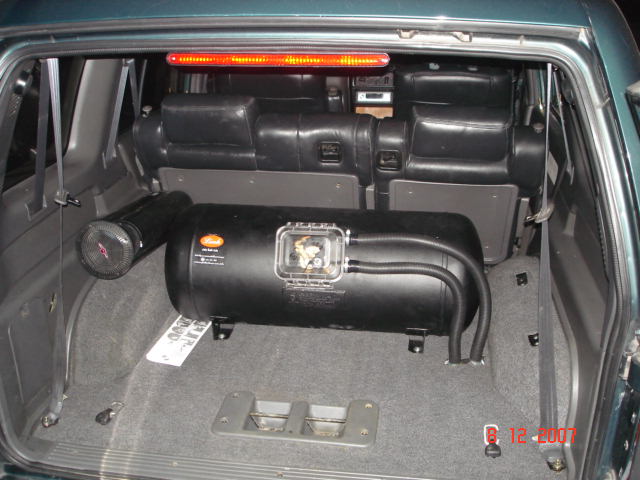

นำมาให้ดูอีกคัน กับทรูปเปอร์ติดตั้งหัวฉีดแก๊ส
จาก หมี ดำเนิน

       ก่อนอื่นต้องขอขอบพระคุณ คุณประกาศิต และขออนุญาตินำรูปรถของท่านมาให้เพื่อนสมาชิกได้ดูกัน และขอบพระคุณอีกครั้งที่ท่านเจ้าของรถมั่นใจให้เรานำรถของท่านมาติดตั้งแก๊สถึงต่างจังหวัด ก็บริการให้นะครับ ใครสนใจก็โทรคุยกันก่อนได้ครับ ยินดีให้บริการครับ
       ไม่ได้ถามเหตุผลนะครับว่าทำไมให้ติดตั้งถังใหญ่ขนาดนี้
จาก หมี ดำเนิน 124.157.170.93 จันทร์, 10/12/2550 เวลา : 10:06  IP : 124.157.170.93

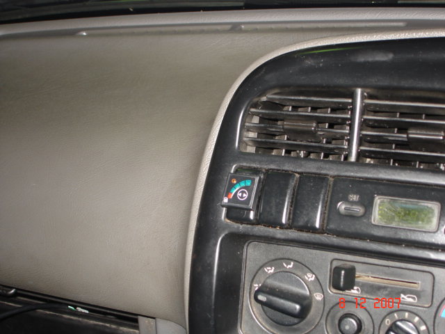

       สวิทซ์ควบคุมเล็กกะทัดรัดดี
จาก หมี ดำเนิน 124.157.170.93 จันทร์, 10/12/2550 เวลา : 10:08  IP : 124.157.170.93

       รถของผมเองแหละครับ เพิ่งซื้อมาได้ไม่นานกำลังหาที่ติดแก้สอยู่หลายที่ แต่ละที่นัดคิวเกินอาทิตย์และต้องทิ้งรถไว้ 3-6 วัน เลยได้เข้ามาดูใน web Trooper เห็นท่านสมาชิกได้แนะนำอู่ช่างหมี ดำเนินไว้จึงโทรติดต่อ ซึ่งเขายินดีมารับรถถึงที่เลย สะดวกดีมาก ใช้เวลาแค่ 2 วันนำรถมาส่งถึงที่. และตอนนี้กำลังปลดอุปกรณ์ตกแต่งที่เป็นภาระทำให้รถหนักกินแก็สแยอะตามที่ช่างบอกออก เช่นเปลี่ยนยางดอกเล็กลง Rack หลังคา กันชนเหล็กฯ ตอนนี้ใช้งานไปประมาณ 40 กิโล ปกติดีครับ. ขอขอบคุณท่านสมาชิก TCT ที่ให้ข้อมูลที่เป็นประโยชน์ และตอนนี้ผมกำลังสมัครเป็นสมาชิกอยู่ครับ.

       สวัสดีครับท่านประธาน และสมาชิก TCT และท่านที่สนใจครับ เนื่องจากไม่ค่อยมีเวลาเข้ามาดูในบอ์รด ขอให้ข้อมูลครับ ตั้งแต่ติดมาจนถึงวันนี้เรื่องแก้สไม่มีปัญหาอะไร แต่ไปเจอปัญหาเรื่องเครื่องยนต์ อย่างที่ช่างหมี ดำเนิน แจ้งน่ะครับ โดยเฉพาะเรื่องสายพานต่างๆ เสียงดังมากและมีกลิ่นไหม้ จึงกลัวว่าจะไปไม่ถึงอู่ซะแล้ว จึงแจ้งช่างหมีให้มารับรถไปดูเรื่องเครื่องให้อีกที เพราะผมไม่มีเวลา ขอบคุณช่างหมีที่มีบริการถึงที่เช่นเคย สำหรับเรื่องอัตราบริโภคนั้นแก้สนั้นประหยัดได้มากครับ ทางยาวลองวิ่งไปจันทบุรีก่อนติดเคยเติมน้ำมัน 2500 บาท แต่ใช้แก้สแล้วตกประมาณ 1100 บาท ก็กิโลละ 2 บาทนิดๆเอง สบายๆครับ และคงต้องใช้ Trooper ไปอีกนานเพราะชุดหลังนี่ซ่อมบำรุงเครื่องไปหลายรายการ ฝากส่งรูปรถมาให้สมาชิกดูตอนนี้กำลังไปตีตู้เก็บถังแก้สอยู่เสร็จแล้วจะนำมาให้ดูอีกครับ.

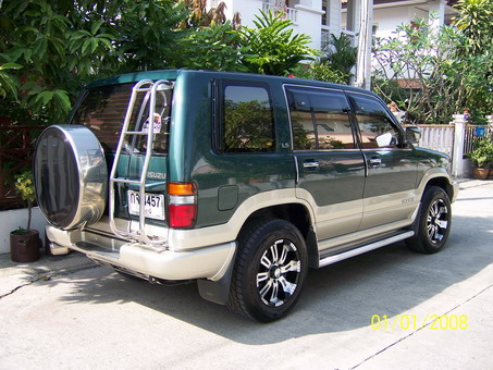

       สวยมากๆเลยครับ.
สอบถามเรื่องบันไดหลังหน่อยครับ หาจากที่ไหนครับ ราคาเท่าไหร่ครับ.ของผมมันอันเล็ก เวลาขึ้นบนหลังคาไม่ค่อยจะสะดวกซักเท่าไหร่

       ขอบคุณครับ.. เรื่องบันไดหลังนั้นติดมากับรถครับ มีชื่อย่อ MCC ติดอยู่รวมทั้งแผ่นเหล็กกันกระแทกใต้ท้องรถด้วย ผมเองก็ไม่รู้ว่าเป็นของอะไรเหมือนกัน.
