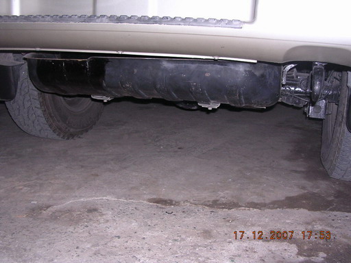

เปลี่ยนถังน้ำมันแบบปลอดสนิม เตรียมติดแก๊สใต้ท้องน้องใหม่ TCT283
จาก เจตน์
IP:124.120.243.52
พุธที่ , 12/12/2550
เวลา : 13:10
       ภาพรถครับ

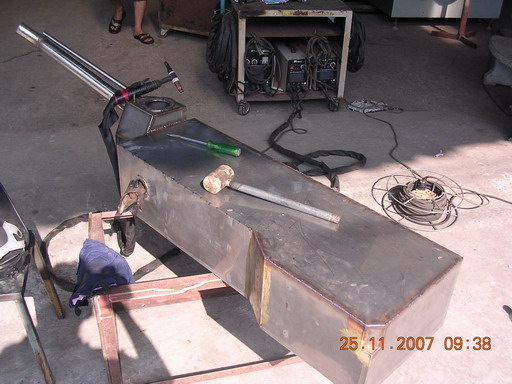

       ถังน้ำมันแบบปรอดสนิม อยู่ระหว่างการทำครับ ออกแบบเอง ทำเองครับ ใช้สแตนเลส

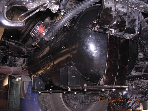

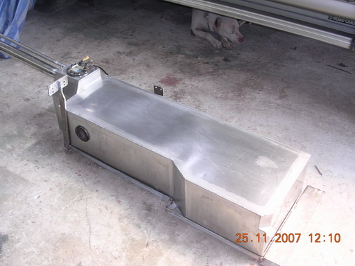

       รูปถังน้ำมันทำเสร็จแล้วก่อนการติดตั้งครับ อันนี้ก็ทำเองติดตั้งเอง จุได้ประมาณ 75.4 ลิตรครับผม
จาก เจตน์ 124.120.243.52 พุธ, 12/12/2550 เวลา : 13:15  IP : 124.120.243.52
edit แก้ไขคำตอบ   delete ลบคำตอบ 168703

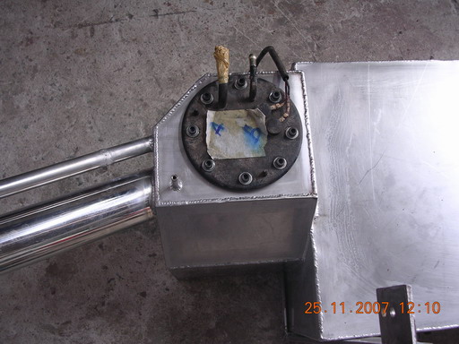

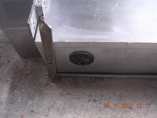

       ปั๊มติ๊กของเดิม ไม่มีการตัดต่อท่อน้ำมันด้านใน รับรองความดันไม่ดร๊อปแน่นอนครับ
จาก เจตน์ 124.120.243.52 พุธ, 12/12/2550 เวลา : 13:16  IP : 124.120.243.52
edit แก้ไขคำตอบ   delete ลบคำตอบ 168704
       OIL LEVEL ของเดิมตัดต่อก้านลูกลอย (ไม่มีผลต่อระบบไฟฟ้าครับ)
จาก เจตน์ 124.120.243.52 พุธ, 12/12/2550 เวลา : 13:35  IP : 124.120.243.52

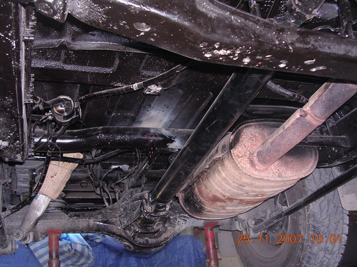

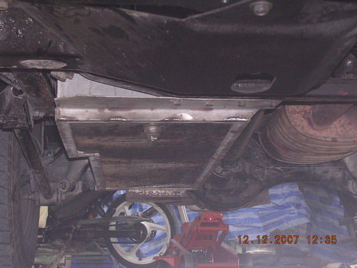

       ตำแหน่งก่อนติดตั้ง มีช่องว่างอยู่ด้านขวาหลังคนขับหน่อยนึงครับ
จาก เจตน์ 124.120.243.52 พุธ, 12/12/2550 เวลา : 13:38  IP : 124.120.243.52
edit แก้ไขคำตอบ   delete ลบคำตอบ 168708

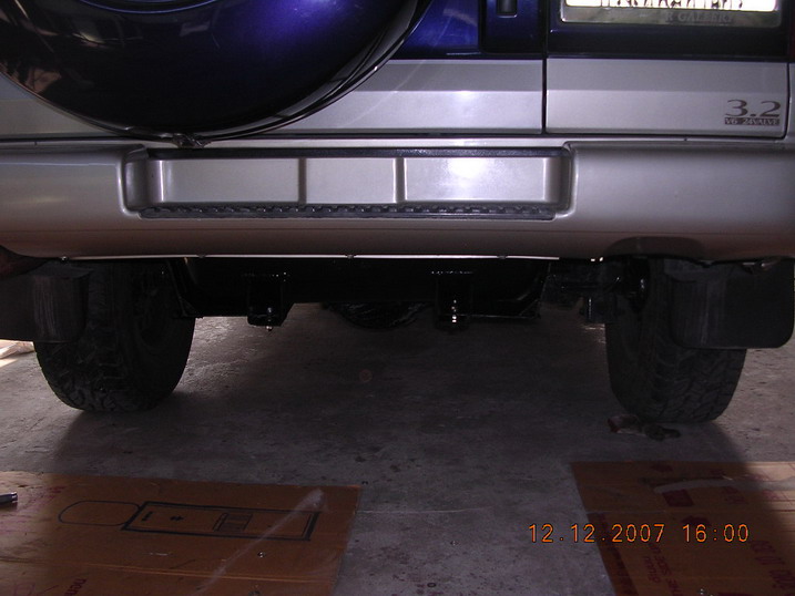

       ตำแหน่งหลังติดตั้งแล้วเรียบเสมอใต้ท้อง ไม่ห้อยลงข้างล่าง ต่ำไม่เกินบรรไดข้าง เตรียมพร้อมที่จะตีกันแทงค์ใหม่
จาก เจตน์ 124.120.243.52 พุธ, 12/12/2550 เวลา : 13:50  IP : 124.120.243.52

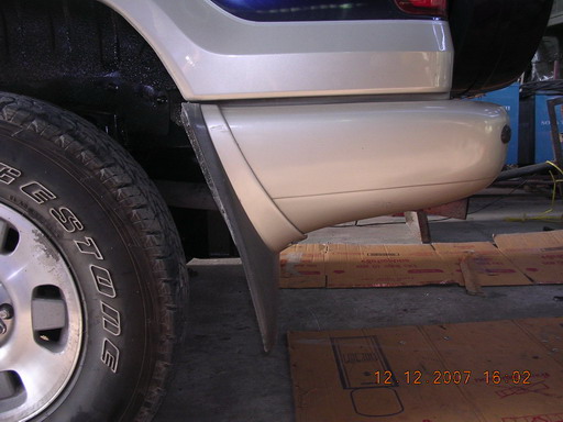

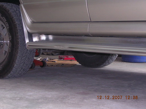

       รูปด้านข้างรถ มองไม่เห็นถังน้ำมันครับ
จาก เจตน์ 124.120.243.52 พุธ, 12/12/2550 เวลา : 13:52  IP : 124.120.243.52
edit แก้ไขคำตอบ   delete ลบคำตอบ 168711
       เดี๋ยวติดตั้งแก๊ส พร้อมตีกันแทงค์เสร็จแล้วจะลงให้ชมใหม่นะครับ

       รูปแบบคล้ายที่ติดใต้ท้องรถผมเลยครับ (อู่แก๊สติดมาให้)แต่ของผมจุน้ำมันได้ 40 ลิตรเองครับ เวลาวิ่งทางไกลมันเสียวครับ โดยเฉพาะตอนกลางคืน หาปั๊มแก๊สไม่ได้ ปั๊มน้ำมันก็ปิด

       คุณเจตน์ ผมดูถังแล้วเชื่อว่าน่าจะมีปัญหาตามมาหลายอย่าง
1) เวลาเติมน้ำมันเข้าไป อากาศจะต้องถูกไล่ออกมา แต่ของคุณไม่มีท่อหายใจ ที่จะมาต่อกับท่อที่อยู่ตรงคอเติมน้ำมัน ดังนั้นเวลาเติมน้ำมันอากาศจะถูกดันออกมาพร้อมกับน้ำมันที่เติมสวนเข้าไป ทำให้เติมเต็มยาก
2) ไม่มีวาวล์ระบายไอเบนซิน ถ้าคุณไปดูถังน้ำมันเดิม จะมีวาวล์แบน ๆ 2 ตัว ซึ่งวาวล์นี้จะเป็นตัวระบายไอเบ็นซิน โดยจะมีท่อต่อไปในห้องเครื่องตรงกระบุกสีดำ ๆ (ข้างกระป๋องพักน้ำ) ก่อนที่จะถูกดูดเข้าไปในเครื่อง และดูเหมือนว่าถังน้ำมันของคุณเจะต้องรับความร้อนอย่างมากเพราะอยู่ใกล้กับท่อไปเสีย + ความร้อนของเกียร์ + ความร้อนของหม้อน้ำเวลาพัดลมระบายออกมา +พื้นถนนที่ร้อนระอุ โดยความร้อนทั้งหมดนี้จะไปสะสมในถังทำให้มีแรงดันในถังนำมันมากขึ้น และจะดันออกมาทางฝาเติม สังเกตุได้จากกลิ่นน้ำมันเบนซินในห้องโดยสาร
สิ่งที่บอกนี้จะเกิดขึ้นได้อย่างชัดเจนหากต้องขับขึ้นเขาชัน ๆ และเป็นระยะทางยาว ๆ เช่นเส้นทาง เชียงใหม่ - อ.ปาย ซึ่งผมได้ประสบมาแล้ว
แต่คุณเจตน์อาจโชคดีและไม่เป็นเหมือนผมก็ได้ครับ ลองใช้ดูก่อนแล้วกัน แต่ถ้าต้องการจะใส่วาวล์ละก้อ อย่าคิดถอดเอาจากถังไปเด็ดขาด เพราะตรีเพชรไม่ได้สั่งซึลยางของวาวล์นี้มา ขอให้ใช้วาวล์ของ Mu 7 แทน ทั้งวาวล์ระบาย ยี่ห้อ Aisan สีน้ำตาลและซึลยางไม่น่าเกิน 700-800 บาท
Aod TCT101 จาก Aod TCT101 124.120.191.112 พุธ, 12/12/2550 เวลา : 17:08  IP : 124.120.191.112
edit แก้ไขคำตอบ   delete ลบคำตอบ 168725
       เพิ่งมาดูภาพชัด ๆ ปัญหาข้อที่ 1 ตัดไปได้ มีท่อต่อออกมาข้างปั๊มติ๊ก งั้นไม่มีปัญหาตอนเติมน้ำมันแล้วไม่มีทางระบายอากาศ แต่ข้อ 2 นี่ซิ คุณเจตน์มีเพียงท่อเล็ก ๆ โผล่ออกมาข้างฝาปั๊มติ๊ก ซึ่งไม่น่าจะพอ เพราะหากถังมีไอน้ำมันแล้ว มันจะดันทั้งน้ำมันออกมาตามท่อนี้ แต่ถ้าใส่วาวล์ มันจะกั้นไม่ให้น้ำมันไหลออกมา แต่จะให้เพียงไอน้ำมันเท่านั้นไหลผ่านวาวล์ได้ วาวล์นี้ใน part book เขียนว่า Float Valve
Aod TCT101 จาก Aod TCT101 พุธ, 12/12/2550 เวลา : 18:28  IP :
edit แก้ไขคำตอบ   delete ลบคำตอบ 168732
       ขอบคุณมากครับคุณ Aod TCT101 ที่แนะนำครับ จะนำไปดำเนินการแก้ไขในตัวต่อไปที่กำลังจะทำครับ เนื่องจากถังน้ำมันนี้เป็นถังต้นแบบที่กำลังทดลองใช้อยู่ครับ

       รูปด้านข้าง
จาก เจตน์ TCT283 203.107.202.115 พุธ, 12/12/2550 เวลา : 21:40  IP : 203.107.202.115

       คุณเจตน์
แครงค์กันกระแทกถังน้ำมันตัวเดิม เอามาต่อขาตรงจุดยีดตัวเดิมได้ครับ

       ติดกันแครงค์แล้วครับพี่ ขอบคุณที่แนะนำครับ ท่านใดอยากทราบรายละเอียดเพิ่มเติม ติดต่อสอบถามได้ครับ
087-984-8963 ยินดีให้คำปรึกษาครับ
