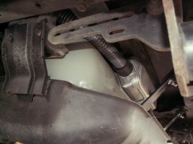

       วันนี้ได้พบเพื่อนใหม่ที่ติดใต้ท้องแล้ว เลยขออนุญาตถ่ายรูปมาให้ดู โดยเขาติดถ้งน้ำมันใหม่เป็นของคามิโอไว้ใต้ที่นั่งด้านหลังคนขับ

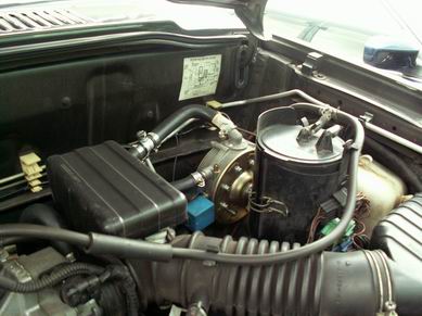

       หม้อต้มก็ของอิตาลีครับ

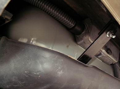

       ถังขนาด 60 ลิตรใส่แทนถังน้ำมันใบเดิม

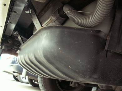

       แปลงกันกระแทกป้องกันถังดัวยกันกระแทกเดิมของถังใบเดิม (ต่อขายึด)

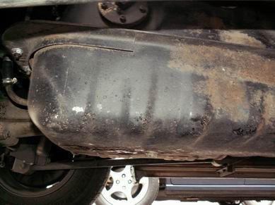

       อีกด้านครับ

       หม้อต้มในรูปเป็นของตุรกีนะครับ
