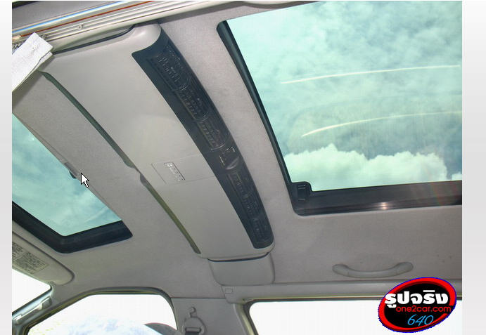

       ตนแถวไหนก็ได้ แต่ไม่อยากอยู่ใกล้คนหลายใจ อยากติดแอร์หลังก็เดินแถวเชียงกงแล้วลองไปถามหาตู้แอร์ของ toyota ลูซิด้า ก็ได้ 2hand น่าจะไม่เกิน4000วสวยๆ เลย

       ตู้แอร์หลัง โตโยต้า ลูซิด้า
จาก สุวิทย์ 125.24.81.14 พุธ, 9/1/2551 เวลา : 13:30  IP : 125.24.81.14
edit แก้ไขคำตอบ   delete ลบคำตอบ 174452
       เห็นไหม สวยๆอย่างนี้เฮียสุวิทย์คิดผมเท่าไหร่คร๊าบ
จาก ป๋อง TCT52 124.122.209.111 พุธ, 9/1/2551 เวลา : 19:14  IP : 124.122.209.111
edit แก้ไขคำตอบ   delete ลบคำตอบ 174515
       ผมมีของโตโยต้า ลูซิด้าอยู่ตู้นึงครับ ของครบสภาพสวยมากมีท่านใดสนใจบ้างหรือเปล่าครับ ได้มาราคาไม่แรงมากครับแต่ตอนนี้ยังไม่ได้ติดที่ทรูปเปอร์ผมเลย ท่านใดสนใจบอกได้เลยครับ
