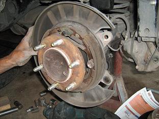

       วันที่ 15/12/50 ที่ผ่านมาได้พาภรรยาไปซื้อของแถวตลาดจตุจักร ตกเย็นขับรถกลับบ้านที่ระยอง ขับความเร็วประมาณ 80 กิโลเมตรต่อชั่วโมง อยู่ ๆ เสียงดังปัง ดังมาจากใต้ท้องด้านหลัง เลยจอดรถ ก้มดูล้อทุก 4 ล้อ ก็ปรกติ เปิดฝากะโปรงก็ปรกติดี เลยขับต่อ วิ่งได้สัก 5 กิโลปรากฎว่า ล้อฝืด ตามด้วยเสียง ครืดๆ เหมือนรถวิ่งบนลูกระนาด เลยเข้าไปจอดในปั้มแถวแยกพัทยาเขาไม้แก้ว ต้องตามรถยกมาลากกลับระยอง เฮ้อเศร้า....
       กลับมาถึงบ้านเลยถอดเพลาข้างของล้อหลังออกเพื่ดูว่าเฟืองเสียมั๊ย ลูกปืนล้อแตกหรือปล่าวถอดออกมาปรากฎว่ามันแย่เลยทำการเปลี่บนใหม่ซะเลย

       ประกอลลูกปืนล้อหลังเสร็จแล้วลองวิ่งดูปรากฎว่าอาการข้างต้นมันไม่หายครับ คิดไปคิดมาจึงคิดว่าไอ้เจ้าเฟืองท้ายมันน่าจะบิ่นหรือแตกแน่ๆ เพราะเสียงดัง ปัง ซะขนาดนั้น เลยจัดการถอดรื้อมันซะ ปรากฎว่ามันก็ปรกติดีนี่หว่า เอาล่ะซิเริ่มงงแล้วหาสาเหตุไม่เจอ

       เริ่มประกอบเฟืองท้ายเข้าที่เข้าทางเติ่มน้ำมันเฟืองท้ายเสร็จลองขับวิ่งดูพระเจ้าจอร์จกล้วยแขก อาการเดิมก็ยังไม่หาย ล้อยังฝืด เสียงล้อดังครืด ๆๆๆ เหมือนเดิม ทั้งๆ ที่เปลี่ยนลูกปืนล้อหลังทั้งซ้าย ขวาก็แล้ว ขับรถเข้าบ้านตัดสินใจถอดล้อหน้าออก เพื่อจะดูว่าลูกปืนล้อหน้าเป็นอะไรหรือปล่าว

       พอถอดล้อหน้าด้านซ้ายและขวาออกมาโอ้แม่เจ้า ทรงโปรดผมเจอสาเหตุแล้ว คร้าบ......ภาพที่อยู่ต่อหน้าคือ ลูกปืนล้อหน้าผมมันแตกละเอียดเป็นเสี่ยงๆเลยครับ เลยโทรไปสั่งซื้ออะไหล่จากร้าน จีพีอะไหล่กับร้านเฮียปรีชา สรุปตอนนี้รถผมหายเป็นปรกติแล้วครับ ทั้งนี้ต้องขอบพระคุณท่านประธานของเรา พี่ตี๋ ที่ต้องทนฟังเสียงโทรศัพท์ของผมที่โทรไปปรึกษาทุกวันครับ

       ไม่มีอาการเตือนล่วงหน้าเลยครับว่ามันจะแตก,เพราะปรกติก่อนออกเดินทางผมจะตรวจสภาพรถก่อนทุกครั้งครับ กรณีนี้สุดวิสัยครับอยู่ดีๆ มันแตกเลยครับ. ส่วนค่าเสียหาย รวมเบ็ดเสร็จ 5,000 กว่า ๆ ครับ มีลูกปืนล้อหน้า 4 ตับ ลูกปืนล้อหลัง 2 ตับ น้ำมันเฟืองท้าย จารบี
