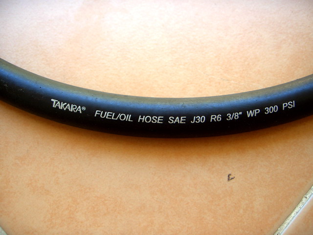

       ตอนนี้สมาชิกหลายๆ ท่านมีปัญหากับปั้มติ๊ก เปลี่ยนกันไปหลายคัน ผมมีข้อสังเกตุให้ท่านสมาชิกลองพิจารณาถึงสาเหตุที่ทำให้ปั้มติ๊กและระบบน้ำมันเชื้อเพลิงมีปัญหา
1.ปั้มติ๊กใช้งานมาป็นระยะเวลานาน ถึงเวลาต้องเปลี่ยน
2.มีการเติมน้ำมันแกสโซฮอลล์ ซึ่งมีส่วนผสมของแอลกออล์ 10 เปอร์เซ็น ซึ่งแอลกออล์มีสมบัติในการเป็นตัวทำละลายที่ดี ท่อทางของน้ำมันเบ็นซินซึ่งเป็นท่อยาง ทั้งที่ติดรถมา หรือที่เจ้าของรถได้เปลี่ยนไปแล้ว ไม่ได้ออกแบบมาให้้ใช้กับแก๊สโซฮอล์ ทำให้ท่อทางเดินน้ำมันมีปัญหา ในรถของผมท่อยางเบ็นซินทางเข้าหัวฉีดถึงกับปริแตก(อันตรายมาก) ผมเลยเปลี่ยนไปแล้วครั้งหนึ่งโดยซื้อตามร้านอะไหล่ทั่วไป เพราะเคยถามราคาที่ศูนย์ฯ แล้ว ทั้ง 2 เส้นตกเส้นละเป็นพัน แต่หลังจากเปลี่ยนไปแล้วประมาณ 1 เดือน มันก็ปริแตกอีก นี่ขนาดผมเติมแก๊สโซฮอล์สลับกับเบนซิน 91 แล้ว ยังมีปัญหาเลย
ดังนั้นในช่วงก่อนเดินทางปีใหม่นี้ขอให้สมาชิกทุกท่านตรวจสอบท่อทางเดินน้ำมันเบ็นซินก่อนก็จะเป็นการดี ถึงแม้พวกเราจะใช้แก๊สก็ตาม แต่ระบบน้ำมันก็ควรตรวจสอบให้ใช้การได้ ยิ่งรถที่ิติดแก๊สแล้วไม่ได้ตัดการจ่ายน้ำมันจากปั้มติ๊ก(เช่นรถผมเป็นต้น) ควรตรวจสอบให้แน่ใจ เพราะถ้าระบบน้ำมันมีปัญหากลางทางจะลำบากครับ
ผมลองสอบถามร้านขายอะไหล่หลายร้านแล้วว่าจะขอซื้อท่อเบ็นซินที่ทนแก๊สโซฮอล์ได้ ปรากฎว่าไม่มีจำหน่าย (แถววรจักรอาจมีบางร้าน แต่หายาก ราคาแพง) ดั้งนั้นท่อเบนซินที่หาซื้อได้ทั่วในขณะนี้ไม่สามารถทนแก๊สโซฮอล์ได้ โดยร้านอะไหล่บอกว่าอาจเป็นสาเหตุให้ปั้มติ๊กมีปัญหาด้วยเพราะเศษยางจากท่อเบ็นซิน
ดั้งนั้นตอนนี้ผมเลยแก้ปัญหาโดยการเติมเฉพาะเบนซิน 91 หรือ 95 เท่านั้น และเปลี่ยนท่อเบ็นซินในส่วนที่มีปัญหา โดยใช้ท่อเบ็นซินที่ทนแรงดันสูง ราคาประมาณเมตรละ 150 บาท ถ้าเป็นแบบธรรมดาจะเมตรละประมาณ 40 - 50 บาทเท่านั้น หรือจะใช้ท่อแรงดันสูงเฉพาะท่อเข้าหัวฉีดก็ได้ครับ
ขอให้มีความสุขในการเดินทางนะครับ

       ใช้ท่อน้ำมันของยี่ห้อ GATES สิครับสามารถใช้กับน้ำมันเบนซินที่มีแอลกอล์ฮอลล์ผสมได้ถึง 15 เปอร์เซ็นต์ครับ
ราคาเมตรละประมาณ 200 บาทครับ

       ท่อน้ำมันเบนซินก่อนเข้ารางหัวฉีด(ท่อน้ำมันที่มีตาข่ายสีดำ) ราคาศูนย์แพงครับ! เคยถามราคาพันกว่าบาท ผมใช้ท่อน้ำมนแรงดันสูงราคาเมตรละ 150 บาท มาตัดใส่แทน ใช้ได้ดี
Godzila จาก Manit 210.203.182.82 ศุกร์, 28/12/2550 เวลา : 12:03  IP : 210.203.182.82
edit แก้ไขคำตอบ   delete ลบคำตอบ 171925
       ส่วนอีกท่อนึงก็ใช้แบบธรรมดา ราคาประมาณเมตรละ 120 บาท
