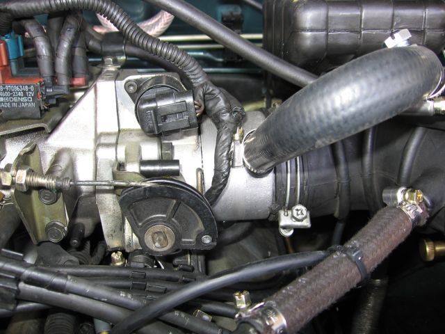

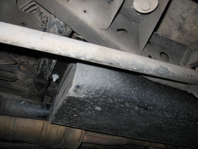

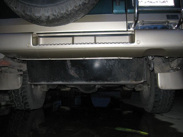

       สวัสดีครับผมขอแนะนำตัวครับ ผมชื่อเล็ก พึ่งได้รถมาประมาณ 1 เดือน และนำไปติดแก๊สที่ธนดลรวมทั้งหมดประมาณ 29500 บ. ผมได้คุยกับคุณตี๋เลยนำรูปมาลงเพื่อให้เพื่อนชาวทรูเปอร์ได้ดูครับ
       รูป mixer

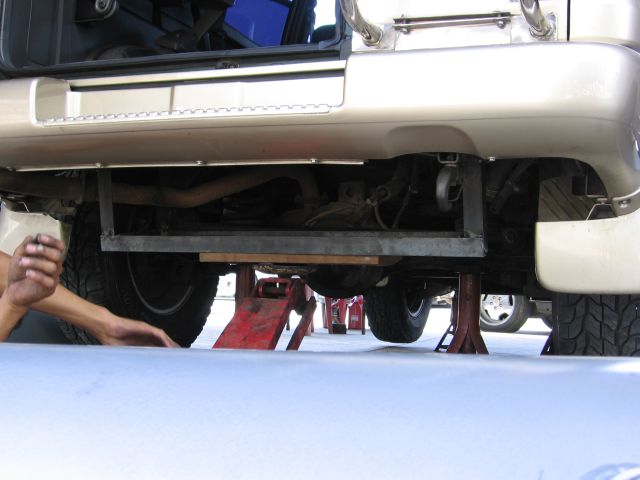

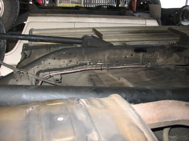

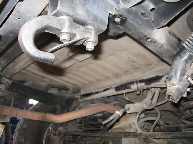

       เดินสายใต้ท้องรถ
จาก เล็ก 202.183.229.100 อังคาร, 27/9/2548 เวลา : 10:53  IP : 202.183.229.100

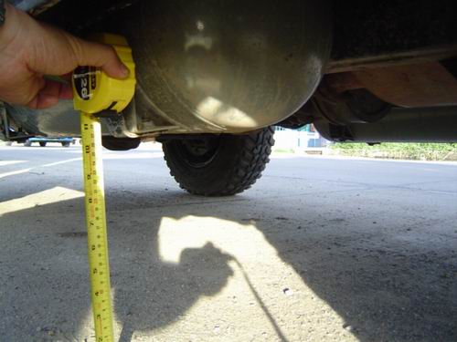

       ตอนวัด
edit แก้ไขคำตอบ   delete ลบคำตอบ 6971
       พื้นที่
จาก เล็ก 202.183.229.100 อังคาร, 27/9/2548 เวลา : 10:54  IP : 202.183.229.100
edit แก้ไขคำตอบ   delete ลบคำตอบ 6972

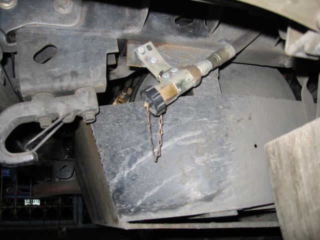

       เหล็กปิดถัง
จาก เล็ก 202.183.229.100 อังคาร, 27/9/2548 เวลา : 10:56  IP : 202.183.229.100
edit แก้ไขคำตอบ   delete ลบคำตอบ 6973

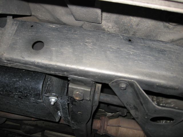

       ด้านข้าง
จาก เล็ก 202.183.229.100 อังคาร, 27/9/2548 เวลา : 10:57  IP : 202.183.229.100
edit แก้ไขคำตอบ   delete ลบคำตอบ 6974
       ด้านข้าง
edit แก้ไขคำตอบ   delete ลบคำตอบ 6975
       ถังน้ำมันตีใหม่ ด้านข้างเพลาตรงข้ามหม้อพักไอเสีย

       ใส่ถังแก็สและถังน้ำมันขนาดกี่ลิตรครับ
จาก ชาวเรือ 61.91.172.22 อังคาร, 27/9/2548 เวลา : 12:27  IP : 61.91.172.22
edit แก้ไขคำตอบ   delete ลบคำตอบ 6992
       แก๊สขนาด 65 L. ส่วนถังน้ำมันไม่แน่ใจเห็นร้านบอกว่า 30 หรือ 30 กว่า
จาก เล็ก 202.183.229.100 อังคาร, 27/9/2548 เวลา : 13:11  IP : 202.183.229.100
edit แก้ไขคำตอบ   delete ลบคำตอบ 6994
       ถังแก็สน่าจะเป็นขนาด 55 ลิตร
ส่วนถังน้ำมันจะใช้ถังของรถคามิโอ ติดแทนได้ครับ แต่ถังอาจจะห้อยต่ำกว่าถังที่สร้างใหม่ เพราะปริมาตรมากกว่าครับ
จาก ตี๋ กทม. 202.183.136.88 อังคาร, 27/9/2548 เวลา : 18:57  IP : 202.183.136.88
edit แก้ไขคำตอบ   delete ลบคำตอบ 7019

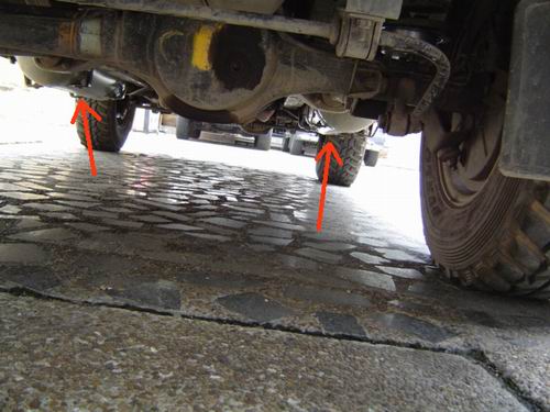

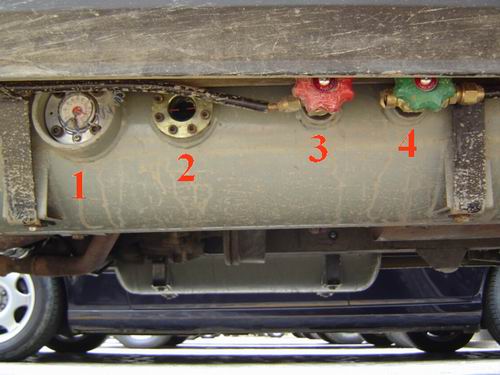

       ติดใต้ท้อง 2ถัง ได้หรือไม่
จาก เล็ก 203.148.189.53 เสาร์, 1/10/2548 เวลา : 03:06  IP : 203.148.189.53
edit แก้ไขคำตอบ   delete ลบคำตอบ 7496
จาก เล็ก 203.148.189.53 เสาร์, 1/10/2548 เวลา : 03:08  IP : 203.148.189.53
edit แก้ไขคำตอบ   delete ลบคำตอบ 7497
       สูงจากพื้น 26 ซ.ม. รูปของ land lover
จาก เล็ก 203.148.189.53 เสาร์, 1/10/2548 เวลา : 03:11  IP : 203.148.189.53
edit แก้ไขคำตอบ   delete ลบคำตอบ 7498
       น่าจะทำเหล็กครอบถังกันครูดด้วยเพื่อความปลอดภัยนะครับ
ชาวเรือ จาก ชาวเรือ 61.91.173.58 เสาร์, 1/10/2548 เวลา : 20:39  IP : 61.91.173.58
edit แก้ไขคำตอบ   delete ลบคำตอบ 7554

       ติดถังน่ากลัวมากคับ อยากให้หาที่คลอบไว้ฮะ
