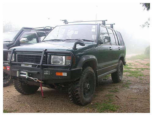

วินซ์กับกันชนอะไร ทำไมหน้กจัง คิดเป็นปอนด์หรือเปล่า โพสรูปมาดูบ้าง

       พี่ปลาวาฬ ผมคำนวนคร่าว ๆ ครับพี่
กันชนเหล็กเชิดชัย + วินช์ 12000 ปอนด์ น่าจะอย่างละ 60 กก. เพราะตอนยกใส่ต้องยก 3 คนครับพี่
เฉพาะวินช์ตอนยกลงจากรถเนี่ย 2 คนยังหน้ามืดเลยครับ
เดี๋ยวถ่ายรูปให้ดูครับ
โก้ จาก โก้ 61.90.133.166 ศุกร์, 7/10/2548 เวลา : 13:00  IP : 61.90.133.166
edit แก้ไขคำตอบ   delete ลบคำตอบ 8034
       กันชนหน้าครับ

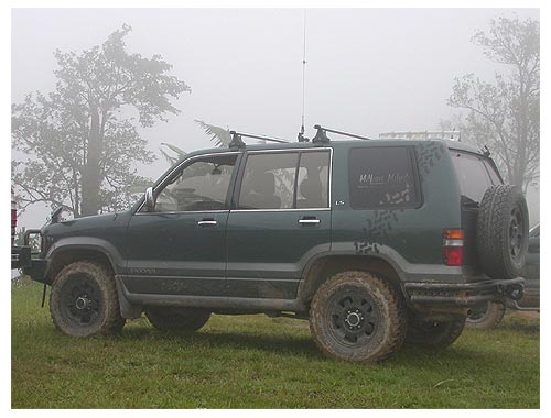

       ถ้าได้สปอทไล้ท์ดวงโตอีก1คู่นะแล้วลองยกขึ้นอีก 6" อย่างที่ได้ตั้งใจไว้รับรอง........ขอบอกได้ใจ

       คุณโก้ เอารถไปลองที่ไหนมาครับ หมอกลงเยอะจัง

       รถพี่โก้ไม่เห็นซะนาน แต่งซะเต็มเครื่องเลยนะครับ สวยครับดุดี

       คุณโก้แอบหนีไปเที่ยวที่ไหนคนเดียวไม่บอกเลยนา
แล้วนั้นรถไปโดนใครเหยียบมาครับ 555..5 รู้สึกจะเบอร์ 35 นิ้ว

       ต้องขอโทษเพื่อน ๆ พี่ ๆ ทุกท่านครับ 15 นี้ไปไม่ได้ เนื่องจากเอารถไปเล่นที่เขากระโจม ทดสอบวินช์กับทอร์ชั่นบาร์ใหม่เมื่อวันอาทิตย์ที่ผ่านมาครับ ไปติดกันสองอาทิตย์เกรงใจลูกแม่ยายครับ
วินช์คิดว่า OK ครับ วินช์เพื่อน ๆ ที่ไปด้วยกันหลายคันอยู่เหมือนกัน
กันชนหน้ามีปัญหา ต้องไปผ่าใหม่ เนื่องจากเรียงสลิงค์ไม่ได้ และเวลารถให้ตัวมีเสียงดังเสียดสีตัวถัง
ช่วงล่างมีปัญหาเสียงดัง ยังไม่ทราบสาเหตุครับ
ทอร์ชั่นบาร์ นิ่มจริง ๆ คนชอบ Fill เด้ง ๆ อาจจะรู้สึกว่านิ่มไปหน่อย แต่หนึบดีเหมือนกันครับ ลงคอสะพานช่วงพระราม 7 - ถนนจรัลช่วงบางพลัด ที่มีสะพานเยอะ ๆ เนี่ยอาการดีครับ แต่ระวังของหลังรถกระเด้งมาโดนหัวละกัน ฮ่า ฮ่า ฮ่า
