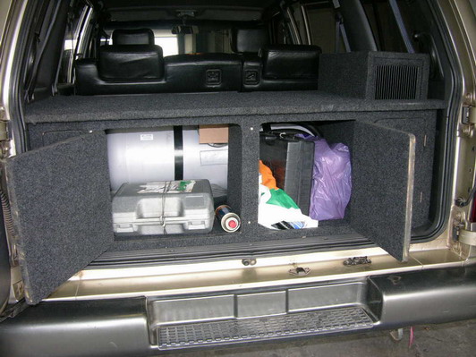

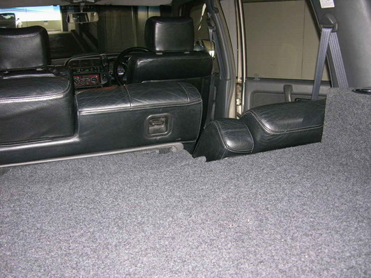

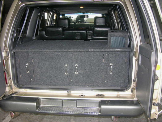

ขอส่งรูปมาให้ดูด้วยครับ รูปแรกเป็นคอนโซลที่ตีปิดเต็ม
จาก ปลาวาฬ 203.155.116.179 พุธ, 5/10/2548 เวลา : 12:23  IP : 203.155.116.179
edit แก้ไขคำตอบ   delete ลบคำตอบ 7824
       เปิดออกมาใส่ของได้ เตรียมพร้อมออกทริป จะเห็นถังอยู่ด้านใน
จาก ปลาวาฬ 203.155.116.179 พุธ, 5/10/2548 เวลา : 12:26  IP : 203.155.116.179
edit แก้ไขคำตอบ   delete ลบคำตอบ 7825
       ฝาด้านบนตีไม่สุดเผื่อปรับเอนนอน
จาก ปลาวาฬ 203.155.116.179 พุธ, 5/10/2548 เวลา : 12:27  IP : 203.155.116.179
edit แก้ไขคำตอบ   delete ลบคำตอบ 7827

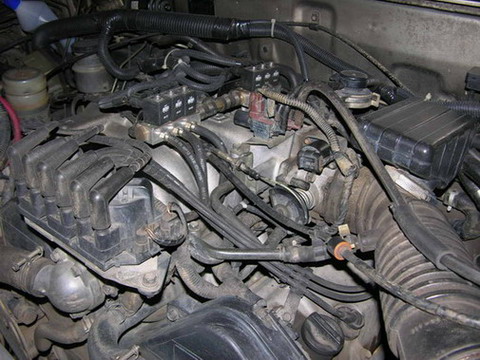

       การติดตั้งหัวฉีดเป็น 2 ชุดๆละ 3 หัว ระบบนี้ต้องยอมเจาะท่อ intake 6 รู
จาก ปลาวาฬ 203.155.116.179 พุธ, 5/10/2548 เวลา : 12:30  IP : 203.155.116.179
edit แก้ไขคำตอบ   delete ลบคำตอบ 7829

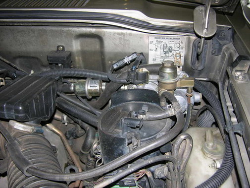

       หม้อครับ...หม้อต้ม
จาก ปลาวาฬ 203.155.116.179 พุธ, 5/10/2548 เวลา : 12:31  IP : 203.155.116.179

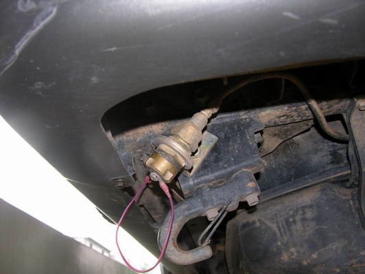

       หัวเติมแกส ของแท้ไม่มีจุกปิดม่ให้ ต้องใช้ทองเหลืองกลึงเอง 400 บาท กลัวโดนขโมยเหมือนกัน
จาก ปลาวาฬ 203.155.116.179 พุธ, 5/10/2548 เวลา : 12:34  IP : 203.155.116.179
