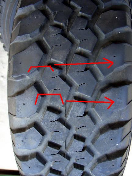

       สืบเนื่องมาจากรถผมต้องใช้เดินทางท่องเดี่ยวต่างจังหวัด บ่อยขึ้น
โดยเฉพาะระยะหลังถึงกับสับเปลี่ยนยางหน้าไป 2 รอบ เนื่องจากดอกริมเกิดอาการสึก"ไม่เท่ากัน" ทำให้เสียงครางที่ล้อหน้า รบกวนความโสตประสาทพอสมควร (ผมใช้ MAXXIS MUDDER BUCKSHOT 265/75-16) ซึ่งก่อนๆหน้านั้น ลายนี้เงียบพอใช้ได้! ไม่ระคายหู..

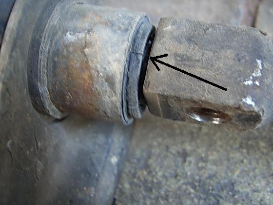

       ตรงส่วนที่เป็นแกนบู๊ชบางปีกนกบน
Godzila จาก Manit 203.153.172.179 ศุกร์, 25/1/2551 เวลา : 09:00  IP : 203.153.172.179
edit แก้ไขคำตอบ   delete ลบคำตอบ 177216

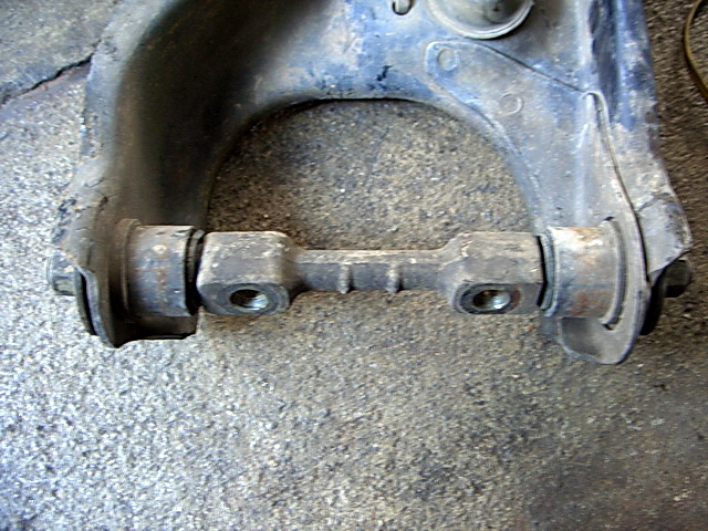

       บู๊ชยางเริ่มแตกร้าว ทำให้ปีกนกบนคลอน ไม่แน่น เซ็นเตอร์ของมุมล้อขยับได้เมื่อกระแทกแรงๆ

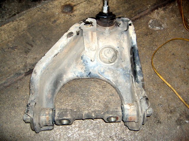

       รอยแตกของบู๊ชยางอีกด้านนึง

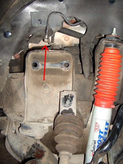

       เวลาจะถอดออกยากพอสมควร.. ต้องให้ช่างที่มีทักษะดีหน่อย เอาออก ข้อสำคัญท่อน้ำมันเบรคตรงนี้ต้องปลดก่อนนะครับ

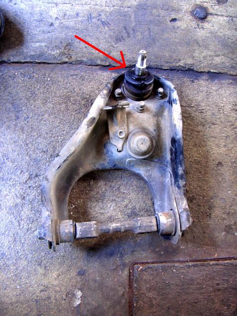

       ลูกหมากปีกนกบนตัวนี้ถ้ากลับเอามายึดลงด้านล่าง จะได้ความสูงด้านหน้าเพิ่มขึ้นนิดหน่อย..

       ลักษณะของดอกยางล้อหน้าที่บั้งแต่ละบั้งสึกไม่เท่ากัน.. ทำให้เกิดเสียงคราง

       ตอนเปลี่ยนบู๊ชไม่ได้ถ่าย.. เพราะต้องไปธุระ ให้เจ้าศรร้านเฮียปรีชาจัดการ ราคาประมาณอันละ 390.-พร้อมอัด รวม 2 ฝั่ง 4 จุด 1,560.- บาท ไม่รวมค่าแรง

       วันนั้นที่เราเจอกันแหละครับ ผมไปเปลี่ยนบู๊ชยางปีกนก
โชคไม่ค่อยดีครับ ได้ตำหนิกลับบ้านมาหน่อย พอดีช่างไม่ได้ถอดท่อน้ำมันเบรค ( ไม่ใช่ร้านเฮียปรีชานะครับ ) เดี๋ยวท่านอื่น ๆ เข้าใจผิด ก็เลยงัดใหญ่ จนผมทนความเจ็บปวดไม่ไหวเลยห้ามไว้ แกก็เลยเปลี่ยนแนว ไปถอดแกนพวงมาลัยออกช่วงที่มียางกันฝุ่นหุ้ม ยาวประมาณ 1 ฟุต
พอเอาแกนนี้ออกก็ถอดปีกนกได้ครับ แต่....พอแกเอาแกนออกมา เห็นว่ายางกันฝุ่นมีรอยขาดอยู่ ก็เลยหวังดีตัดยางนี้ออกทิ้ง แกคิดว่าคงมีอะไหล่เปลี่ยน ปรากฎว่าโทร.เช็ค ไม่มีครับ ต้องเปลี่ยนทั้งแกนเลย เป็นหมื่น.....แทบลมจับ แกเลยใช้ยางในรถยนต์หุ้มให้แทนใช้เคเบิ้ลไทร์รัด คุณมานิตน์ พอรู้แหล่งอะไหล่ไหมครับ....
