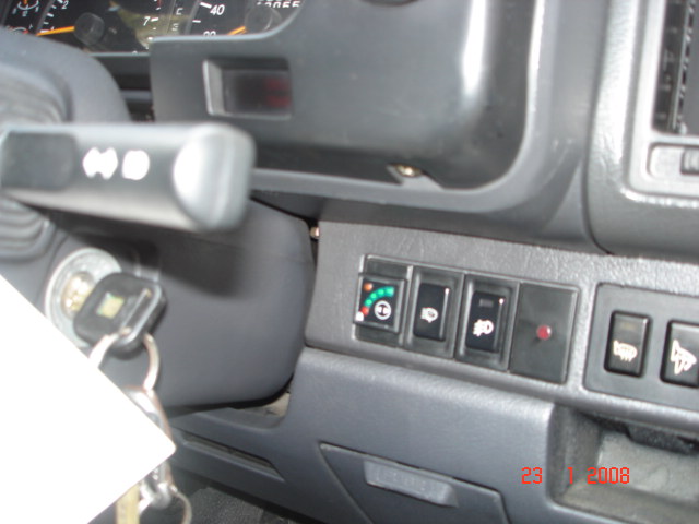

อีกคันครับ กับหัวฉีดแก๊ส ปี 94
จาก หมี ดำเนิน
IP:124.157.168.179
ศุกร์ที่ , 25/1/2551
เวลา : 09:10
       เริ่มให้ความสนใจและใส่ใจกันมากขึ้นกับการติดตั้งแก๊สที่ได้คุณภาพ ใช้งานได้สะดวกและปลอดภัยครับ
       ถึงจะเป็นรุ่นเก่า แต่หัวใจเจ้าของรถทันสมัยอยู่ครับ ตัดสินใจที่จะติดตั้งแก๊สเป็นระบบหัวฉีดกันไปเลย
จาก หมี ดำเนิน 124.157.168.179 ศุกร์, 25/1/2551 เวลา : 09:11  IP : 124.157.168.179

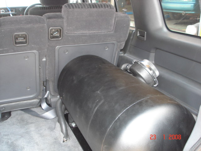

       ติดตั้งถัง 76 ชื่นศิริ ไว้ด้านในตัวรถ ปลอดภัยที่สุดแล้วครับ ใช้คู่กับมัลติวาล์ว โทมา ปลอดภัยแน่นอนครับ
จาก หมี ดำเนิน 124.157.168.179 ศุกร์, 25/1/2551 เวลา : 09:12  IP : 124.157.168.179

       ขอโทษครับติดถังลักษณะนี้เวลาไปตรวจสภาพจะผ่านไหมครับ เห็นเขาบอกว่าส่วนถังต้องห่างจากกันชนส่วนนอกไม่น้อยกว่า30 ซม เนื่องจากผมก็ติดแบบนี้มาจะ3ปีแล้วยังไม่ได้ไปแจ้งเลย -ขอคำแนะนำจากท่านอื่นๆด้วย ขอบคุณครับ
จาก TROOPER9191 124.120.92.44 พุธ, 30/1/2551 เวลา : 05:29  IP : 124.120.92.44
edit แก้ไขคำตอบ   delete ลบคำตอบ 177963

       คต 4 การติดตั้งถังแก๊ส
ตามข้อกำหนดของกรมการขนส่งการติดตั้งถังแก๊สจะต้องอยู่ห่างจากส่วนท้ายของตัวรถไม่ต่ำกว่า 35 เซ็น การติดตั้งถังตามรูปที่ผมลงให้ดูไม่มีปัญหาในการแจ้งต่อขนส่งครับ แต่หากติดตั้งไว้ใต้ท้องอันนี้คงต้องสอบถามกับทางขนส่งดูก่อนนะครับ ข้อกฏหมายมันต้องตีความครับ
จาก หมี ดำเนิน 222.123.33.143 พุธ, 30/1/2551 เวลา : 08:33  IP : 222.123.33.143
