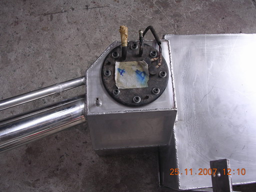

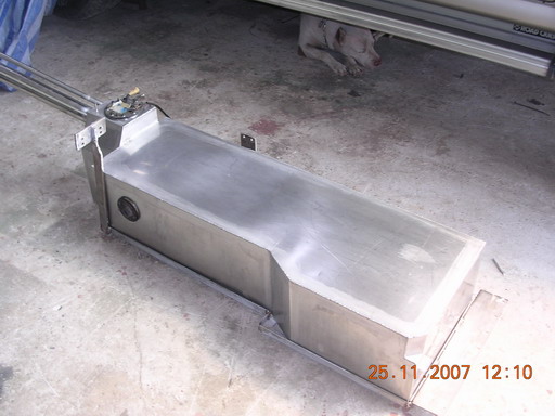

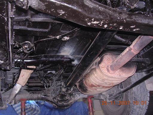

       ของผมก็ติดใต้ท้องเหมือนกัน ออกทริปมวกเหล็กมาแล้วด้วย หากอยากติดใต้ท้องแบบผมขั้นแรกต้องถอดถังน้ำมันเก่าออกก่อนครับ แล้วทำถังน้ำมันใหม่ ของผมได้ 75 ลิตรโดยประมาณ

       รูปที่ 2 เป็นปั๊มติ๊กของเดิมไม่มีการตัดต่อท่อน้ำมัน

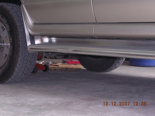

       รูปที่ 3 ที่ว่างใต้ท้องรถสำหรับวางถังน้ำมันใหม่

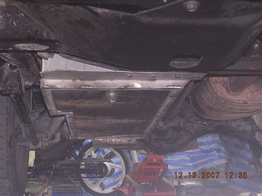

       รูปที่ 4 ถังน้ำมันใหม่ตอนที่อยู่ใต้ท้องแล้วครับ

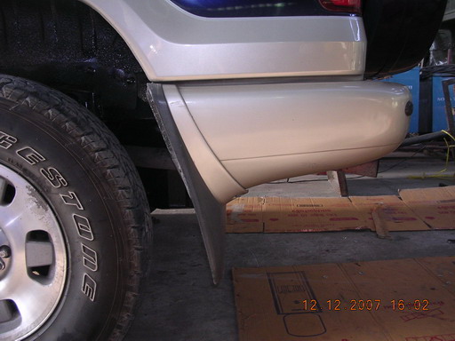

       รูปที่ 5 มองจากภายนอกไม่เห็นครับ

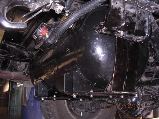

       รูปที่ 6 ติดถังแก๊สขนาด 65 ลิตร วิ่งได้ 350 กม. ครับ ติดใหญ่มากกว่านี้มันห้อยครับ
