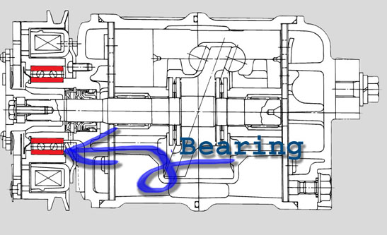

       ของผมก็เสียงดัง เืพราะแบริ่งที่พูลเล่คอมแอร์แตก
เพิ่งซ่อมเมื่อวานก่อน ถอดเปลี่ยนแบริ่ง เติมoil 1000บาท
เงียบแล้วครับ

       "ผมดังอย่างเดียวครับ เย็นปรกติ"
ช่างแอร์บอกซ่อมได้
ถึงยังงัยผมก็ต้องถอด
ลองถอดเปลี่ยนแบริ่ง ก็เงียบสนิท

       ร้านแอร์รถยนต์ทั่วไปก็ได้
ลองเอาสายพานออกก่อน
แล้วมือจับหมุนพูลเล่ จะสั่นๆที่มือรู้สึกได้ เสียงคื๊ดๆ(นี่คือแบริ่งแตก)
ช่างบอกถ้าD-max vigo ต้องยกลูกเลย
