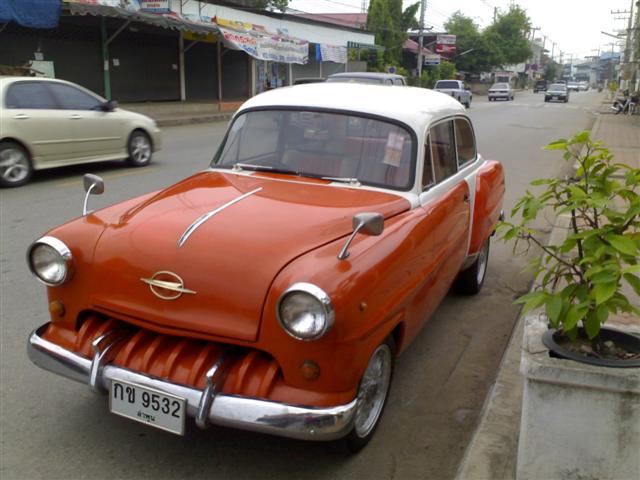

หายแล้ว อาการสตาร์ทเครื่องเย็นติดง่าย สตาร์ทเครื่องรอ้นกลับต้องลากยาว
จาก 202
IP:124.120.50.197
เสาร์ที่ , 23/2/2551
เวลา : 08:38
       ไล่ทำไปทั้งหมดดังนี้
1. เปลี่ยนแบตพูม่า 2800 บาท
2.สายหัวเทียนเหลืองๆ 2500 บาท
3. มอเตอร์คุมรอบเดินเบาตรงปีกผีเสื้อ 1450 บาท
4. ล้างลิ้นผีเสื้อ 300 บาท
5. เปลี่ยนหัวเยนเข็มแพลททินั่มNGK หัวละ 115 บาท
ทำหมดไปหลายพันก็ยังเป็นๆหายๆ สุดท้ายมาเจอสายกราวน์บริเวณด้านหลังคอยล์ เป็นกราวน์ที่หลายท่านเจอปัญหาไฟเช็คทรานฯและเช็คเอ็นจิ้นโชว์ ขี้เกลือขึ้นเพียบ ถ้าไม่สังเกตุจะไม่เห็นเพราะอยู่ใต้แหวนหางปลา(ลืมถ่ายรูปแต่คงนึกออก) ถอดมาขัดล้างแล้วต่อสายกราวน์เพิ่มไปขั้วลบแบตฯ
ใช้มาสี่ห้าวันแล้ว สตาร์ทชึ่งเดียวติดทุกครั้ง...เฮ้อ....หายซะที
