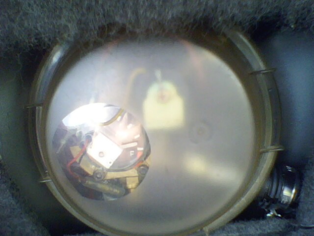

*** รูปนี้เป็นวาวล์ที่ถังแก๊สในช่องเก็บสำภาระ

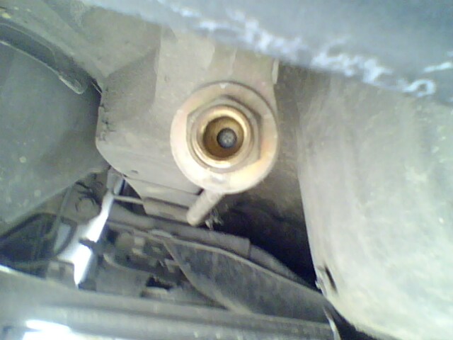

       ชองเติมแก๊สข้างล่างด้านท้ายของรถ..?
จาก ek 125.25.148.74 อังคาร, 8/7/2551 เวลา : 08:43  IP : 125.25.148.74
edit แก้ไขคำตอบ   delete ลบคำตอบ 203768
       ตรงนี้เขาเรียกว่าอะไรดูเอาเอง...ใครรู้ก็ช่วยอธิบายหน่อยครับ

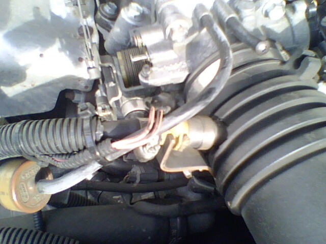

       ตรงนี้ใช่ที่ฉีดน้ำมันหรือเปล่า..?
จาก ek 125.25.148.74 อังคาร, 8/7/2551 เวลา : 08:46  IP : 125.25.148.74
edit แก้ไขคำตอบ   delete ลบคำตอบ 203770

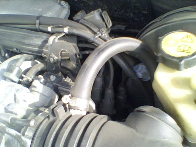

       ดูอีกด้านครับ...คล้าย ๆ กะคุณหมีถอดออกมารึเปล่า..?
จาก ek 125.25.148.74 อังคาร, 8/7/2551 เวลา : 08:47  IP : 125.25.148.74
edit แก้ไขคำตอบ   delete ลบคำตอบ 203772

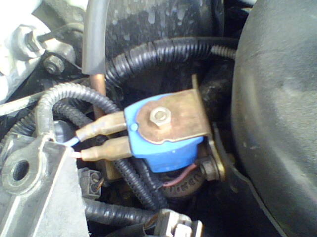

       ตรงนี้อะไรก็ไม่รู้ครับ..?
จาก ek 125.25.148.74 อังคาร, 8/7/2551 เวลา : 08:49  IP : 125.25.148.74
edit แก้ไขคำตอบ   delete ลบคำตอบ 203773

       จาก คต ที่4 อันนี้เค้าเรียกว่าสวิทซ์แก๊ส หรือติ๊กแก๊สนะครับ มีหน้าที่ตัด ต่อการจ่ายแก๊สให้กับระบบ พร้อมกรองแก๊สในตัวครับ
คต 5 อันนี้เป็นจุดที่นำแก๊สเข้าไปจ่ายให้กับเครื่องยนต์ โดยจะมี MIX ฝังอยู่ด้านในท่อร่วมไอดีอีกที เมื่อเกิดแรงดูดของเครื่องยนต์ ก็จะไปกระตุ้นการจ่ายแก๊สที่หม้อต้ม ระบบ นี้เรียกว่า FIX MIX ครับ

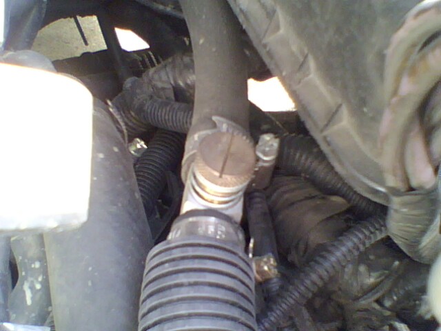

คต 6 อันนี้แหละครับ ที่เค้านำเอาหัวฉีดน้ำมันมาติดตั้งเพิ่มนะบริเวณท่อร่วมไอดีหรือท่ออากาศหน้าลิ้นเร่งนะครับ จากภาพไม่สามารถที่จะบอกได้ว่ามันมีน้ำมันมาจ่ายให้กับหัวฉีดน้ำมันตัวนี้หรือไม่ หากอยกรู้ก็ถอดหัวฉีดตัวนี้ออกมาแล้วลองติดเครื่องยนตืและให้ทำงานด้วยแก๊สแล้วดูว่าหัวฉีดตัวนี้จ่ายน้ำมันหรือไม่ ตอนไหนบ้าง ก็จะรู้เองนะครับ
